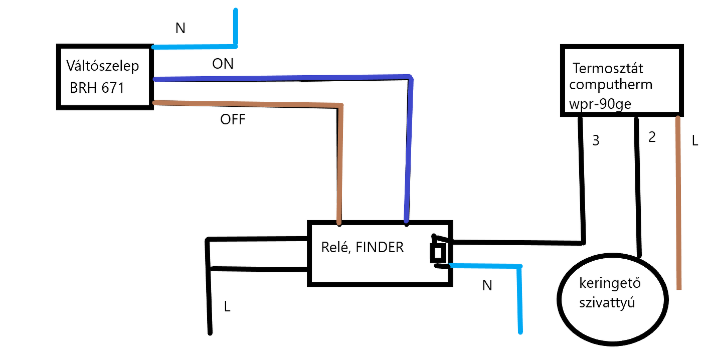

(#) bzsolt91 hozzászólása Jan 23, 2020 /
Van egy BRH 671-es váltószelep ( Zónaszelep )ami szépen működik, egy merülőhüvelyes termosztátról melynek 2 állása van(egyszer küld fázist ha megvan a hő, másszor szintén fázist egy másik szálra ha még nincs meg a hő). A termosztát a váltószelepet, illetve egy keringető szivattyűt működtet. Annyi változtatást kellett eszközölni, hogy egy relére kellett tenni, a váltószelep ágait, (amelyek onnan kapják a fázist a hálózatról ha a relé megfelelő ágba kapcsolja), mert amíg működésben van a szelep(6 másodperc) addig a nem vezérelt ágára is fázist oszt meg a vezérelt oldalról, így oda is került fázis ahová nem kellett volna(keringető szivattyűt elkezdte működtetni zárt csőrendszernél). A relé megfelelően végzi a dolgát.
A probléma ott kezdődik, hogy a kazánház szintjére egy TV lett téve, és amikor a zónaszelep végez a váltással pont mikor lekattan és átvált, a tv egy pillanatra elsötétül, majd visszajön a kép. Eddig nem tapasztaltuk a hibát, mivel a lakás 3 fázisra van osztva, és a kazán fázisán nem volt ilyen készülék.
Ha váltás közben elszeparálom az ágakat(lekötöm azt ami nincs megvezérelve) akkor nem bántja a tv-t, de sajnos nincs ötletem mivel lehetne ezt megoldani, hogy amikor a szelep mindkét ága áram alatt van az egyiket szeparálja el. Egyetlen tippem, hogy egy időrelé segítségével elválasztom a 2 ágat valahogy.
Igazából nem tudom mi történik ilyenkor amire a tv így reagál, hiszen elvileg a szelep másik ága fázist visz vissza a hálózatba. Multiméterrel megmértem a konnektorban nincs nagy feszültségingadozás(225-227 Volt között ingadozik állandóan).
Elnézést a rajzért, sajnos nem vagyok jó rajzoló.
Előre is köszönöm az ötleteket illetve a segítséget!
(#) asch válasza bzsolt91 hozzászólására (») Jan 23, 2020 /
Tiprre valamelyik alkatrész tranziens zavart tesz a 230V-os hálózatra, esetleg az éterbe. Ez a zavar elég nagy ahhoz, hogy a TV ne működjön tőle. Ez sokféle lehet, lehet olyan, hogy a TV tápja makkan meg, vagy az is lehet, hogy az adást vevő áramkör. Esetleg nem is a TV, hanem a "médiabox", vagy hasonló ha van ilyen a rendszerben.
Jól értem, hogy a relé végzi az irányváltást, és ha az éppen kikapcsolódó irányt kikötöd, akkor nincs probléma? Ebből arra következtetek, hogy ha két reléd lenne, és az egyik kikapcsolása után várakoznál egy kicsit, majd utána kapcsolnád csak be a másikat, akkor nem lenne gond. Létezik olyan relé, ami garantálja, hogy váltáskor van egy kis eltelő idő a zárás és a nyitás között?
A motorban belül is van a két irányhoz 1-1 végállás kapcsoló, hogy amikor megtörtént a teljes átállás, akkor utána leállítja a motort, igaz? Tehát amikor irányt váltasz, akkor már nem kell leállítani a motort, mert az már áll, igaz?
(Amikor induktív terhelésen megszakad az áram, akkor óriási feszültségek keletkeznek, és ezek zavart okoznak a hálózaton. Multiméterrel ezek nem mérhetőek, mert nagyon gyorsan történik mindez. De ebben az esetben nem leáll a motor a hibaesetkor, hanem indul éppen.)
Van egy olyan érzésem, hogy a motort vezérlő ON, OFF feliratú pontok között nem galvanikus kapcsolat van, hanem a motor tekercsein keresztül mintha egy transzformátorral lennének csatolva. Amikor áll a motor, akkor is megjelenik váltakozó feszültség a másik oldali bemeneten? Ez azt jelentené, hogy álló motor mellett is valamelyik tekercsben áram van.
Ha esetleg a relében az egyik nyitása és a másik zárása között van egy kis átfedés időben, akkor ott talán történhet gond. Esetleg ha nincs is átfedés, csak nagyon kicsi a kapcsolási idő, akkor is előfurdulhat, hogy egy éppen kikapcsolt feszültség által indukált tranziens folyamatok visszajutnak a fázisra.
(#) bzsolt91 válasza asch hozzászólására (») Jan 23, 2020 /
Igen, igazából csak addig küld áramot a másik vezetékre is míg mozgásban van,és addig nem is okoz zavart, csak amikor elérte a végállását, és azután már nem küld semmit.
Az állapotának megtartásához nem szükséges további áram, ha lement a váltási folyamat ott meg is áll, a visszaútra folyamatos áram kell a másikra.
Ha persze menet közben a nem vezérelt szálat lehúzom, ugye akkor minden jó, csak visszafelé így már nem vezérelhető a szelep, vissza kell rakni a rendszerbe.
Sajnos mindezt relé nélkül is csinálja, csak akkor más helyekre is juttat áramot, és ez plusz probléma. Egyetlen ötletem, ha egy másik relével várok kb 6 másodpercet, majd azután zárom az áramkört. Hacsak nem létezik valami zavarszűrő.

(#) VIM válasza bzsolt91 hozzászólására (») Jan 23, 2020 /
Szia! Nekem ugyan nincs ilyen zónaszelep a rendszeremben de én nem így kötném be ahogyan Te. A zónaszelepnek kell egy állandó L és N szál. A nyitáskor kell egy kapcsolt fázist adni a szelepnek az Y pontjára. Bővebben: Link Szerintem a szelep motorja "rúg egyet" amikor átváltana. Persze lehet, hogy a reléről állandó fázist kap de a reléről nem derül ki, hogy az melyik változata a Findernek. Ha mégis fennállna a zavar, próbálj meg egy hálózati zavarszűrőt betenni a kérdéses szálak közé. Ezt a zavarszűrőt ki lehet bontani egy hibás készülék (mikró, mosógép, pc táp) bemenetéből, de lehet kapni is csak az egy kissé zsebbenyúlós a próbához képest.
(#) bzsolt91 válasza VIM hozzászólására (») Jan 23, 2020 /
Szia,
az is hasonlóan volt bekötve mint a linkelt eszköz, csak annyi a különbség, ennek csak 1 vezérlőszálja van ha jól látom.
(#) Bakman válasza VIM hozzászólására (») Jan 23, 2020 /
Több változatban gyártanak szelepet. Van, amelyiknek csak két vezetéke van. Olyan is van, amelyiknek állandó nulla kell, valamint a másik kettőre felváltva fázis attól függően, hogy melyik irányba akarod mozdítani a szelepet. Ezekután jön a harmadik, általad is leírt típus, amelyiknek folyamatosan kell fázis és nulla, valamint vezérlőjel.
(#) VIM válasza Bakman hozzászólására (») Jan 23, 2020 /
..... vágom.
(#) Bakman válasza bzsolt91 hozzászólására (») Jan 23, 2020 /
Egy kicsit fura a rajz. Miért van két fázis a relé bal oldalán? Próbáld meg úgy összekötni a relét és a szelepet, ahogy a mellékletben. Ha fordítva működne, akkor az NC és NO vezetékeket cseréld meg. A relén csak egy érintkező triót használj.
Sok ilyen és hasonló szelepet kötöttünk be, ilyen jelenséggel nem találkoztunk. Egy fénykép jó lenne a bekötésről, hátha látszik a hiba. Kicsit olyannak tűnik a dolog, mintha a relé érintkezői közötti ív egy rövid időre zárlatot okozna a rendszerben. Igyaz, ehhez az is kell, hogy a relé érintkezőin valahol a nulla is ott legyen.
Akkor Te ezek szerint a relével kapcsoltatod a két állapotot. Mégsem a szelep motorja lesz a hunyó hanem a szivattyú motorja okozhat valami tranzienst amit a relé éppen rosszkor ad ki kapcsolószálat a szelepmozgatónak.
Az a fura, hogy a termosztát van felhasználva a szivattyú és a relé közti váltásra. Lehet, hogy ha a termosztát a szelepmozgató és a relé között kapcsolna (váltana) akkor ez nem fordulna elő. A relével is ki lehet adni a szivattyúnak a termosztát "parancsát".
