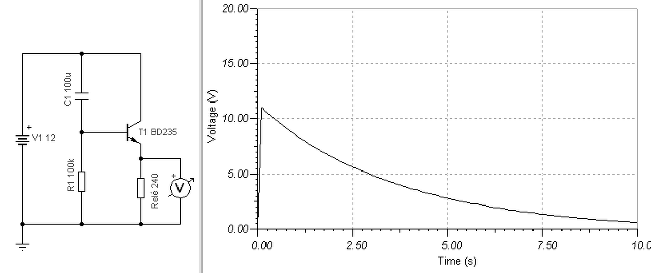

(#) proli007 válasza zoka hozzászólására (») Ápr 6, 2017 /
Hello! Azért a kérdésedben számtalan bizonytalansági tényező van. Sem a relé vagy a tápfeszültség nincs benne, de az "x" sec idő sem egy korrekt időintervallum. ÉS lehet egy 30W-os BD sem a legjobb választás. Egyébként pedig megoldás lehet a tanyó emitterkövető kapcsolása, és a bemenetén egy RC differenciáló tag. Pld. valahogy így. Azért működik, mert egy relé meghúzási feszültsége magasabb mint az ejtési. Így a táp bekapcsolásakor a relére jut szinte a tápfesz, majd ennek csökkenése az ejtési szint alá a relé ejtését vonja magával.

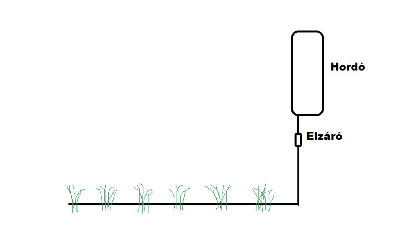

(#) vladcepes hozzászólása Ápr 6, 2017 /
Gondoltam ide írok valamennyire mégis csak hátha elektronika is lesz benne. Adott egy hordó ami meg lesz töltve vízzel és valamennyire a magasba lesz helyezve a víz esése miatt. A kérdés az az hogy van valami olyasmi csap amit elektronikusan el lehetne zárni esetleg időzítővel?
Tudom lenne rá más megoldás is csak oda pumpa kéne,olyat már csináltam mikró öntözéssel.De itt hátha lenne megoldás a kérdésemre.
Válaszokat előre is köszönöm!
(#) pont válasza vladcepes hozzászólására (») Ápr 6, 2017 /
Bővebben: Link Ilyet lehetne bármilyen időzítővel vezérelni, bár "villany" így is úgy is kell, talán szerencsésebb a szivattyús megoldás...
(#) vladcepes válasza pont hozzászólására (») Ápr 6, 2017 /
Köszönöm! Villany oké. Gondolom úgy működik hogy zárt állapotba van,kap áramot behúz átereszti a vizet majd ha elveszem az áramot akkor bezár.
(#) proli007 válasza vladcepes hozzászólására (») Ápr 6, 2017 /
Hello! Gond azért lehet. Itt a minimális nyomásra 0,2bar-t írnak, ami 2 méter vízoszlop nyomásának felel meg. De egy szelep nyitásához a szelep két oldalán nyomáskülönbségre is is szükség van. Az pedig várhatóan nagyon kicsi lenne ebben a rendszerben. A szelepeknél ritka, ami nem rásegítő módban dolgozik, vagy is nem közvetlen a tekercs mágneses ereje nyitja-zárja a szelepet, hanem a membrán két oldalán létrejövő nyomáskülönbség.
Tehát nem ismerem a szelepet, de itt a használhatóságával kapcsolatban én szkeptikus vagyok.
(#) vladcepes válasza proli007 hozzászólására (») Ápr 6, 2017 / 1
Hello! Köszönöm a választ! Lehet marad akkor mégiscsak a pumpás módszer.

(#) vladcepes válasza zombee hozzászólására (») Ápr 7, 2017 /
Köszi! Olyasmi érdekel ami eltudná zárni egy műanyag csövön lejövő vizet,vagyis mint a rajzon amit linkeltem. A tartály kb 2-3 m magasan lesz és abból ejteni a vizet csövön,tehát nincs nyomás.
(#) vargaf válasza vladcepes hozzászólására (») Ápr 7, 2017 / 1
Miből gondolod, hogy a 2-3 m magas vízoszlopnak nincs nyomása? Ha nem lenne nyomása nem folyna le a csövön.
(#) vladcepes válasza vargaf hozzászólására (») Ápr 7, 2017 /
Akkor rosszul fogalmaztam,itt erre akartam utalni amit proli007 írt Bővebben: Link
A hozzászólás módosítva: Ápr 7, 2017
(#) Stewe válasza vladcepes hozzászólására (») Ápr 7, 2017 /
1m-es vízoszlop nyomása ~ 0,0981 bar. (A mi földrajzi szélességünkön.)
Ha legalább két méter magasan van a tartályod, akkor használható.
A rásegítő mód azt jelenti, hogy az elektromágnes csak egy apró járatot nyit meg, a tolattyút egy dugattyúval a folyadék nyomása fogja nyitó vagy záró állásba mozgatni, esetenként rugó ellenében.
Ha 0,2 bar nyomást mertek a szelep adatlapjára írni, akkor ezen a nyomáson már biztonságosan kell működnie.
