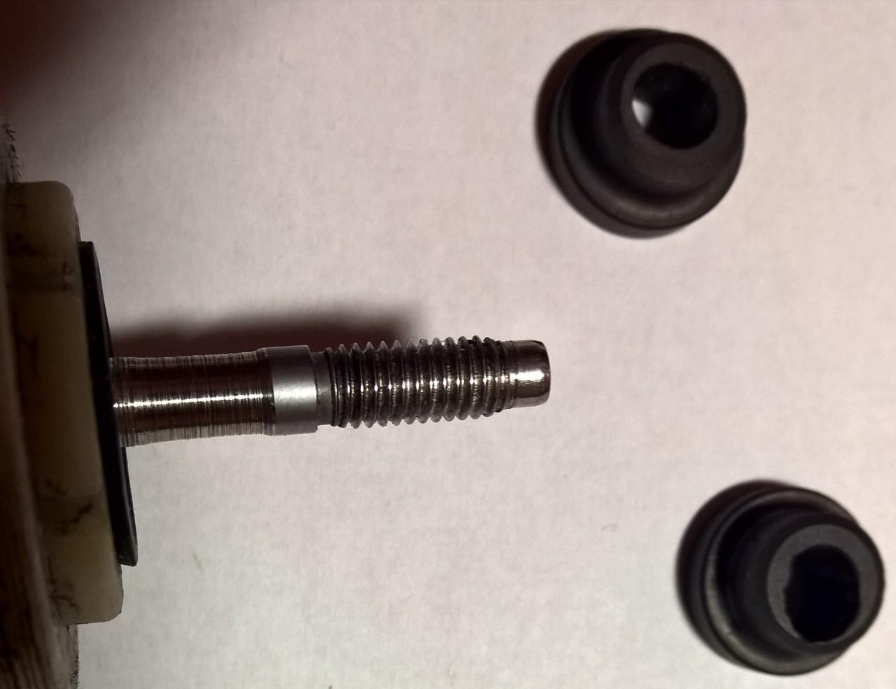

Kaptam egy nem működő Bosch sms69m08eu mosogatógépet. Azt kell róla tudni, hogy 2009-ben vásárolták, ideáig jól működött, de elkezdte dobálni az e24-es hibakódot. Volt amikor elindult és elmosogatott, de a legutolsó 10 alkalommal már nem, csak leállt hibával. Nem hajlandó vizet szivattyúzni. Mikor elhoztam a gépet, akkor bal oldalon valami relé nagyon zúgott, de amikor a labirintust feltöltöttem vízzel, ez a zúgás azóta nem jelentkezik. Most azt nem tudom hogy ennek mikor kell kapcsolnia, tehát azt sem tudom hogy hibás-e. Viszont mikor hazahoztam és bedugtam üresen víz bekötés nélkül, akkor a relé ami nyitja a vizet bekapcsolt. Elősször mikor rákötöttem a vízre akkor még engedett is be némi vizet, de kb. 5mp-ig.
A fórumon olvasottak alapján kitakarítottam a szűrőt, levettem a labirintust és teljesen kipucoltam, az úszó megfelelően kapcsol az aljában, ha teletöltöm vízzel a szűrőnél azt kiszivattyúzza, a relének adtam 230 volt feszültséget és kapcsol.
Most hogy kipucoltam mindent és elindítom 2 percig dolgozik, aztán e24-el kiáll hibára.
Tud valaki még valami okosságot mondani?
A következő lépés az lesz hogy elviszem szerelőhöz.

(#) botesz válasza JoniPeti hozzászólására (») Ápr 1, 2017 /
Rossz a keringető szivattyú kb 35-40eFt a csere vagy szerzel bontottat.
(#) JoniPeti válasza botesz hozzászólására (») Ápr 2, 2017 / 1
Köszönöm a válaszod!
Nem lehet javítani ezeket? Gondolok itt csapágyra, szénkefe vagy más lehetséges hibaforrásra.

(#) JoniPeti hozzászólása Ápr 5, 2017 /

(#) botesz válasza JoniPeti hozzászólására (») Ápr 6, 2017 /
Erről beszéltem...
(#) JoniPeti válasza botesz hozzászólására (») Ápr 6, 2017 /
Mi szokott benne tönkre menni? A forgó rész megszorul? Mást nem tudok elképzelni mint azt hogy ott belül valami elkopik és megszorul. Bár ez is nehezen hihető, hiszen a műanyagházon kívüli mágneses tér tartja a helyén középen. Nincs benne csapágy.
Nem tudtam szétszedni, mert azt a részt egy lemez tart, ami bele van melegítve a műanyag házba.
Egyszerűen nem hiszem el hogy egyszer jó, mert működik, másszor meg nem. De biztos hogy rosszul gondolom, mert nekem csak ez az egy javításom van teljesen laikusként, Te meg már gondolom kismillió darabot láttál és javítottál. Az a félelmem hogy ha megveszem a motort, mi van ha mégsem az a baj. Egyébként találtam 32e-ért újat.
Szét lehet azt szedni.a forgórész 2 szén csapágyban fut ami idővel elkopik és a forgórész beleér a házba.Mivel indításkor teszteli a szivattyút és látja hogy több mA-t vesz fel a kelleténél ezért letilt.A régebbi típusokat ki lehet cselezni.Megnyomod a startot akkor elkezd szivattyúzni,szünet,utána üresen elindítja a keringetőt,amikor leáll abba a pillanatba kinyitod az ajtót elszámolsz 3 ig majd visszacsukod.Van olyan ami ilyenkor átlépi a tesztet és elindul ahogy kell.
Szétszedtem
Igazad volt! Nem csak a csapágyak, de a tengely is kopott.
Lehet ehhez kapni javító készletet, vagy beszéljek az esztergályos kollégámmal?
Én meg szoktam javítani de ha ennyire kopott akkor kidobhatod.
Ha a tengely mérete a menetes rész nél kisebb(márpedig a fotó alapján erősen alatta van)akkor hiába esztergáltatod meg vagy csinálsz hozzá teflon csapágyat abba is kotyogni fog.

(#) botesz válasza granpa hozzászólására (») Ápr 6, 2017 /
Én szoktam esztergáltatni hozzá teflon csapágyakat és egészen jó ideje mennek már.Úgy voltam vele hogy ha fél évet kibír akkor már nagyon jó de az első amit betettem lassan 2 éve húzza.Amúgy szerintem nem túlzok ha azt mondom hogy majdnem egy ceruzabél vastagságú a tengely.

(#) JoniPeti hozzászólása Ápr 6, 2017 /
A tervem az, hogy a tengelyvégeket felszabályoztatom. Amelyik végén nincs menet, arra simán rá lehet tenni egy bronz perselyt, a megfelelő furattal. A másik végén ahol a menet van a bronzperselyt 2 félből fogom rátenni, így nem kell a menetes részen keresztül tolni (hisz az vastagabb). A két fél darabot a gumi összefogja amibe be van ágyazva. Ha elmegy 2 évet, az már jó
