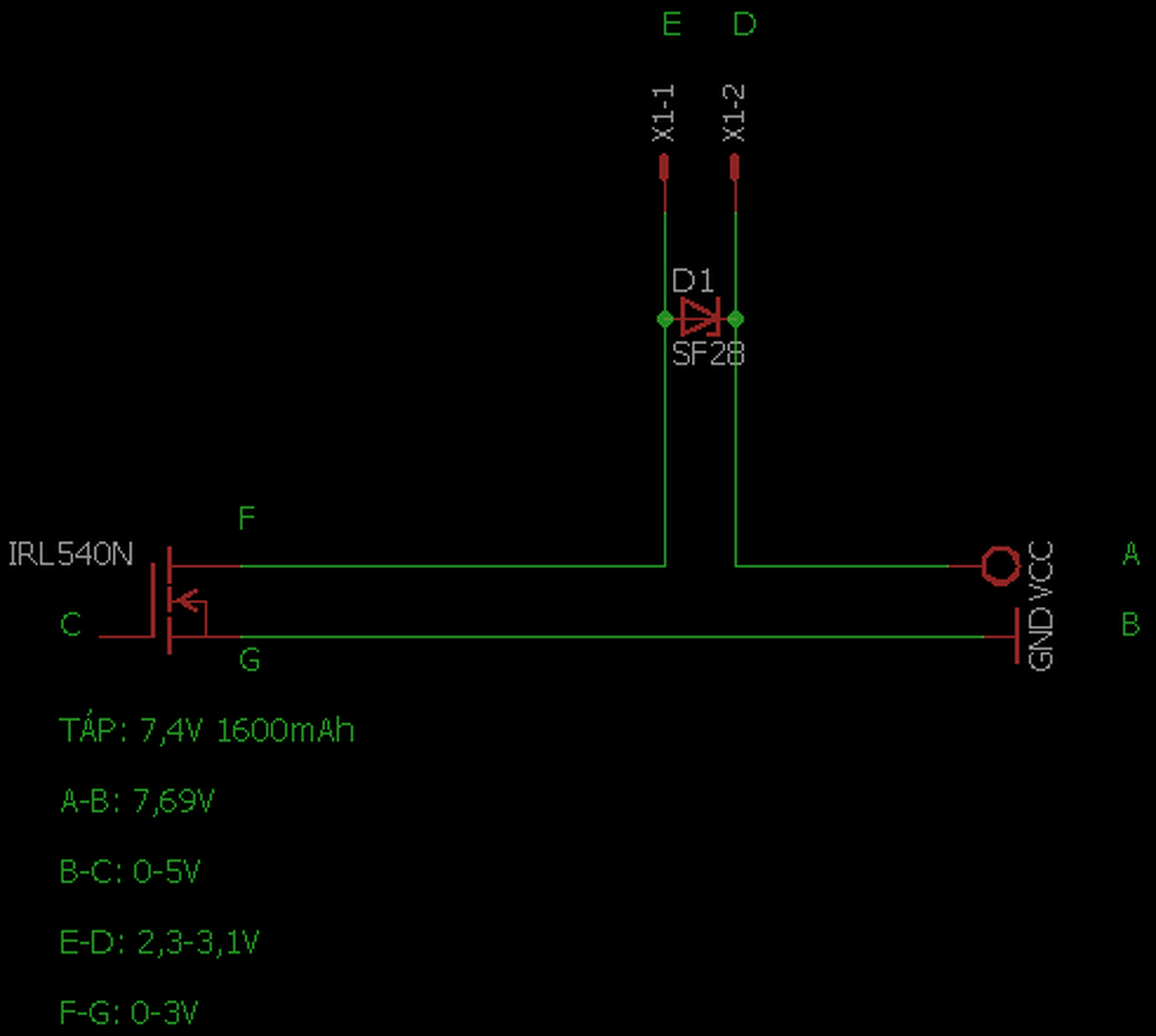

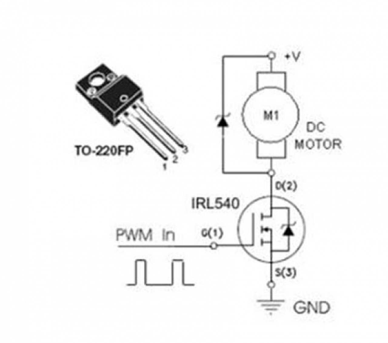

Még mindig az ATMEGA328P-PWM-Motor vezérléssel harcolok. Összeraktam az áramkört, de valamit valahol elhibáztam.
Emlékeztetőül felteszem az eredeti kapcsolást valamint kiemelve a motor vezérlő részt, mérésekkel. Illetve mellékelek egy képet ami alapján bekötöttem a MOSFET-et (lábkiosztás).
Valamint itt a program.

A mérések alapján e jel szépen kimegy, 0-5V-ig változik az érték. Ami a gondom, hogy E-D pontok közt nagyon kicsi a fesz. A motort amit oda szánok 6-8,4V hajtja meg.
Mit rontottam el?
A méréseket egy teljesen alap multiméterrel csináltam, lehet benne némi difi, de nagyságrendileg biztosan jó.
(#) Panhard válasza akosnagy hozzászólására (») Ápr 7, 2017 /
Én tennék a fet elé egy fetmeghajtó IC-t vagy tranzisztort. 5V kevés a fetnek, hogy teljesen kinyisson. És az áram is kevés hozzá, amit a mikrokontroller le tud adni.
