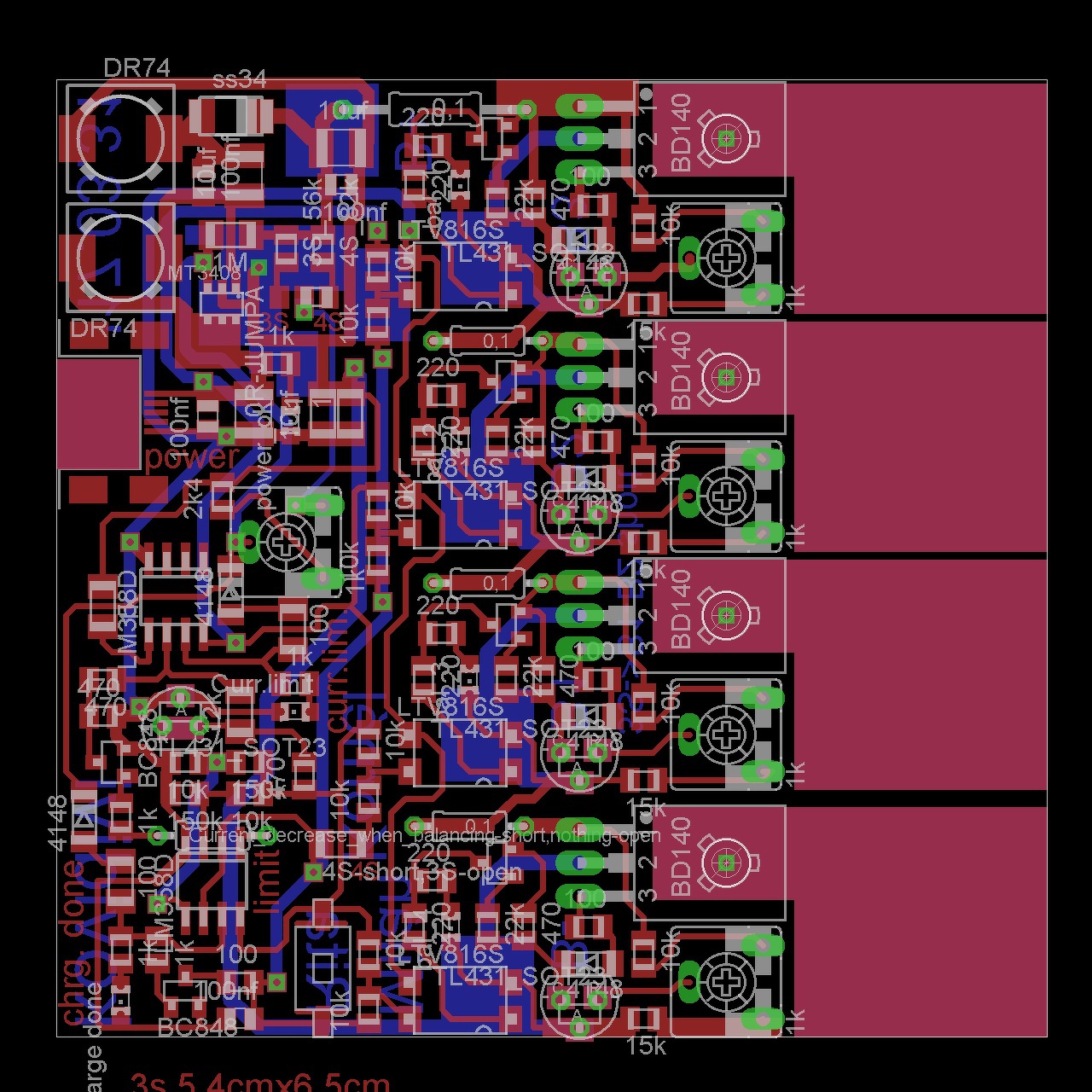

(#) Kovidivi hozzászólása Márc 31, 2017 /
Itt egy kapcsolási rajz a tervezett töltőmről: Bővebben: Link.
3S1P pakkot töltenék vele, kapacitásilag olyan 2Ah maximum, ezzel olyan 5-6 óra alatt végezne. Ebay-en lehet kapni MT3608-as step up convertert, ez kb. 10-15W-ig használható, ez a lelke a szerkezetnek, viszont buck/boost üzemben. Azt szerettem volna, ha csak egy átlagos 5V 1A-es telefon töltőt kell csatlakoztatni, és akár egész éjszaka töltődhet az akkupakk. Ha kész a töltés, jelzi, és le is kapcsol teljesen. A buck/boost üzem miatt 4-24V-ig bármiről megtáplálható az áramkör, csak tudjon minimum 5W-ot. A töltési végfeszültség potival, az áram pedig feszültség osztóval állítható be. 3S és 4S pakkhoz is használható, két helyen kell ónnal a pad-eket összekötni csak.
A cellák túltöltés védelméről balanszer áramkör gondoskodik, ami ezt a 4.2V 400mA-t el tudja fűteni, de ha nem, beállítható, hogy csökkenjen az áram, mondjuk 100mA-re (ellenállással módosítható az értéke).
Ha az összes balanszer aktív, akkor a töltés kész LED világít, a step up konvertert is tiltásba kerül, további áram már nem folyik. A töltést újraindítani a reset gombbal, vagy pedig az USB kábel újra csatlakoztatásával lehet. A cellák túlmerítés védelmére az ebay-en megtalálható védelmek tökéletesek.
A nyák mérete pont akkora, hogy a 3 egymás mellett levő 18650-es cellák tetején elfér, ekkor a jobb oldalán levő réz hűtőfelületet fel kell/lehet hajtani derékszögben, esetleg ide lehet már egyből a PNP tranzisztort rögzíteni, vagy pedig 4S pakkhoz a 4 egymás mellett levő cellánál semmit nem kell levágni, pont elfér felettük. Valami csavarozási lehetőséget még be kell terveznem, és esetleg egy dc aljzatot valahova.

(#) sdrlab válasza Kovidivi hozzászólására (») Márc 31, 2017 /
Csak egy apróság, de alkatrészeket spórolhatsz meg vele: ha sorba kötöd a LED-eket és az opto LED-jét, az egyik ellenállást elhagyhatod.
Valamint, ha az optok kimeneteit sorba kötöd, akkor egy ellenállással megvalósítod a megfelelő logikai kapcsolatot! Egy csomó ellenállás kiesik akkor.

(#) teszti válasza Kovidivi hozzászólására (») Ápr 1, 2017 /
Az MT3608 buck módja hogyan működik?
(#) Kovidivi válasza teszti hozzászólására (») Ápr 1, 2017 /
Sepic kapcsolás két induktivitással. Alacsonyabb hatásfok, de itt ez lényegtelen.
(#) Kovidivi válasza sdrlab hozzászólására (») Ápr 1, 2017 /
Az optókkal figyelem azt is, ha legalább az egyik aktív, ekkor áramot csökkenthetek, ha akarok. Ha mindet sorbakötném, ez a lehetőség kiesne.
(#) Kovidivi válasza Kovidivi hozzászólására (») Ápr 1, 2017 /
Egy módosítás még mindenféleképpen szükséges: a töltés kész LED világítson, ha a töltőáram a tizedére csökken, még akkor is, ha a balanszerek nem aktívak. Csak hely nincs már neki , de megoldom.

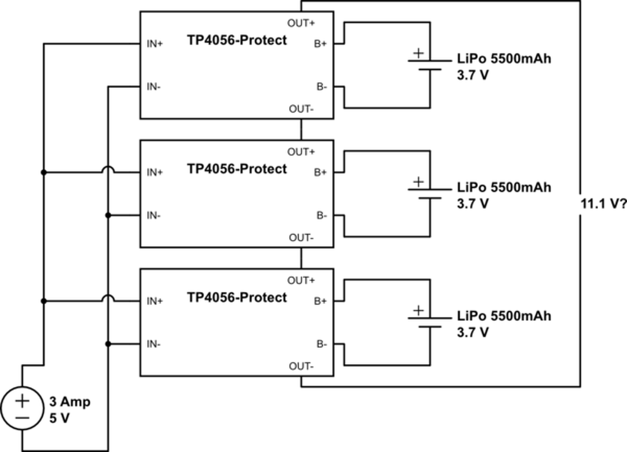

(#) mtomihun hozzászólása Ápr 9, 2017 /
Találtam a neten egy képet és arra lennék kíváncsi, hogy szerintetek ez így működőképes-e?!
Vannak a TP4056-os IC-vel töltők, amikben van túlmerítés elleni védelem, gondolom a képen látható áramkörben ez lehet.
(#) morgo válasza mtomihun hozzászólására (») Ápr 9, 2017 /
A töltő modulon a -be a -ki és az akku- pontok jó eséllyel azonos potenciálon vannak. Ha a rajzodban is összekötöd ezeket a pontokat, szerintem magadtól is rájössz mi a válasz. Nem!
A hozzászólás módosítva: Ápr 9, 2017
(#) mtomihun válasza morgo hozzászólására (») Ápr 9, 2017 /
Helló
NEM az én rajzom, találtam!
Nekem is gyanús volt, de mondom hátha mégis.

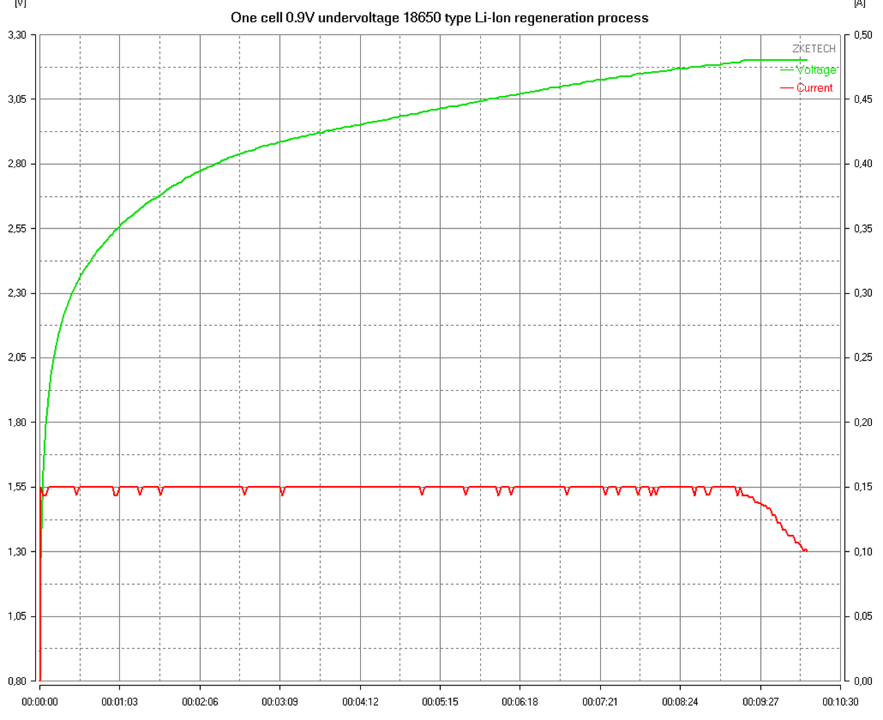

(#) RoliNyh hozzászólása Ápr 13, 2017 /
Lőttem két grafikont egy alúlmerített Li-Ion újratöltéséről, hátha érdekel valakit.
1. Első lépésben kis árammal kb 150mA -al töltjük a cellát kb 3.2V cellafeszültségig.
(Ebben a szakaszban a CutOff áram 100mA.)
2. Második lépésben kis pihentetés után, mehet a nagyáramú töltés 4.2V -ig.
(Ebben a szakaszban a CutOff áram 200mA.)
Aztán ha megvan a töltés, pár nap mulva mehet a terhelési teszt is...
A hozzászólás módosítva: Ápr 13, 2017
(#) RoliNyh válasza RoliNyh hozzászólására (») Ápr 13, 2017 /
Ja és arra mindenképp figyeljetek, ha a második szakaszban a nagyáramú töltést végzitek,
a cellafeszültséget folyamatosan ellenőrizzétek. Ugyanis ha a cella zárlatos, akkor eléggé fel tud hevülni,
ami robbanáshoz is vezethet...
