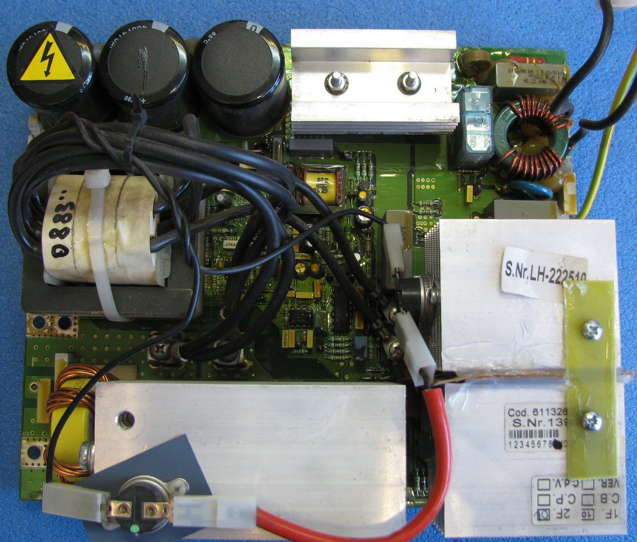

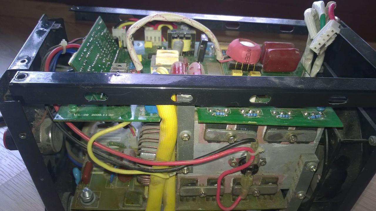

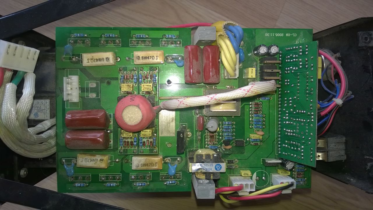

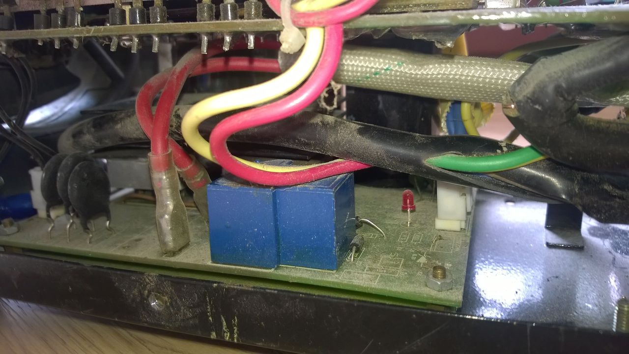

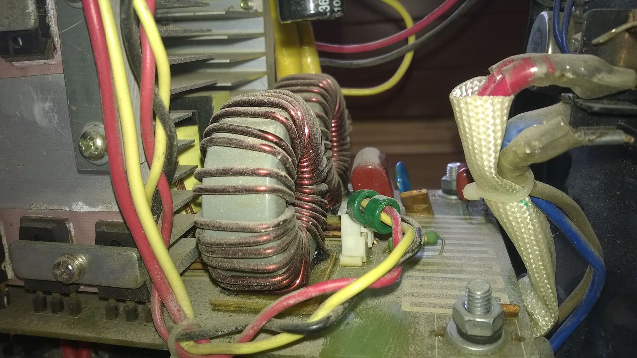

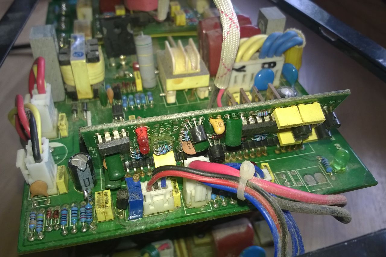

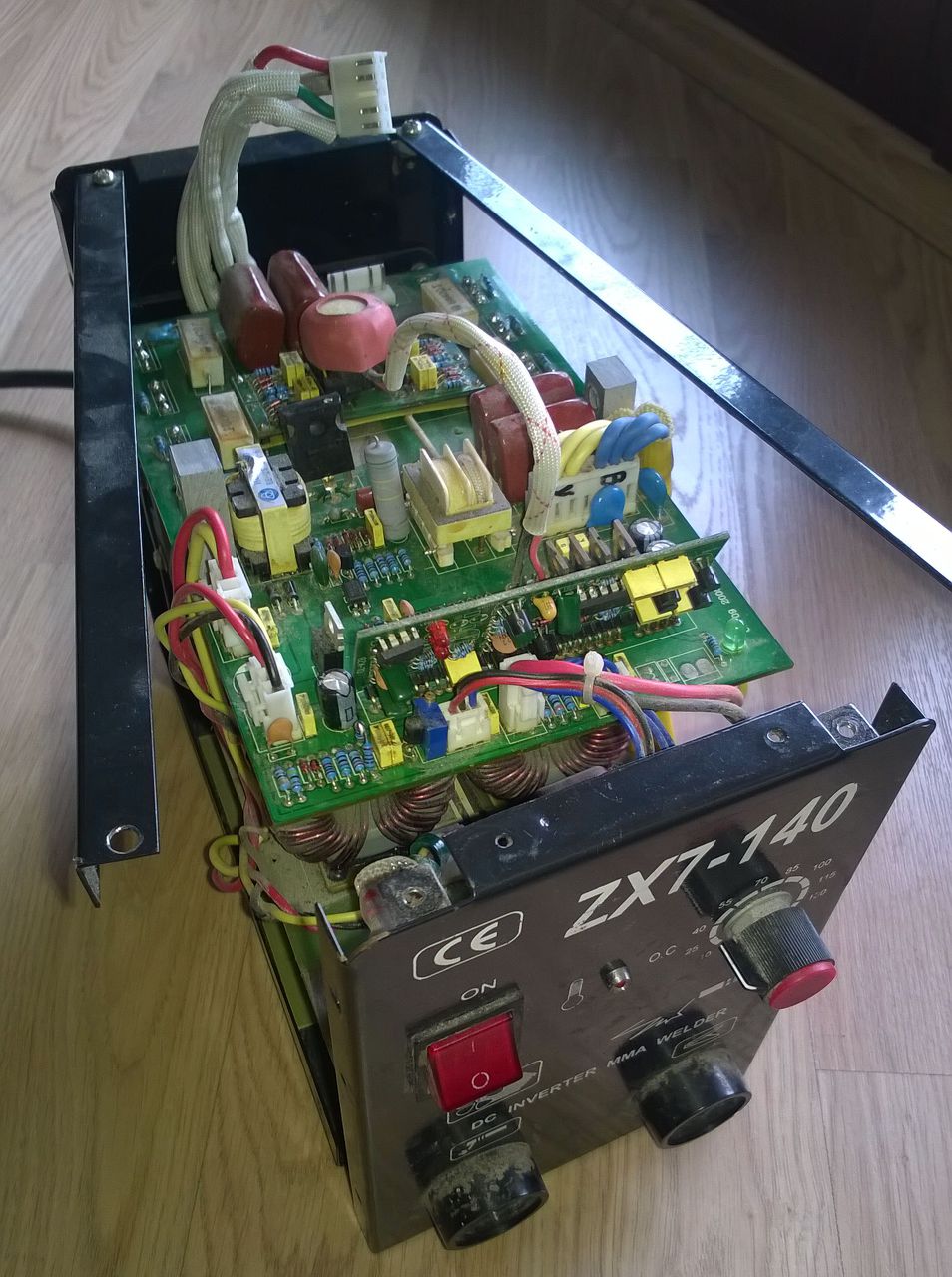

Köszönöm a tippeket! Sajnos még mindig nem sikerül életet lehelnem a készülékben.
A tünetek továbbra is a következők: Bekapcsolást követően a túlmelegedést jelző LED azonnal felgyullad. A ventillátor működik.
Átforrasztottam a kis vezérlő panel összes lábát és a rajta lévő alkatrészeket is.
Ami érdekes, hogy a jobb oldali hűtőbordán található (jó) hőbiztosítón kívül nem találok további hővédelmet. Nem szedtem ki a jeladót tartalmazó alsó panelt, de azon rajta kívül én csak az egyenirányítókat és a nagy puffer kondenzátorokat látom. A vezérlő panelre is csak 6 vezetéken a táp és két vezetéken a relé tápjelei mennek erről az alsó NYÁK-lapról. A középső panelről pedig csak 3 vezetéken az árammérő jelek. Ha lehúzom a felső panelről ezt a két vezetékes (relé vezérlő) és 3 vezetékes (árammérő) csatlakozókat, továbbra is túláramot mutat, csak persze az alsó relé nem húz be.
Mi alapján jelezhet akkor a vezérlő túláramot? A MOSFET-ek nem zárlatosak és a trafó csatlakozóját is lehúzom bekapcsoláskor.
Készítettem még pár képet a készülékről.
(#) Bubu54 válasza Pepu hozzászólására (») Ápr 14, 2017 /
Szia,
Szkóppal meg kellene nézni, hogy kapnak-e vezérlő jelet a MOSFET-ek, de csak is leválasztó trafóval vagy földeletlen dugvillával. Meg az érintés védelmi szabályokat nagyon szigorúan be tartva.
Üdv Bubu54
(#) otvenkilenc válasza Pepu hozzászólására (») Ápr 14, 2017 /
Kövesd végig a sönttöl jövő jelet. Nagy valószínűséggel ott van a gond. A vezérlő hibás jelet kap. Általában egy műveleti erősítő van ami megemeli a söntön eső feszültséget a vezérlő igényelte feszültségszintre. A PWM jelet milyen IC állítja elő?
(#) Pepu válasza otvenkilenc hozzászólására (») Ápr 14, 2017 /
A PWM jelet egy KA3525A állítja elő, míg a panel felső sarkában egy CA3140-es műveleti erősítő van.
Találhatok vajon ehhez a kombinációhoz valahol kapcsolási rajzot?
(#) Pepu válasza Pepu hozzászólására (») Ápr 14, 2017 /
Időközben meg is találtam a kapcsolási rajzot: ARC-250 néven!
Illetve az ElektroTanya-n: ARC-160
A hozzászólás módosítva: Ápr 14, 2017
Elképzelhető, hogy a hőbiztosítónak alaphelyzetben nyitott típusúnak kellene lennie?
Egy már korábban javított készülékről van szó és most a kapcsolási rajzot böngészve elbizonytalanodtam, hogy vajon jó típusú hőbiztosító van-e benne egyáltalán (ez most alaphelyzetben vezet, felmelegítve megszakít).
A mellékelt kapcsolási rajz első blokkvázlatos oldalán a CN4-es csatlakozó a hőbíztosítóé, melyet nyitott kapcsoló szimbólum is jelöl. Ez a csatlakozó található a harmadik oldal közepének az alján, ami egyértelműen arra szolgál, hogy a vezérlő elektronikától függetlenül földre húzza a túláramot jelző hibajelet, ezáltal kigyújtva a hibát jelző LED2-t is.
Ez valóban így lehet vagy csak elnézek valamit?
(#) Chipmunk1960 válasza Pepu hozzászólására (») Ápr 15, 2017 /
Szia, Látom nem boldogulsz. Az eredeti BH-K-B2D típusú 70 fokos, nyitott alaphelyzetben. Ha lehúzod a csatit, valaminek változna kell.
(#) Chipmunk1960 válasza zolika1125 hozzászólására (») Ápr 15, 2017 /
Szia, Ha jól sejtem, ez egy régi trafós MIG-machine, olyan sok elektronika nem lehet benne, legfeljebb a tolómotor Dc szabályozása....
(#) Chipmunk1960 válasza Chipmunk1960 hozzászólására (») Ápr 15, 2017 /
Mindenképp az SR1 thirisztorral van összefüggésben, az húzza tiltásba a 3525-öt, a másik lába a 300:1 -es trafóról veszi az áram jelet, egyenirányítás, meg pár ellenállás után, amivel a pontos értékét lehet beállítani, szintén a tiltásnak. Mindkét esetben ugyanaz a LED fog virítani.
(#) otvenkilenc válasza Pepu hozzászólására (») Ápr 15, 2017 /
Ahhoz, hogy az SG3525 adjon ki PWM jelet a 8. lábnak H szinten kell lennie. Most eltekintek a többi bemenete állapotától. Az r21 C8 a bekapcsoláskor töltődni kezd és engedélyezi a PWM jelet. Ezt megteszi akkor is amikor valamiért L szintre került. Például azért mert a Q3 nyitva van az r28-n keresztül. Tehát a Q2-nek le kell zárnia. Az akkor van ha a VCC nagyobb 15V -nál.
Ha a hővédelem működik akkor zár a kontaktus a PIN13 test potenciákra kerül lezárja a Q2- ezért a Q3 kinyit ami leállítja az SG3525-t. A pin13. lábra csatlakozó src1 szintén tilthatja ha a feszültség 8.2 V főlé emelkedik a pin 11 -s bemeneten (amit nem néztem meg hogy hová csatlakozik) vagy a az áramfigyelőtől jön egy túlterhelési impulzus. Két esetben világíthat a LED és egyben tilthatja az SG3525-t A tirisztor vagy a hőkapcsoló, ha egyébként a Q2 és Q3 működik rendesen. A c8 zárlat is okozhat ilyen jelenséget. A Q1 kollektorán ekkor 0,4 és 3.6 -4 Volt közötti feszültségnek kell lenni. Ha ott 0,4 van akkor nincs vezérlés és a túlmelegedés lednek sem szabad világítani.
