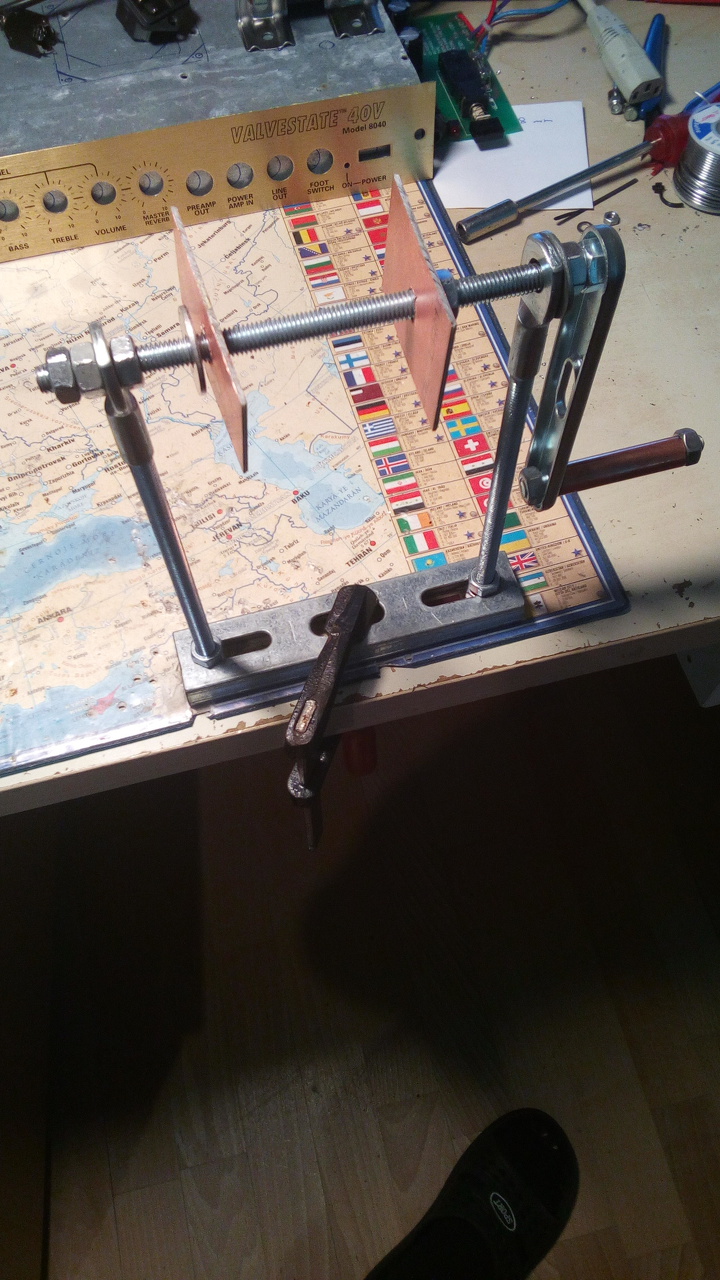

Egy méretező program szerin tekertem egy hálózati trafót csöves gitár erősítőhöz(2*5881 + 4*12AX7). A problémám az hogy nagyon melegszik. Mi lehet a gond? A program által megadott adatok: 2 A/mm2 gerjesztés 1T primer: 230V, 495 menet 0,80mm szekunder: 2 A/mm2 360V, 300 mA, 864 menet 0,45 mm 50V, 100 mA, 120 menet 0,30 mm 6V, 2 A, 14 menet 1,20 mm 6V, 3,5 A, 14 menet 1,50 mm Amit tekertem: primer: 500 menet 0,85 mm szekunder: 358 V 860 menet 0,45mm 49 V 120 menet 0,35 mm 6,4 V 15 menet 1,2 mm 6,4 V 15 menet 1,6 mm Köszönöm a segítséget!
Nem írtad, hogy csak simán üresjáratban melegszik nagyon, vagy terhelve?
Valamint terhelve szekunder és primer áramokat sem írtál, ami igen fontos adat lenne a segítséghez...
Ezekből az adatokból nem derül ki, hogy a transzformátor vasmagja mekkora keresztmetszetű, mert adott teljesítményhez kell bizonyos vasmag-keresztmetszet.
Ezután értelmezhető, hogy a menetszámok megfelelőek-e az adott vasmagon. - Normális a működés, ha kb. 60-70C-foknál nem melegszik jobban a transzformátor. Én azt az árnyékolóbúrát levenném, akkor jobban hűlne a transzformátor, - ha azt látom a képen, amiről szó van. Az a rézfólia sem jól van rajta, az alá kell szigetelés, prespán, ha ez már rá van téve, mármint a fólia, akkor a búra felesleges, mert a rézfólia visszakényszeríti a kóbor-szórt elektromágneses vonalakat a vasmagba. A rézfóliát a hidegpontra (test) kell kötni a tápnál, nem a védőföldelésre. Kellemes Húsvétot! Üdv!
Ezeket az adatokat terhelve mértem. A fűtéseket a csőfoglalaton, a 358 V-ot pedig a diódahídon mértem müködés közben, rövidre zátr bemenettel, felfűtött csövekkel. Áramokat nem mértem, mivel ezekkel az áramokkal kényelmesen kéne működnie.
Áram igények: Fűtés 4*12AX7 (4*0,3 A )=1,2 A. erre terveztem 2 A-t. 2*5881 (2*0,9 A)=1,8 A erre terveztem 3,5 A-t. Az anódnak elvileg (remélem) elég a 360V 300mA. A negatív előfesznek 50 V 100 mA kell max. Lehet hogy az anód 300 mA-e a kevés?
A vasmag keresztmetszet 15 mm2. Nem mértem a hőmérsékletét, de kb 60-70C körül van. Leveszem a burkolatot, meg a réz fóliát.
Kszönöm a segítséget!
Ha az 15mm2 lenne a vaskeresztmetszet ahogy írod, akkor jóval több menetszám kellene rá. De ha 15cm2 ahogy az sejthető, akkor sem meglepő ha melegszik, mivel túl van gerjesztve. Nem voltam túl jó matekból, de az 1T gerjesztéshez nekem 690 menet jött ki az 500-zal ellentétben amit rátekertél.
Szóval a trafód úgy működik ahogy kell. Tekerd rá a kellő menetszámot és akkor nem fog melegedni a vas.
A " Hálózati transzformátor méretezés" nevü programot használtam. Beírtam hogy mi kell, és kiszámolta. Jobb lenne nagyobb vaskeresztmetszet, de ez van. Levettem a burkolatot. Most tesztelem, mennyire melegszik.
Elvileg kellene lennie valahol egy vasmag indukciója, vasmag típusa, vagy ilyesmi nevű beállításnak. Ott állíts be 1T-t, vagy 10 000Vs/cm2, vagy olyan vasmag típust, ami ehhez tartozik, akkor nem lesz túlgerjesztve.

Számold át az egészet 45(1T)/15-tel. (3m/V lesz) A primermenetekből végy el ~5%-ot, a szekunderekhez meg adj hozzá 5-5%-ot, és jó lesz.
Ez már jobban hangzik, hogy nem melegszik túl a transzformátor, de mégsem jó.
Nekem is kevésnek tűnik az 500-menetes primer tekercs, a 15cm2-es vasmagnál. Túl van gerjesztve a vasmag és ezért már üresen is melegszik, valamint leromlik a hatásfoka, vagyis nem tudja leadni az elvárt teljesítményt. Némi számológépes számolással nekem (230V-ra) 690 menet jött ki a primernek, 1T gerjesztés mellett, a megadott vasmagon, mikoris az áramsűrűség kb.2,5A/mm2. Én a primernél nem csökkentem 5%-al a menetszámot, a szekundernél viszont 6-10%-al több menetet tekerek fel, a veszteségek miatt, az áramterhelés függvényében. Eddig mindegyik transzformátorom sikerült. Kellemes Húsvéti Ünnepeket! Üdv!
Nem szívesen szedem szét a trafót, de megteszem. Csak helyem nincs. Jelenleg így néz ki a trafóm(jobb oldali kép). Megoldható-e a negatív előfesz így( bal oldali kép)? Ezzel helyet spórolnék, és ráférne a több menet.
Nem, a jobboldali rajz szerint kell megcsinálni.
A fűtések kiközepelése nem szükséges, inkább pozitív potenciálra kell felemelni az előcsövek fűtését, a végfoknál pedig két azonos ellenállással a táp-testpontra kötni, ez bőven jó. Így helyet takarítasz meg, a kevesebb kivezetéssel. A számítások alapján vékonyabb vezeték is megfelelő, ha van. A tekercsek sorrendje: Primer-előfeszültség-anódfeszültség-fűtés előfoknak -fűtés végcsöveknek. Egyszer kell jól megcsinálni, tudom, sok munka, de megéri. Üdv!
