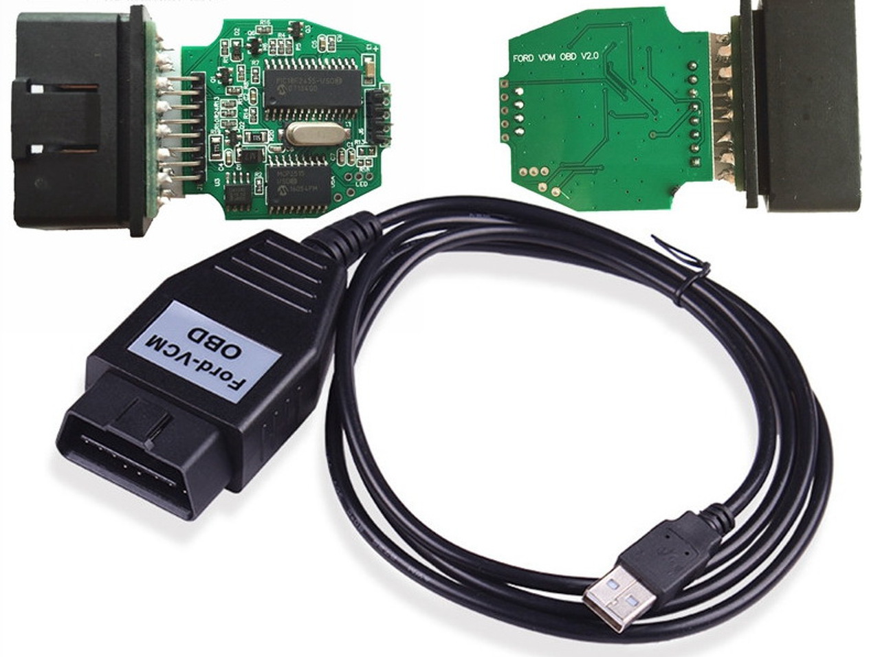

Van valakinek Ford IDS programhoz használható diagnosztikája? VCM2 mondjuk?
Ford Mondeo 2006-osban szeretném engedélyezni a tempomatot, de az ELM327-el nem lehetséges.
(#) vargaf válasza Thomas10100 hozzászólására (») Jan 27, 2017 /
Erre gondolsz aminek a képét mellékelem? Mert ez a típus van.
(#) Thomas10100 válasza vargaf hozzászólására (») Jan 27, 2017 /
IDS programmal működik?
Amúgy pont ilyet nézegetek ebay-en csak nem tudom mivel tud többet az ELM327-emnél.
Tényleg működik-e Ford IDS programmal, meg vajon tudom-e aktiválni a motorvezérlőben a tempomatot.

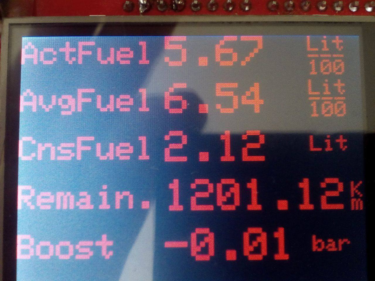

(#) Attila86 hozzászólása Ápr 16, 2017 /
A pillanatnyi fogyasztást szeretném lekérdezni az autótól, de a "015E"-re "7F 05 12"-t küld. Ugyan ezt küldi ezen kívül egy halom másik PID-re is. A fordulatszámot, motorterhelést, sebességet, vízhőmérsékletet, levegő hőmérsékletet és gázpedál-állást le tudom kérdezni, viszont a fogyasztás és az üzemanyag-szint is fontos lenne. Utóbbi mondjuk szerintem nem lekérdezhető mert ha bluetooth-os OBDII olvasóval és a telefonon a Torque program sem tudja azt megmondani. A pillanatnyi fogyasztást (l/h) viszont a Torque igen! Ebből gondolom hogy a fogyasztás biztos lekérdezhető, csak ezek szerint nem a "015E" PID-el. De akkor mivel?
A "7F 05 12" egyébként mit akar jelenteni?
(#) atus1981 válasza Attila86 hozzászólására (») Ápr 17, 2017 /
Milyen autó, mikori? Én ilyet csináltam, arduinoval. Éppen belefért az UNO memóriájába a progi.
Tud olaj,-vízhőmérsékletet, sebességet, turbonyomás, fogyasztás, rpm-et, stb.
Konkrétan fogyasztást nem fogsz tudni kicsiholni belőle. Befecskendezett mennyiséget viszont igen, amiből ki tudod számolni a sebesség segítségével.
(#) Attila86 válasza atus1981 hozzászólására (») Ápr 17, 2017 /
És a befecskendezett mennyiség melyik PID lenne?
Passz. mg/stroke. Viszont a kw1281 protokoll adja a L/h értéket, amihez szintén a sebességből lehet kalkulálni.
Innen indultam el.
A hozzászólás módosítva: Ápr 17, 2017
