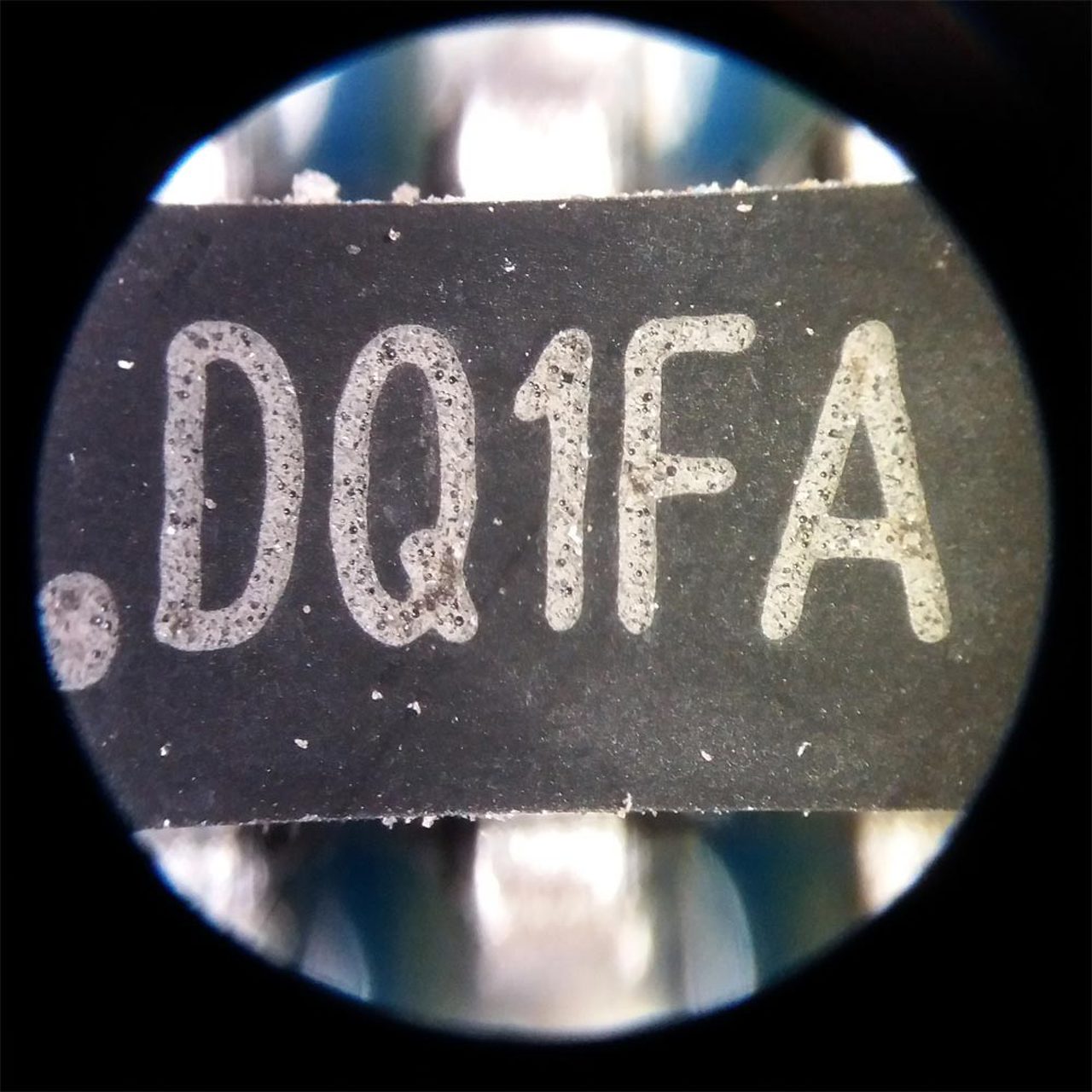

Felismeri valaki a mellékletben található IC-t? DQ1FA, hat lába van, Step-Up konverter. Adatlapra lenne szükségem. Előre is!
(#) kirally válasza Bakman hozzászólására (») Ápr 22, 2017 /
SY7201ABC
(#) Bakman válasza kirally hozzászólására (») Ápr 22, 2017 /
Köszönöm. Hol, illetve hogyan találtad meg? Én nem jutottam sehol érdemi eredményre...
Beírtam gugliba, hogy "DQ1FA", első link ebay-es volt, onnan megtudtam a gyártót, meg egy hasonló típust (SY7200A), annak adatlapjából megnéztem, hogy hogyan jelöli a gyártó, végül rákerestem a "Silergy DQxyz" kulcsszóra, ami ki is adta.

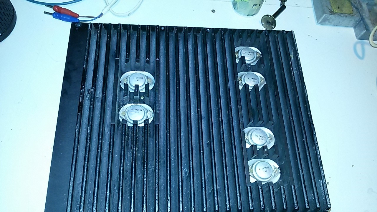

Sziasztok nem ismerős ez valakinek? 2db kaptam,de fogalmam sincs mi ez.2N3055 van a tetején 6db.
Eszembe nem jutott volna alkatrészhez eBay-es linket megnézni...
