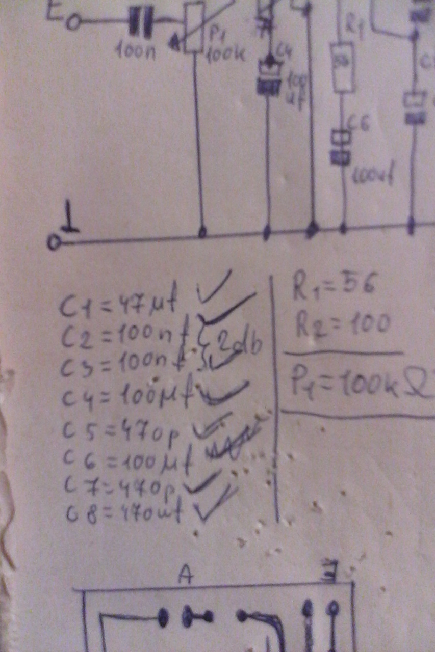

Ma épitettem egy tba810 végfokot de nem műkodik illetve igen de alig van hangja meg ha a potit fetekerem recsek bug meg minden,elkuldom a panel meg a kapcsolási rajzot.ugyan azokat használtam mégse jó.egy kis segitség kellene.elöre is köszönöm A hozzászólás módosítva: Ápr 18, 2017
A µF-os kondenzátorokat jó polaritással építetted be? De ha jól látom, akkor a potméter biztosan rosszul van bekötve.

Szia! Az R1-et a 6-os lábra kötötted? Mintha oda is 8-as lenne írva. A feszültségeket vesd össze ezzel az ábrával!
Ertem es koszonom a tanacsokat
