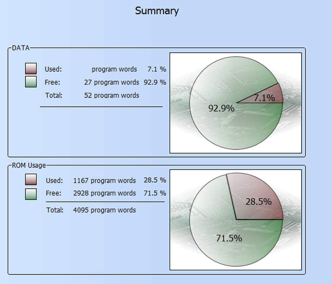

A programban nincs semmi ami az átállását okozhatja, viszont lehet valami abban amit attika mondott. A hex maga 7k, lehet nem fér bele.
Ezen kívül nem néztem, hogy az F88-ason a használni kívánt prtok megfelelnek e a kívánalmaknak(lehet-e kimenet és bemenet is, vagy csak bemenet), de gondolom ezen már túl van.
(#) Pali79 válasza usane hozzászólására (») Ápr 19, 2017 /
Akkor biztos is, hogy nem fordult le rendesen, mivel ingyenes fordítóval csinálta. Ráadásul a 16F szériánál 2K fölött a laphatárok közti átjárások miatt a GOTO, CALL és társai már bezavarhatnak rendesen. Nem tudom MikroC-ben, hogyan kezelik ezt a problémát.

Azt nem tudom mitől 7K a hex, mert az utolsó táblázat vége az 1170. sorban van, tehát simán benne van a 2K-ba.

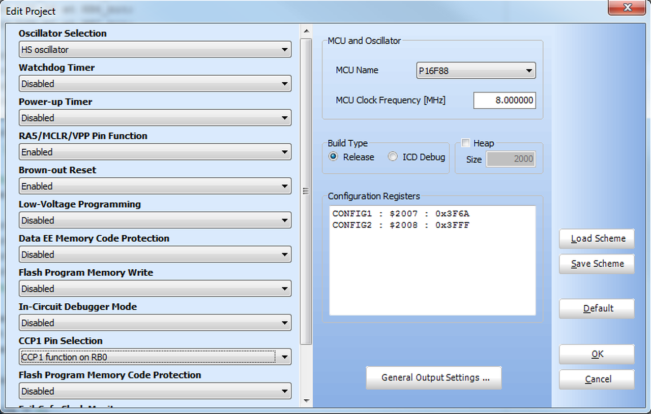

Ugye külső 8MHz quarcot használsz? Met a projektedet betöltve azt látom, hogy arra van konfigolva.

Egyébként bele fér a 2K -ba.

De én úgy emlékszek korábbról, hogy az úri emberünk belső oszcillátort akart használni. Ebben meg külső 8MHz kavics van konfigolva. És ha jól emlékszem akkor így nem megy az LCD init, mert, hogy el sem indul a PIC.

Úgy valóban nem.

Most nem otthon vagyok, különben bizonyítékul mellékelném. Amúgy jó, át kell állítani belső quartzra, viszont mi más nem jó még?

Mindegy, viszont még mi nem jó a kódban? Azaz feláll-e rendesen az LCD? (A quartzot meg majd átállítom belsőre...)
(#) attika válasza Udvari Zsombor hozzászólására (») Ápr 19, 2017 /
De ne majd állitsd át mert az lehet baj mivel el sem indul a pic-ed ben a program.

Az van, hogy csak holnapután délután leszek megint otthon, csak nem akartam kérdezgetés közben "eltűnni"... Amúgy a projekt beállításainál vagy a kódban nézzem majd a quartzot?
