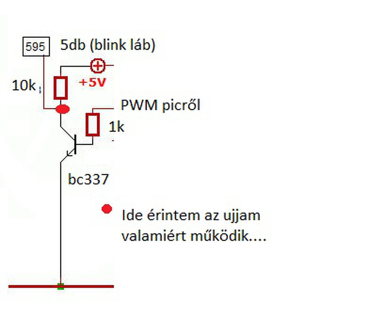

(#) kriszrap válasza pajti2 hozzászólására (») Ápr 20, 2017 /
Ez a led kocka projectemhez kellet(gondolom ahoz írtad) az már megoldodott müködik rendesen
A mostani témám a 74hc595 blank oe(13) lábat pwmenezem és az a probléma ha 10 vagy több ledet villágítatok akkor esik nagyon a fényerő.
„Sziasztok nem értem miért nem müködik rendesen a pwm nem vagy is szerintem hadweres a baj ..
A bajom ha a shiftregiszterek 10nél töb ledet világitatnak akkor nagyon nagy a fényerő csökkenése.
De a képen ábrázolt részen hozzá érintem az újam akkor müködik .Miért??
Kép csatolva.”
(#) Hp41C válasza kriszrap hozzászólására (») Ápr 20, 2017 /
Tedd fel az egész rajzot.
Példa:
Nem tudja valaki megmondani, miért nem válaszol az MCP4642 az I2C kérdésre. Ha ráteszem a mérőpontot a kivezetésére egyből működik... Már több órája méricskélem....
Két nap múlva megtaláltam, hogy a TSSOP10 tok 3. lába nincs rendesen beforrasztva....
(#) Bakman válasza kriszrap hozzászólására (») Ápr 20, 2017 /
Ha jól értem az egészet akkor valószínűleg az a baj, hogy a tranzisztor kollektorán lévő ellenállás túl nagy. Cseréld ki 1 kOhm-ra.
(#) kriszrap válasza Bakman hozzászólására (») Ápr 20, 2017 /
rendben kiprobálom úgy is 1k val azt utánna
Hp41C szoftveresen lecserélem ha ugy se jó akkor felrakom teljeset.
de holnap tudom csak.
