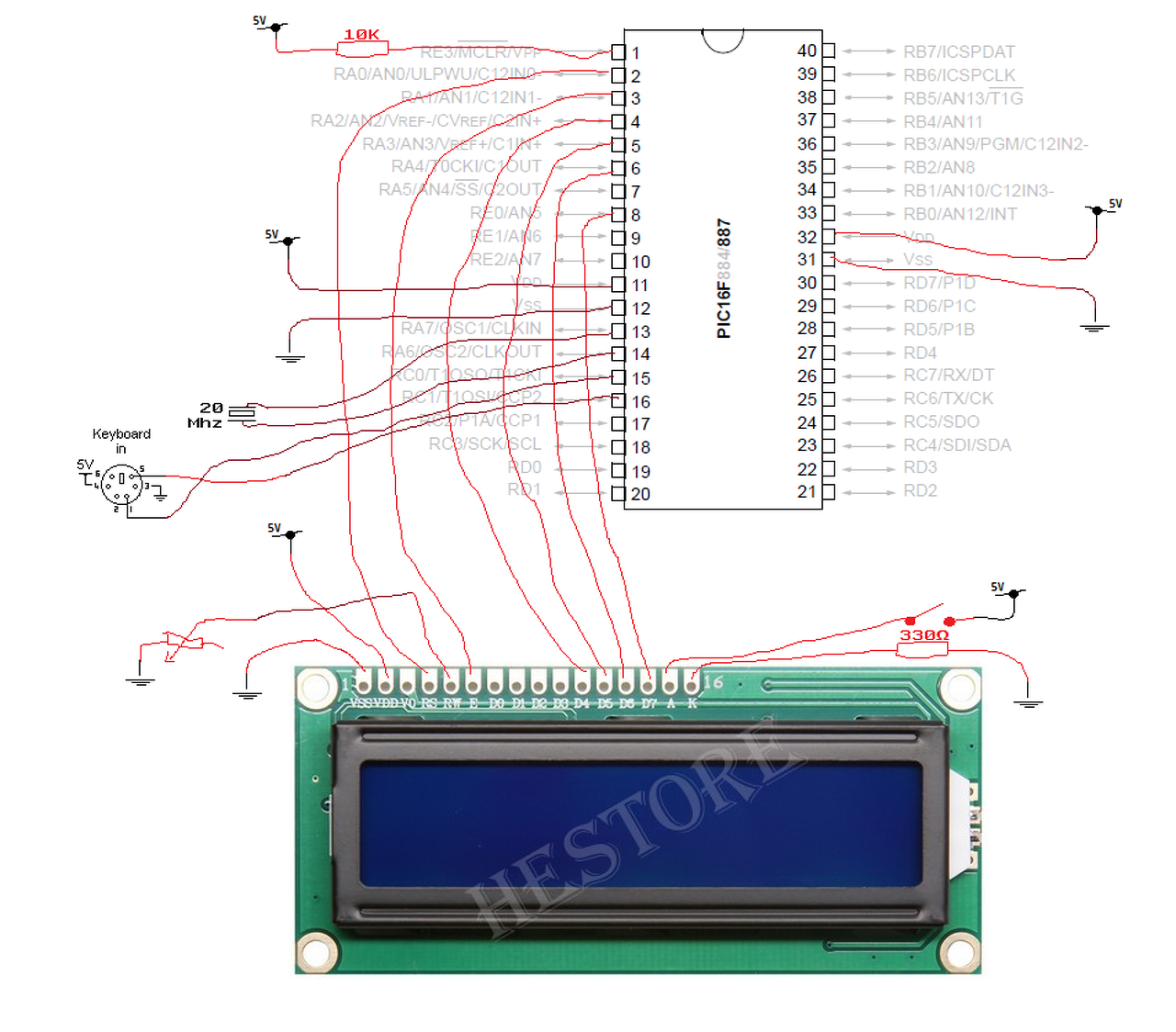

(#) Udvari Zsombor válasza nagym6 hozzászólására (») Ápr 22, 2017 /
Áh, most már inkább átépítem a videóban szerepló PIC16F887-tel, hogy végre sikerüljön! Úgyhogy kérdezem, hogy végre jó-e így vagy a quartz lábait húzzam negatívra (is) egy-egy kondenzátorral?

(#) Panhard válasza Udvari Zsombor hozzászólására (») Ápr 22, 2017 /
Az LCD kijelző 1-es lába a GND, oda nem kell poti. Ahova kell, az a 3-as lába, azzal állítod be a kontrasztot, hogy jól olvasható legyen a kijelző. A PIC 1-es lábát +5V-ra kell kötni egy 10K ellenálláson keresztül. Még 22pF kondi mehetne a kvarc mindkét lábára és a GND közé, de mindegy, anélkül is működik. Amúgy más jó, csak a programtól függ, hogy jó lesz-e. Én drukkolok.
(#) nagym6 válasza Udvari Zsombor hozzászólására (») Ápr 22, 2017 /
A kvarc mindkét lábát "negatívra kell húzni" 15pF kondival. De itt is kell Configuration beállítás, aminél elakadtál.
Tedd azt, amit itt Lamprologus írt, legyen házi feladat: Egy nem használt portot állíts tris utasításal kimenetre "0", és port utasítással magas "1" szintre. A led negatívra, másik vége ellenálláson keresztül erre a portra. Pld.: Portb7 port, 40-es láb.
  1. Trisb = 0b01111111
  2. Portb = 0b10000000
Kollégák említették az LCD kontraszt nem jó. Poti egyik vége lcd 1 pontra, másik vége lcd 2 pontra, csúszka lcd 3 pontra. Az lcd 1,2 pontok közé egy min. 47nF kondi is kell, a pic táplábakhoz szintén.

(#) Hp41C válasza Udvari Zsombor hozzászólására (») Ápr 22, 2017 /
Hogyan is van bekötve az az LCD? A Vss láb megy a potenciométerre? A Vo lábra nincs kötve semmi sem? Így nem fog működni.
Bárcsak beleírná azt, a sokak által kifogásolt 6 soros assembly programot.. Egyből mérhetné, hogy megy-e a program... Vdd / 2 feszültség az RB0 lábon... Nagyon rettenetes lenne... Beleborzongok...

(#) Udvari Zsombor válasza Panhard hozzászólására (») Ápr 22, 2017 /
Elnézést, a kijelző 3-as lábára kell a potméter! És ez pont az a PIC típus, ami a videóban is van, tehát nem kell átszabni a kódot! (Csupán azt vettem ki, hogy tele LCD esetén kapcsol egy LED-et...) Tehát azért építem ezzel újra, mert már belezavarodtam a kód átalakításába!
Még mindig nem jó. Kijelző 3-as láb a poti, az 5-ös láb a GND.
