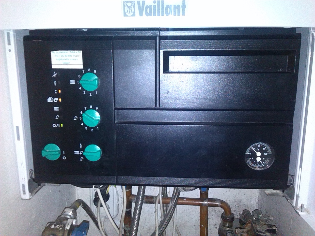

(#) Tom52 hozzászólása Ápr 29, 2017 /
Egy ismerősöm Vaillant kombi kazánja a következő hibát produkálja:
Csak ugy van melegviz,ha kinyitja a csapot és utánna a melegvizbeállitóval kényszergyujtást csinál.Ha megy a fütés,akkor van melegviz is.Próbálom a képet csatolni,a panelon a két felső lángjel alatti homokóra szerű jel sárga ledje villog .Már próbálta pár szerelő,de nem jöttek rá,mi a baj.A tipust nem tudom ,mert semilyen papirja nincs és hozzáférni sem nagyon lehetett hirtelen.De a képről Ti biztos felismeritek.Mit javasolnátok?
Köszönjük!
(#) sakrafi válasza Tom52 hozzászólására (») Ápr 29, 2017 / 2
El van vízkövesedve vagy iszaposodva a hőcserélője,savazni kellene.

(#) Tom52 válasza sakrafi hozzászólására (») Ápr 30, 2017 /
Köszi a választ!
Azt mondja savazták már.A sárga homokórás LED már akkor is villog,ha nincs vizelvétel sem,a kazán csak be van kapcsolva.A melegvizcsap kinyitása után kézzel való gyujtás után a melegviz folyik és a sárga led folyamatosan ég,ha csapot ismét elzárjuk,akkor ismét villog a homokórás sárga led,és ugy is marad.

(#) sakrafi válasza Tom52 hozzászólására (») Ápr 30, 2017 /
Kérdés az,hogy mennyi ideje volt savazva,mert a vízkövesedés újra előfordulhat,illetve mindkét hőcserélője lett vagy csak egyik?Esetleg még lehet,hogy valamelyik NTC hibás.Az a homokóra szerű jelzés azért villog mert túl gyorsan emelkedett a hőcserélőben a víz hőmérséklete,vagy hibás az NTC,ha állandóan villog és soha nem alszik ki.
