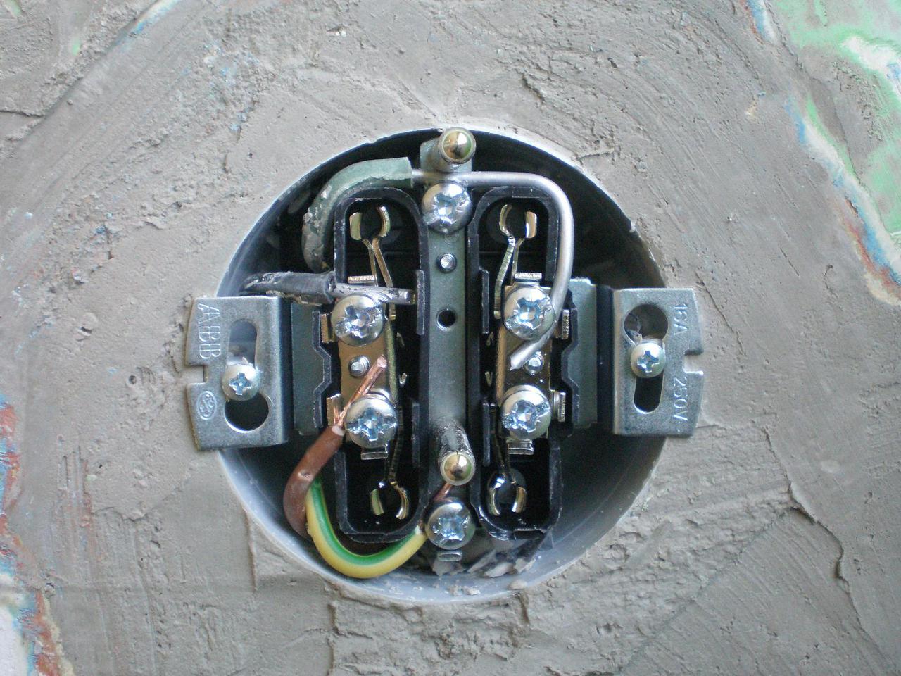

(#) elektroncso válasza kadarist hozzászólására (») Ápr 24, 2017 /
Ez abból az időből maradt ránk itt, amikor még a konnektorokat két dróttal kötötték, a bal lyuk volt a fázis, a jobb oldali lyuk pedig össze volt kötve a földérintkezővel, amire érkezett a PEN drót. De ez mára már szabványtalan, csak a "bal oldalon van a fázis" maradt meg belőle.
Mellékelek egy szabványos bekötését a ma már szabványtalan bekötésnek. Az Al dróton jön a villany, a Cu-n megy tovább egy másik konnektorhoz. Ha megfigyelitek az érkező zöld drót (PEN) először a földelésre van kötve, majd megszakítás nélkül a nullára megy tovább. Ha megfigyelitek az elmenő PEN is a földelés csavarja alól megy tovább, nem a nulla csavarja alól. De ez ma már SZABVÁNYTALAN és TILOS!
A hozzászólás módosítva: Ápr 24, 2017
(#) kadarist válasza elektroncso hozzászólására (») Ápr 24, 2017 /
Magyarországon ez soha nem volt szabványos és ennél még az is jobb, ha a védőérintkező egyáltalán be sincs kötve. Ha valahol megszakad az a közös nulla, akkor biztosan fázis kerül a védőérintkezővel összekötött fémrészekre. Lutri.
