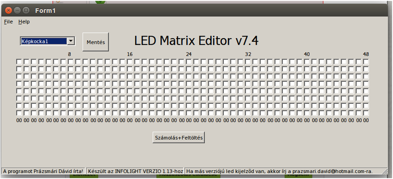

(#) david10 válasza david10 hozzászólására (») Ápr 17, 2017 /
Igy fog müködni, van hogy elsőre feltölti, van hogy harmadszorra.
A nyákon kell írja azt, hogy Led Matrix Verzió x.xx, ezt írd le, ha van hozza programom, akkor átküldöm, ha nincs, akkor ki kell olvasd az eepromot, át kell küldd a tartalmát és küldöm hozza a programot.
Csatoltam két rajzot. Ha az elsőt építed meg, akkor ahhoz az eepromot ki kell vedd a programozás idejére, ha a másodikot, akkor azt meg bele lehet építeni a matrixba (mint ami a videón is van.)
Az alábbi eeprom programozókkal tudod írni és olvasni is az eepromot.

(#) david10 válasza Bubu54 hozzászólására (») Ápr 17, 2017 /
Ha 1.13-as, akkor az jó, mert te vagy a 3.-ik páciensem, akinek 1.13-assa van.
A képeken látható DB9-es dugaszt a számítógépbe kell bedugni, ha a gépeden nincsen soros port, akkor lehet kapni USB-soros átalakítót hozza, a fekete dobozos 1000 forintos USB-soros átalakítóval probáltam és müködött, de az alaplapival gyorsabbnak bizonyult.
Én az RJ11-es dugaszra kihoztam a GND, SDA, SCL, relé be szálakat, így nem kell lógjon fölöslegesen az oldalán a programozó kábel.
Ha a második képet választod, akkor a 24C64-es eeprom és a PIC között megkell szakítani a nyákot és közéjük kell betenni a relét + megkell szakítani a MAX232 és az RJ11-es dugasz közötti szálakat. Ha a véleményemet kérdezed, én azt ajánlanám, hogy előre építsd meg az első képen láthatót, majd ha az müködik, akkor azt tudod bővíteni a másodikkal.
(Ha kérdésed van, akkor azt nekem írd, Lucifert ne zavarjuk az apróságokkal, jelenleg Luciferrel dolgozunk a program fejlesztésén.)
Csatoltam a progit. Project1.exe-vel kell elindítani, a többi fájlt is megnézheted szövegszerkesztővel, de ne javíts bele . A .rar fájlban találsz fényképeket is.

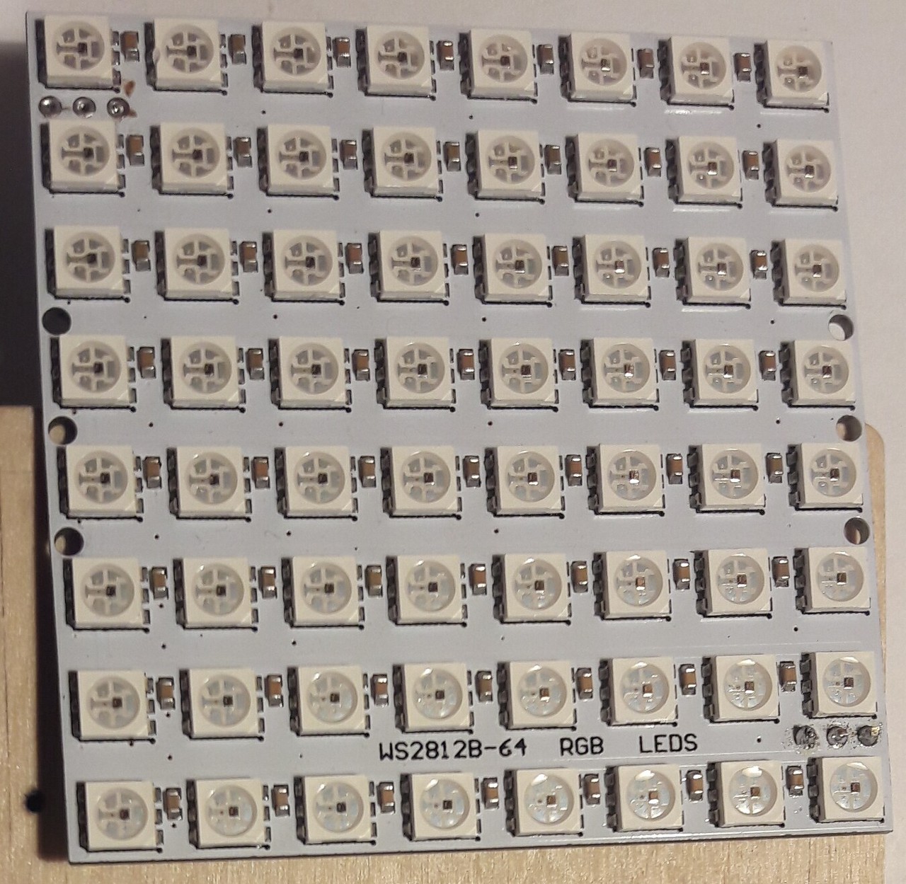

Építettem egy - a fórum címének megfelelő - órát, kicsit másképpen. Ugyan semmilyen valós és magyarázható igény nem merült fel rá, de hát mégis elkészítettem.
Előzmények:
Történt ugyanis, hogy az ebay-ről rendeltem egy kis panelt, amin 64 db (8x8 elrendezésben) WS2812B jelű RGB led csücsült. Gondoltam kipróbálom, csinálok belőle valamit. A kipróbálás nem ment simán, mert amikor megkaptam a panelt, rögtön látszott, hogy ezen bizony nem W2812B ledek vannak hanem valami más alkatrészek, ugyanis a WS2812B-nek 4 kivezetése van a panelon lévőknek meg 6. A táp lábakat kimértem, megtúrtam a netet és úgy gondoltam, hogy "B" nélküli ledek, tehát WS2812. Ezek specifikációja csak kis mértékben tér el a "B"-s verziótól, tehát nem pánikoltam, elővettem azt a kis panelomat, melyet egy MEGA8-cal építettem és megpróbáltam működésre bírni a ledes panelt egy olyan kóddal, amivel az itthoni WS2812B ledeket használtam és láss csodát, se kép se hang, pedig a bekötés jó volt, a táp a helyén a MEGA8 kimenete a ledes panelra felírtaknak megfelelően a DIN-en.
Mindent kipróbáltam, (más port, más táp, időzítések bizgerálása) de az eredmény csak egy 64 ledes sötét mátrix lett. Ekkor már eléggé elkeseredett voltam, ötleteim is kifogytak, emiatt elővettem a multimétert és elkezdtem kimérni, hogy az első led melyik kivezetésére csatlakozik a DIN bemenet. És rögtön világossá vált mi volt a baj. A "kici" kínai, vagy honkongi elszabta a feliratot, a DIN a data out, a DOUT a data in, ezt a próbák rögtön vissza is igazolták, ment minden, ahogy kellett. Ekkor azt gondoltam, felteszem ide a fórumra a "vicces" témába, de ez elmaradt. A hab az volt a tortán, hogy az ebayer levelekkel bombázott, hogy mondjam már meg neki, (illetve az ebaynek), mennyire vagyok elégedett a termékkel. (Hát most már nagyon, de eleinte csak "kicit") A barátom - a gugli - segített találni egy másik szerencsés vásárlót, aki már 2 éve leírta egy posztban, hogy mi a baj ezzel a panellal, de ezek szerint változás azóta sem történt.
A "kicit" hosszú bevezetés után írok pár sort arról is mit készítettem.
Ez egy asztali kis órácska, amin egyáltalán nincsenek gombok, akkumulátorról működik, saját infra távirányítóval lehet a funkciókat elérni, de bármely infra használatával - legalábbis amivel eddig próbáltam azzal ment - megmutatja az időt.
A ledes panel próbálgatása közben jött az ötlet, hogy amit sikerült megvalósítani, az testesüljön meg valamilyen eszközben, hogy érezzem, nem dolgoztam hiába, így született ez az óra.
Az alábbi funkciókat valósítottam meg:
- idő beállítása, megmutatása, kétféle karakter mérettel
- hőmérséklet kijelzése
- akkumulátor áram, feszültség, kapacitás mérés, kijelzés
- különféle testek megjelenítése
- alacsony akku feszültség esetén kikapcsolás
- USB-n keresztül tölthető
Néhány kép és videó a működésről:Bővebben: Link
