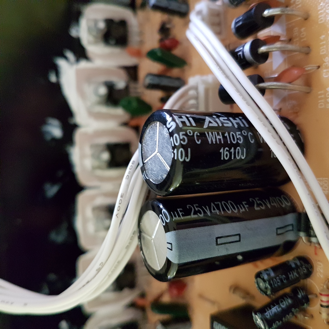

(#) juhos89 válasza reloop hozzászólására (») Ápr 25, 2017 /
Elvittem szarvizbe, akarom mondani szervizbe, de a csávó lerázott annyival hogy "zárlatos". Szétkaptam, volt egy kinyílt feszstab, meg pár kifolyt elco kondi. Ezeket kicseréltem, de nem változott semmi. Kimeneti jel nincs, csak halk búgás. Az előlapon semmi led, semmi nem világít, hiába nyomok bármit a távirányítón. A mélyen nincs semmi gomb, sem kapcsoló, csak a távirányítóval lehet vezérelni az egészet. Valami ötlet hova kellene nyúlnom? Gondoltam az előlapi jelvevőre, de azt hogy tudom megnézni hogy működik e?

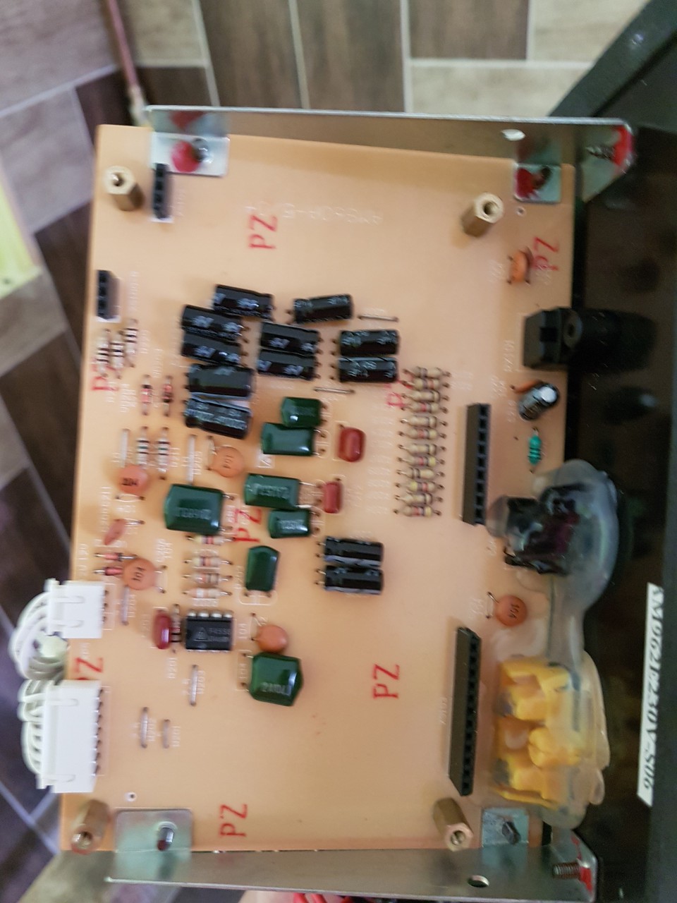

(#) reloop válasza juhos89 hozzászólására (») Ápr 25, 2017 /
Nem találok hozzá dokumentációt. Fotózd le a készülékben található paneleket!
Előfordulhat olyan szerencsés eset is, hogy csak egy hangerőszabályzó potit kell beépítened az elemi működéshez.
Remélem ez így megfelelő
Ez lenne a végfokpanel. A rajta lévő 6db ötlábú IC ellenőrzése a következő lépés.
Van jártasságod mérésben? Meg tudod mérni a két nagy pufferkondi feszültségét?
Az a kondik ragasztója, nem hiszem, hogy cserélni kellett volna őket.
Mekkora rajtuk a feszültség? A végfok IC-k típusát le tudnád olvasni?

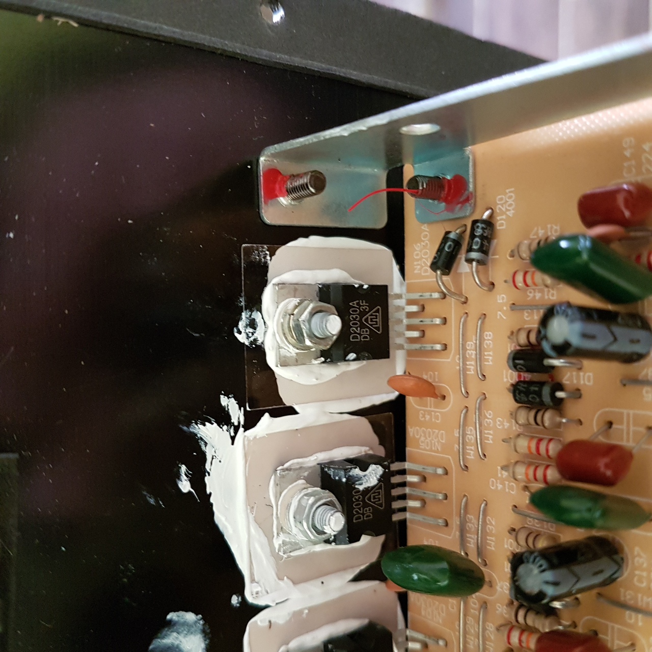

(#) juhos89 válasza reloop hozzászólására (») Ápr 26, 2017 /
A multim természetesen kuka, egy hete elejtettem és odavan a kijelző. Veszek ma egyet és estére mérek egyet. Addigis itt a végfok és a kondi
(#) reloop válasza juhos89 hozzászólására (») Ápr 26, 2017 /
A várható tápfeszültség ±15-17V, reméljük meglesz.
Arról a végfok IC-ről tételezhetjük fel a működőképességet, melynek testhez (például puffer kondik közös pontja) az alábbi feszültségek mérhetők a kivezetésein:
1, 2, 4 nulla volt, 3 negatív táp, 5 pozitív táp.

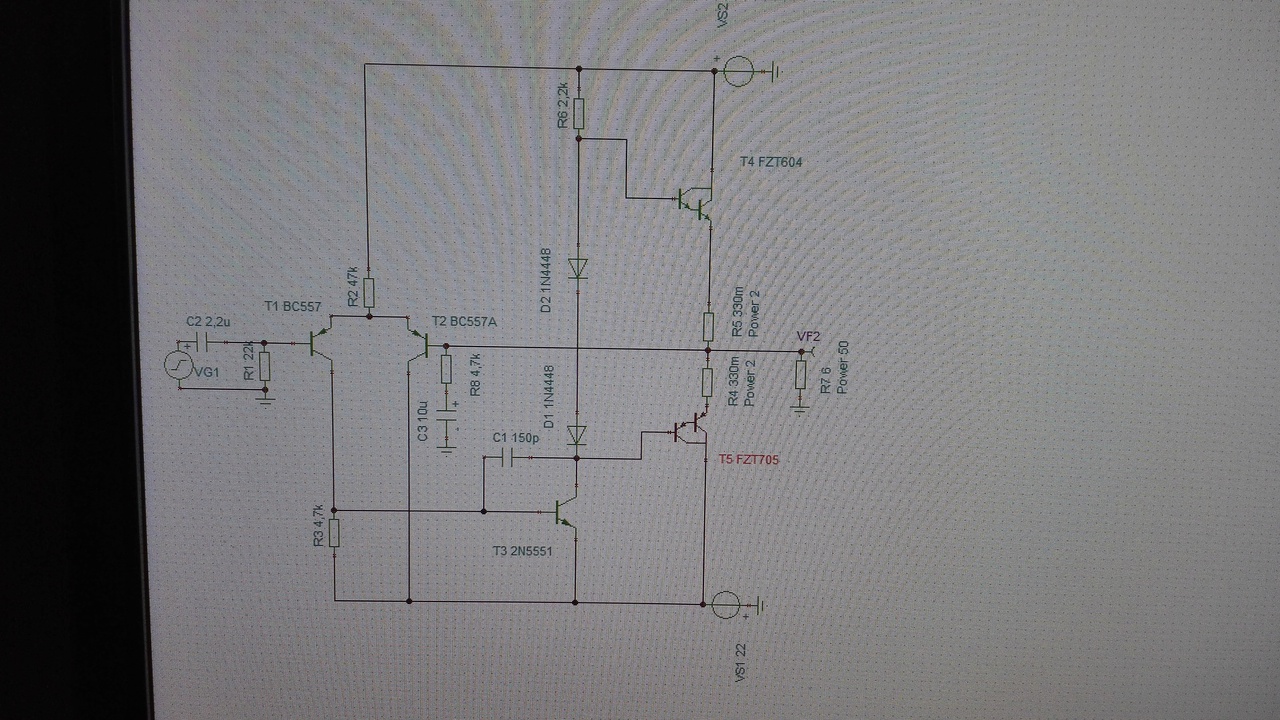

(#) tomi1990120 hozzászólása Ápr 26, 2017 /
Sziasztok atalakitottam ezt a kapcsolast darlingtonosra meg tudnatok nezni hogy mukodik e?Elore is koszonom.Kapcsolas a mellekletben.
Ahogy mondtad, 17V mérhető a végfokokon. 1,2,4-0V; 3,5-17V. Olyan nem lehet h mivel sem kapcsoló sem gomb nincs rajta, egyszerűen a jelvevő egység, vagy az előtte levő panellel van baj?

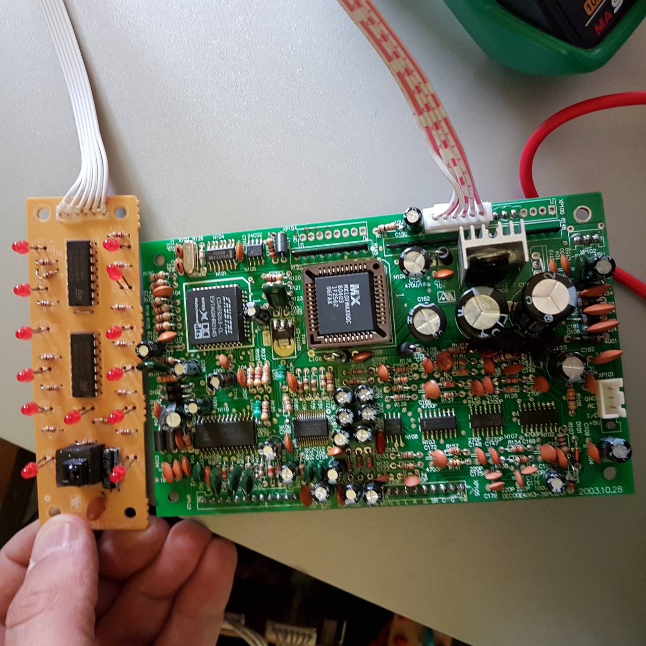

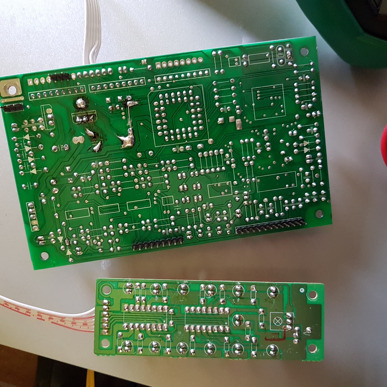

Az már kiderült, van hat, jó eséllyel működő képes erősítőcsatornád.
A mikrovezérlős panelen milyen javításokat végeztél? A leszakadt forrszemnél nem hiányzik az átvezetés az alkatrész-oldali vezetősáv felé? A C162 pozíciószámhoz eső elkó lábait nem látom elkülönülni a forrasztási oldalon, csak egy ónpaca látszik.

(#) reloop válasza tomi1990120 hozzászólására (») Ápr 26, 2017 /
Szia! Az R5 ellenállást kifelejtetted. (A kapcsolást átrajzolás előtti és utáni állapotában sem ajánlom megépítésre.)
