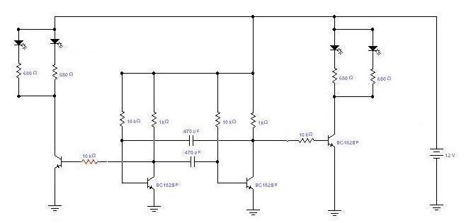

Hellosztok!
Már feltettem egy kérdést, de rájöttem a hiba okára, így kiterjedtebb lett a dolog szóval inkább ide írom. Az eredeti kérdés ez lenne. Szóval a lényeg egy villogó egy 9v-os elemröl. És ha ugyanarre az elemre én rákötök 2db 7szegmens kijelzőt akkor csinálja ezt. Ez miért van, és ami fontosab mit lehetne ellene csinálni?
(#) Peti_85 válasza Gery hozzászólására (») Ápr 3, 2008 /
Ez valami kondi vagy tranyó hiba lehet... Szerintem jobban jársz, ha egy stabilabb villógót kreálsz 555-tel. Az atom biztos!
(#) Gery válasza Peti_85 hozzászólására (») Ápr 3, 2008 /
Közbe rájöttem. Ha rákapcsolom a kijelzőt, megnő az áramfelvétel és egy kicsit esik a feszültség az elembe(terhelés alatt) így nemkell annyit "tölteni a kondiba" ezáltal máris gyorsabban villog. Ennek kikuszöbölésére még nemsok ötletem van, idáig a legegyszerübb hogy berakok nagyobb elötét ellenállásokat(kijelzöhöz) így alig lesz áramfelvétele és nemvillog gyorsabban(láthatóan). Beválni idáig ez bevált, bár a kijelző halványabb lett.

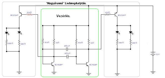

(#) _JANI_ válasza Gery hozzászólására (») Ápr 3, 2008 /
Ha a vezérlést elkülöníted a "nagyobb" terheléstől,
akkor az elem feszcsökkenése kisseb hatást gyakorol a villogás ütemére.
S, hogy mire gondolok!?
Egy lehetséges megoldás a mellékletben.
S egy másik, ha a ledek a +tápra kapcsolódnak.

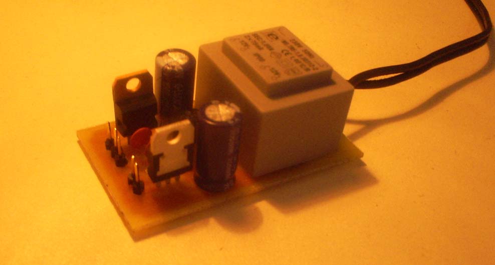

(#) feki00 hozzászólása Ápr 4, 2008 /
Megcsináltam a 2pólusu tápomat, mindent ahogy javasoltátok, de a negatív oldalon nem -12 hanem -14 volt jön ki. Ezt mi okozhatja? :nemtudom:
(#) Vacok válasza feki00 hozzászólására (») Ápr 4, 2008 /
Ha 12V-os a trafó, akkor ez normális, mivel egyenirányítás után a feszültség gyök2-szeresére nő.
(#) feki00 válasza Vacok hozzászólására (») Ápr 4, 2008 /
Értem, de ha stabilizálva van akkor miért csinál ilyet, meg a pozitív felén normálisan 12volt jön ki 2x12voltos a trafó.
Itt a rajz, a kész tápban az alsó stabilizátor az 7912 és a felső kondi meg van forditva.
Hát... a kondi nem okozhat ilyet, szóval csak az IC marad, lehet az hibás. Szerintem próbáld meg egy másik IC-vel.
(#) _ampervadasz_ válasza feki00 hozzászólására (») Ápr 4, 2008 /
A -12V -nak is 7812 használtál? (mert a rajzodon azt látom) Én ezt ajánlanám a helyére.
Lemértem az egyenirányítót, ő volt a csaló, negatív oldalra többet engedett ki. Kicseréltem több másik azonos típusra mindegyik eresztett valamlyik oldalra. Után összeraktam egy diódahidat 1n4001-ekből, ugyanúgy eresztett. A trafón 13-13volt jön ki tök egyformán :wilting:
>206124: leírtam hogy 7912őt használok itt ni: 206122
(#) Imi65 válasza feki00 hozzászólására (») Ápr 4, 2008 /
Ez max a szelének idejében fordulhatott elő. Diódák ilyet nem csinálnak.
