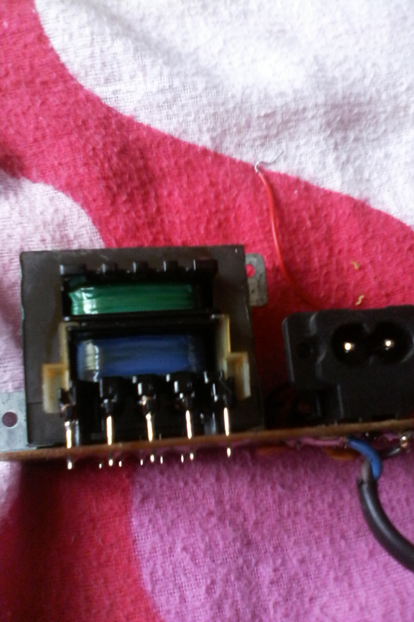

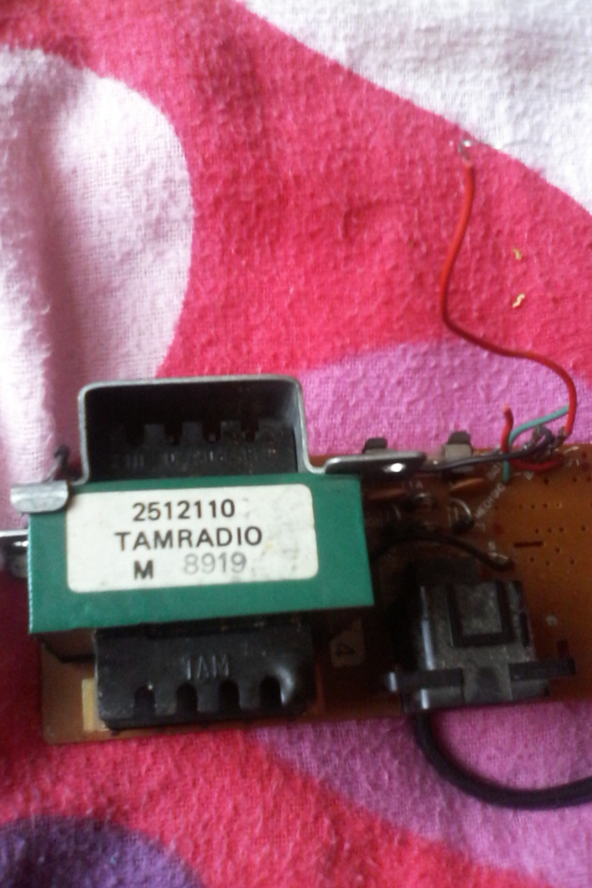

Sziasztok,jó reggelt!
Az lenne a kérdésem ,hogy van egy egyszerű tápom ami 230 Ac -ből 9 Volt Dc -t csinál.Na most ezt szeretném minimum 15 de maximum 32 voltra emelni.lehetséges e és hogyan?Válaszotokat köszönöm.

(#) vargham válasza luigi71 hozzászólására (») Ápr 26, 2017 /
Lehetséges. A hogyan az függ a kialakításától. (trafó vagy kapcsolóüzemű) Jelenleg mekkora áramot tud leadni? Az emelt feszültségű verziónak mekkora áramot kell tudnia leadni?
(#) luigi71 hozzászólása Ápr 26, 2017 /
Hát egy régi magnóból szettem ki. Jelenleg 9 voltot tud leadni és 15 vagy 32 voltot szeretnék.Őrolla lenne szó.

(#) nedudgi válasza luigi71 hozzászólására (») Ápr 26, 2017 /
Kapcsoló üzemű, ez a transzformátor méretéből egyértelmű.
Gyakorlatilag reménytelen az átalakítás. Mit szeretnél azzal a 15(32) volttal kezdeni?
Egy ekkora táppal legfeljebb fülhallgató végfokot érdemes működtetni.
(#) micimacko válasza nedudgi hozzászólására (») Ápr 26, 2017 /
Sima lemezes (EI) transzformátor, nem kapcsolóüzemű. Csak a 4 dióda és 4 kerámiakondi, meg egy biztosíték ül a panelen. Mérete kicsi, mert kicsi a teljesítménye...
(#) nedudgi válasza micimacko hozzászólására (») Ápr 26, 2017 /
Sólyomszem. A körítéssel nem foglalkoztam, csak a mérettel.
(#) micimacko válasza luigi71 hozzászólására (») Ápr 26, 2017 /
Nagyon pici szerintem ez a trafó ehhez a végfokhoz. Nagyobb trafó kellene mind feszültségileg, mind teljesítményileg...
Akkor ennek a trafónak lehet növelni a szekunderét? Érdemes?
Ha tekersz rá még pár menetet, a feszültsége nőni fog, de a teljesítménye nem. Nagyobb feszültségen kisebb áramot vehetsz ki belőle. P=U*I, ahol -jelen esetben- P állandó, U nő, I csökken... Keresni kell egy komolyabbat, ezzel (ehhez az alkalmazáshoz) nem érdemes foglalkozni.
Ha jól sejtem, 24W-os erősítő építhető belőle, én egy 10-12V 50VA-es trafót keresnék erre a célra.
Igen egy 24W-os erősítőről van szó. Már megépítettem ,szól is szépen.Csak akkor normális tápot kell néznem.Köszönöm a segítséget.
Rendes táppal jobban fog szólni
