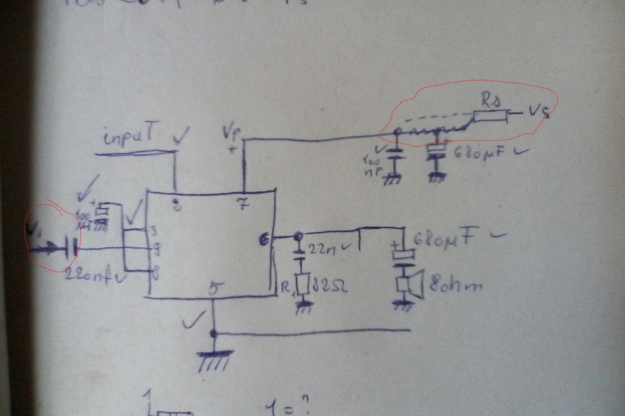

Egy kis segítség kellene.Egy rajzot szeretnék értelmezni,de van pár dolog amit nem tudok.A pontok ahol a földelés jel van az mind csatlakozik az ötös lábhoz? A második az lenne amit bekarikáztam,hogy mit is jelentenek . Segítségeteket előre is köszönöm.
(#) kadarist válasza luigi71 hozzászólására (») Ápr 24, 2017 /
Ez a rajz mi a túrót ábrázol?
(#) nagym6 válasza luigi71 hozzászólására (») Ápr 24, 2017 /
„A pontok ahol a földelés jel van”
Nagy valószinüséggel az áramkör negatív tápfeszültség pontja. Mondjuk inkább úgy, hogy az ötös láb is a negatív pontra csatlakozik a többi földelés jelűvel együtt egy pontra.
Jobb oldalon bekarikázva van egy ellenállás, és a hullámos vonal vagy remegő kéz, vagy ráijesztettek a rajzolóra, vagy fojtótekercs tápszűrésre.
Bal oldalon bekarikázva kondenzátor, a nyíl talán áramirányt jelenthet.

Ja bocsánat.
Ez egy TDA - 2624 est ábrázol.A hullámos vonal csak javítás volt.Ott egy szaggatott vonal van,amit nem tudom mit jelent.
A talpacskákat kösd össze, az lesz a táp negatív oldala. Bővebben: Link.

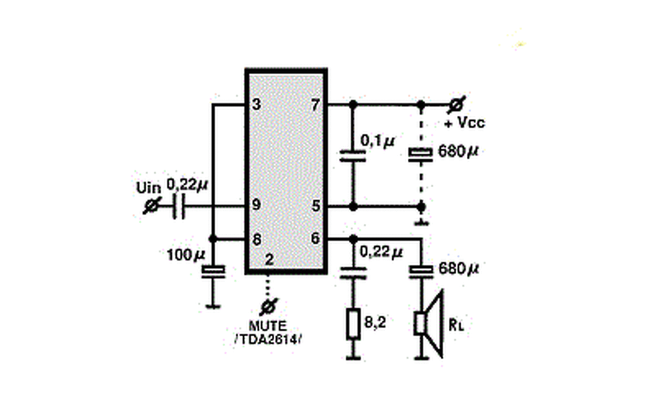

(#) reloop válasza luigi71 hozzászólására (») Ápr 24, 2017 /
Szia! Mellékelek egy TDA2624 google találatot, áttekinthetőbb.

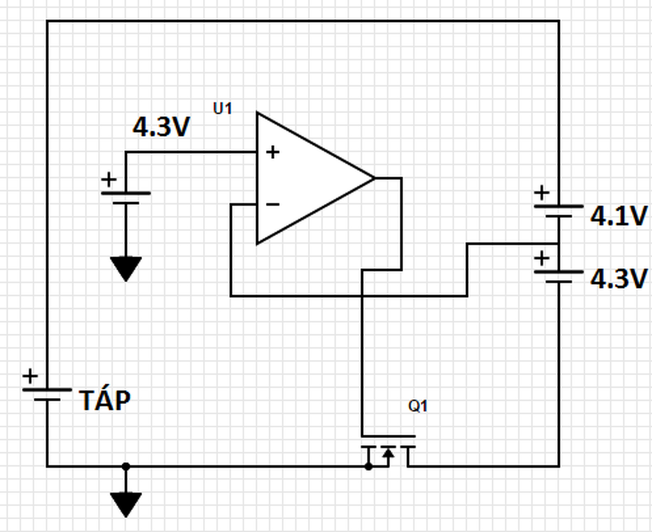

Ránéznétek erre a kapcsolásra? Mit gondoltok, működhet vagy nem? Ha nem akkor mi a hiba?
Az opamp egy LDO-n keresztül fix feszültséget kapna. Az opamp (+) bemenetére fix 4.3V-ot kapcsolnék.

(#) kadarist válasza teszti hozzászólására (») Ápr 24, 2017 /
Először is meg kell fogalmaznod azt, hogy mi a célod, majd ezek után kitalálni a megoldást.
(#) tbarath válasza scheeri hozzászólására (») Ápr 24, 2017 1 /
Íme: TO-92 foglalat. De szerintem egy - akár szétvágott - DIP foglalat is jó lehet, vagy [https://www.hestore.hu/prod_10032915.html]tüskesorra való csatlakozó[/url].
Illetve van kifejezetten erre készített modul is felhúzó ellenállással, LED-del, stb.
(#) teszti válasza kadarist hozzászólására (») Ápr 24, 2017 /
Van két akku sorba kötve a jobb oldalon. Egy táp van a bal oldalon ami töltené a két akkut. Az opamp figyelné az alsó akku feszültségét, és ha 4.3V alatt van akkor az N-csatornájú mosfet addig tartja nyitva amíg 4.3V alatt van az akku feszültsége. Ha 4.3V fölé emelkedve az opamp elvenné a gate feszültségét így lezárna a fet.
Így gondolnám elméletileg, ez így a valóságban is működőképes lenne?
Szerk: Az opamp táp negatívja is a táp negatívhoz kapcsolódik.
A hozzászólás módosítva: Ápr 24, 2017
(#) tbarath válasza teszti hozzászólására (») Ápr 24, 2017 /
Mit értesz "működés" alatt?
Az opamp nyílthurkú erősítése baromi nagy, elméletileg végtelen, gyakorlatilag azért nem az de bőven sok nagyságrend. Szóval ez az opamp a bemenetei közötti bármilyen kis feszültségkülönség hatására vagy a negatív, vagy a pozitív tápfeszt fogja kitenni a kimenetére. Pontosabban ezt fogja megközelíteni annyira amennyire csak tudja.
A többinél pedig elképzelésem sincs arról, hogy mit szeretnél...
(#) teszti válasza tbarath hozzászólására (») Ápr 24, 2017 /
Az opampot komparátorként használnám.
Az a baj, hogy ha töltöd az akkut akkor nagyobb lesz a fesz amit mérsz rajta. Ez eléri a 4,3V-ot akkor lekapcsolod a töltőfeszt, a kapocsfeszültség kicsit leesik, ezzel megint bekapcsolsz, aztán megint ki, aztán a fene tudja milyen frekivel fogod kapcsolgati a tápot amíg valami el nem durran.
Hiszterézis, szerintem ezt olvasd át!
Úgy gondoltam, hogy a G-S között nem lesz feszültség így zárva marad a fet nem kapcsolna ki-be.
Vagy a G-D feszültség is számít és bekapcsolna arra is?
Tegyél töltőre egy akkut és mérd meg töltés közben a feszt. Majd kapcsold ki a töltőt és figyeld hogy akár csak a legkisebb mértékben is visszaesik-e a fesz. Mert az áramköröd az akkun mért kapocsfeszültség millivoltos változására is kapcsolgatni fog.
Hiszterézis, Schmitt trigger, ezeknek nézz utána.

A kezdőknek még elmehet, de talán jobb lenne, ha ők sem úgy tanulnák meg, hogy a műveleti erősítők bemenetei között van feszültség különbség. Ugyanis a műveleti erősítők bemenetei között nem értelmezhető feszültség különbség, azonos potenciálú pontok. Kizárólag áramirányok vannak.
(#) Josi777 válasza teszti hozzászólására (») Ápr 24, 2017 /
Ez a kapcsolás az áramforrás belső ellenállásától függően vagy azonnal tönkreteszi a műv. erősítőt, vagy mélykisülésbe viszi a telepeket. De inkább az előbbi.
(#) tbarath válasza Josi777 hozzászólására (») Ápr 24, 2017 /
Elméletileg így van, gyakorlatilag viszont az adatlapokban szerepel az input offset voltage is.
És elméletileg áram sem folyik a bemenetükön mert végtelen a bemenetek ellenállása, gyakorlatilag viszont...
(#) Josi777 válasza tbarath hozzászólására (») Ápr 24, 2017 /
Így van. Lehet rosszul fogalmaztam, a bemenetükre felírt Kirchoff első, csomóponti törvényével kell számolni, de az meg kezdőknek még nehezebb lenne elmagyarázni, ezért nem írtam így ki. De ha már felhoztad, akkor a lúd legyen kövér
A végén eljutunk a négypólusokhoz ebben a topikban.
Csak azért jegyeztem meg (és nem kijavítani akarlak!), nehogy így rögzüljön a kezdőkben, hogy bementek közötti feszültség különbség, még a végén ránk fogják, hogy itt tanulták
(#) vargham válasza teszti hozzászólására (») Ápr 25, 2017 /
A feszültségből ítélve Li-ion akkuról van szó, az pedig nem játék. A nem megfelelő használattól könnyen tönkremegy, ez a jobb eset, rosszabb esetben meggyullad, felrobban. Használj inkább olyan cél IC-t, ami töltéskor és kisütéskor is véd. Léteznek 1-2-3-n db sorba, illetve párhuzamosan kapcsolt cellához is.
