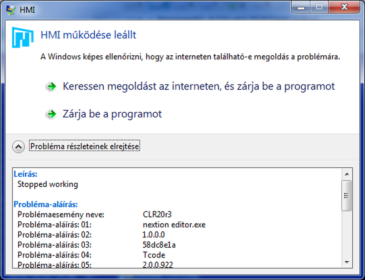

(#) RoliNyh válasza kissi hozzászólására (») Ápr 25, 2017 /
Csak 19 oldal a topikja, asszem lesz mit olvasgatni egy darabig.
Letöltöttem az editort, és kifagyott mint az állat, ez is jól kezdődik.
Lehet megfelel a céljaimnak, feltéve ha működésre tudom egyáltalán bírni...

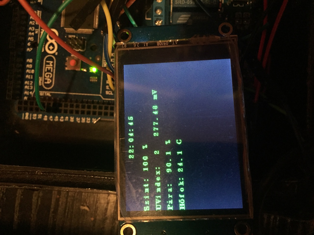

Megjött az AM2315-ös szenzor, ég és föld a DHT22-höz képest.
Annyi, hogy 90.1 rH% a max. amit tud közölni.
Ezt az adatlapon nem találom, ez normális?

90% fölötti páratartalom a gőzkabinban van, ott pedig mindenhova lecsapódik a víz, és tönkretesz minden elektromos berendezést, a szenzort is. Te hol mérsz ekkora értéket?

Terrárium vezérlőt építek ahol optimális 65-75 % között lesz.
2 nagynyomású szórófej porlasztja a vizet. Most 75%-ra állítottam be, így kb fél óránként 3mp-re indul be. Az analóg mérés szerint csak 40%, a szenzor pedig egy ideig 90 felettit mutat, aztán mikor eléri ezt a küszöböt szépen mutatja. A szenzort ha kiemelem, 2mp-en belül elkezd csökkenni az érték, tehát nem az van, hogy áll rajta a víz. Ha vissza teszem a terkóba akkor pedig szintén rövid időn belül szépen visszamegy. Most vagy az analóg mérésem rossz, vagy valamit rosszul csinálok.

Tettem egy palástot légréssel a szenzor köré, így már nem zavar be neki az apró vízpermet, teljesen jól szabályoz.

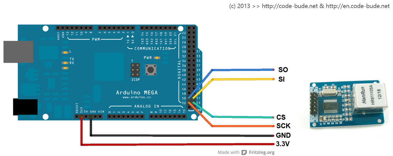

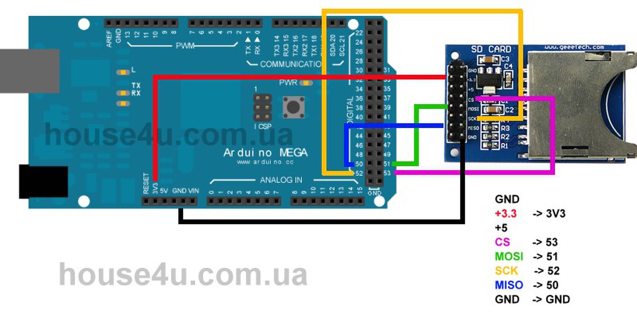

Egy megára hogy tudok egyszerre rákötni egy ethernet kártyát és egy sd kártyát?
Külön külön találtam bekötést és mind a kettő ugyan azt a lábat használja.

Ilyen a két kártyám.

Az SPI buszt ismered? Az Arduinon az SPI kivezetések helye kötött. A CS az chip selectet jelent, ez viszont bármelyik lábon lehet. Tehát a MOSI, MISO SCK közös, a CS pedig mindkét eszköznek másik.
A libek támogatják a CS pin szabad kiválasztását? Tipikusan a konstruktornak kell paraméterként átadni. Ha nem, akkor át kell írnod a libet.

Ha jól értem erre gondolsz?
EthernetClient clients[4]
const int chipSelect = 4;
Ezt találtam két példa programban.
A második az sd példában van.
