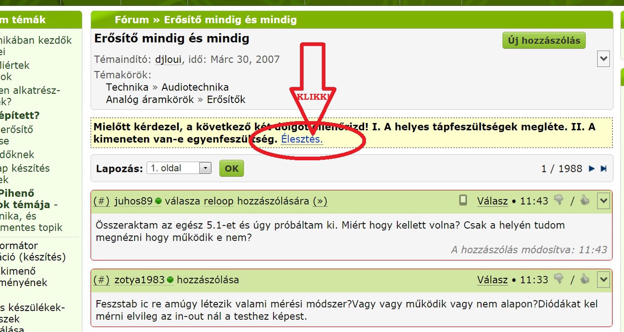

Valami nem oké mert a feszstab hűtője éget, a feszstab meg kiolvad a panelból annyira meleg.
(#) reloop válasza juhos89 hozzászólására (») Ápr 28, 2017 / 1
Áramkorlátozás nélkül élesztesz?
Mérj ellenállást a stabilizátor kimeneti pontja és a test között!
(#) zotya1983 hozzászólása Ápr 28, 2017 /
Feszstab ic re amúgy létezik valami mérési módszer?Vagy vagy működik vagy nem alapon?Diódákat kel mérni elvileg az in-out nál a testhez képest.
(#) juhos89 válasza reloop hozzászólására (») Ápr 28, 2017 /
Összeraktam az egész 5.1-et és úgy próbáltam ki. Miért hogy kellett volna? Csak a helyén tudom megnézni hogy működik e nem?
A hozzászólás módosítva: Ápr 28, 2017
(#) szamóca válasza juhos89 hozzászólására (») Ápr 28, 2017 / 1
Láss, ne csak nézz!
A hálózati feszültség egyik ágába beiktatott izzó remélem kivitelezhető.
Most az első lépés ellenállásmérés a stabilizátor GND és OUT lába között. A mérést a tapogatócsúcsok felcserélésével is végezd el, hacsak nem 0Ω az első eredmény.
