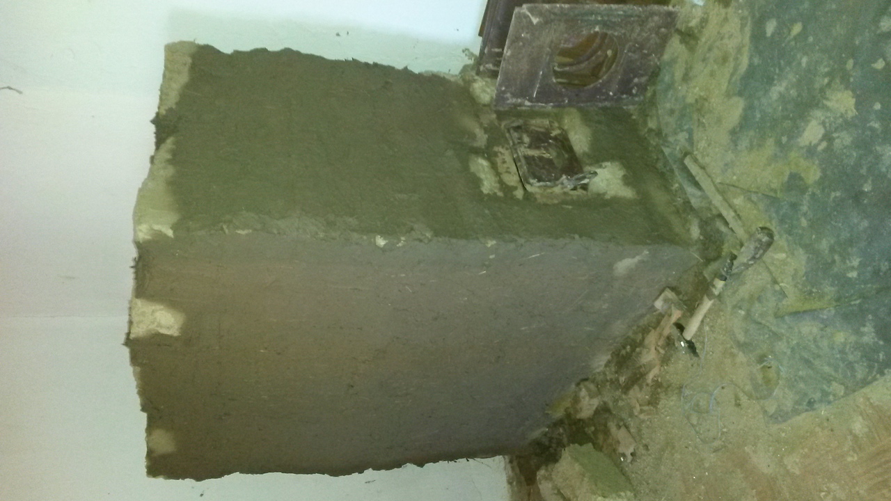

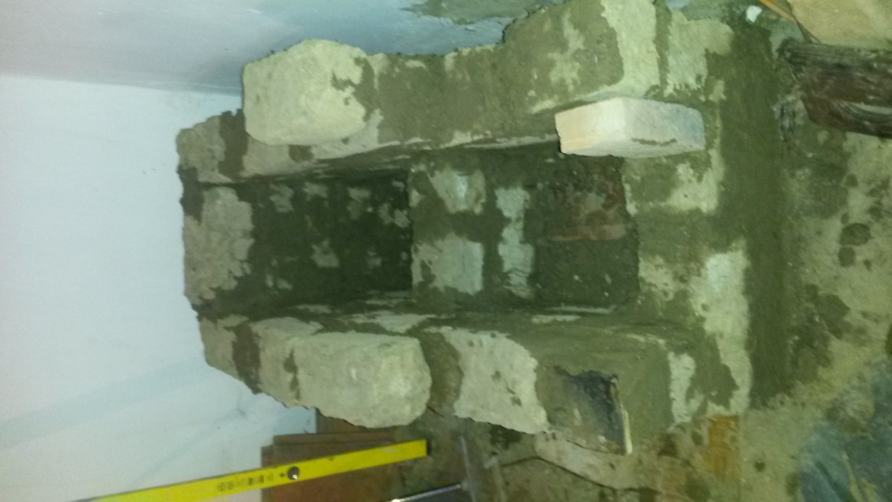

(#) jani1987 hozzászólása Ápr 26, 2017 /
Én meg vályog kályhát építek de az ajtó rögzítésnél elakadtam. Egy csempe kályhából lett kibányászva. A terv szerint 5 sor magas az égéstér középen két sor magas átbukóval. Felette kígyó járat lesz.

(#) Kovidivi válasza jani1987 hozzászólására (») Ápr 26, 2017 /
Hogy áll ez a kép? Odaállhatott volna valaki, hogy tudjam hol van a lent
(#) zolika60 válasza Kovidivi hozzászólására (») Ápr 26, 2017 /
Odaállt a vízmérték. Meg a lepotyogott agyag.

(#) sany válasza jani1987 hozzászólására (») Ápr 26, 2017 /
Vályogból lehet kályhát építeni?
(#) granpa válasza sany hozzászólására (») Ápr 26, 2017 /
Ha kemencét lehet, kályhát is.

(#) pjg válasza sany hozzászólására (») Ápr 26, 2017 /
Max kimegy a meleg a kéményen. A vályog kemence fala 3-4cm vastag.

(#) jani1987 válasza pjg hozzászólására (») Ápr 27, 2017 /
Valamilyen hőcserélőt rakni kéne a rendszerbe. Lassan csinálom hogy legyen idő a kidolgozásra de fűtésig kész legyen.
(#) pjg válasza jani1987 hozzászólására (») Ápr 27, 2017 /
A hőcserélő veszteséges. Miért nem csinálsz sörkollektort?
(#) sany válasza granpa hozzászólására (») Ápr 27, 2017 /
DE gondolom samott is kell majd a belsejébe.
A hozzászólás módosítva: Ápr 27, 2017
(#) granpa válasza sany hozzászólására (») Ápr 27, 2017 /
A nagyanyáimnál nem volt benne samott, és nem 3-4 cm vastag fala volt, inkább 13-15 cm.! Fel lehetett ülni a tetejére.
Nem kötekedni akarok, csak nekem is van néhány kimaradt vályog téglám.
Amikor gyerek voltam az én nagymamámnál volt egy úgynevezett épített katlan az udvaron , amibe az üst bent bele. Na azt hiszem az vályogból volt.
Tudom, hogy nem kötekedsz. A "tapasztott" kemence is vályogból van. A vályog az anyag (agyag), nem a kialakítás (pl. tégla).
