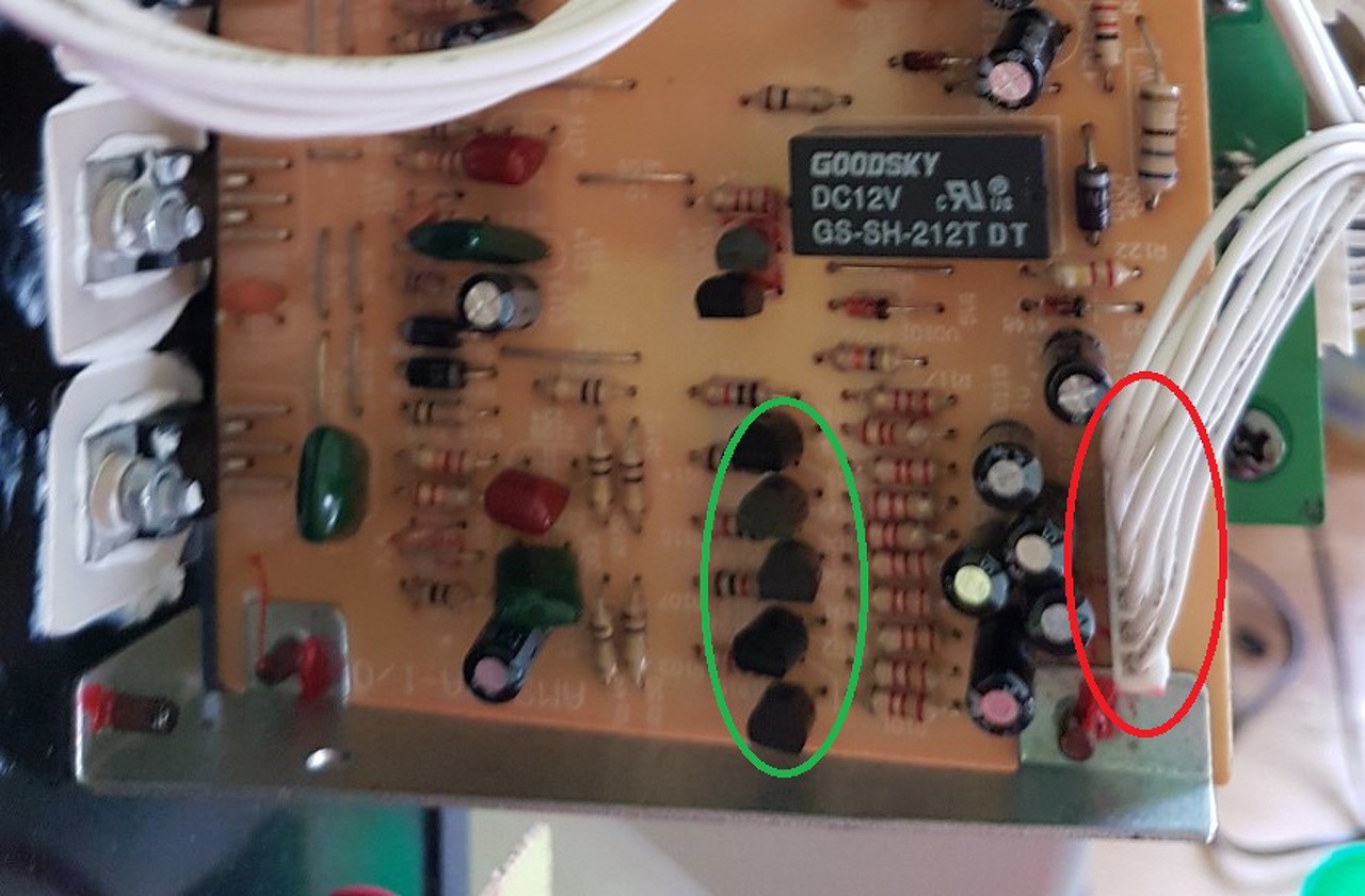

Az igazság az h nem is akarok ezzel a panellal vacakolni, (mert én instant szeretem a dolgokat) Nem tudom valahogy az erősítő panelt használni belőle? Egy potival hangot szabályozni és kész? Nem csoda surround hangot szeretnék, csak annyit h szóljon.
(#) zenebolond válasza juhos89 hozzászólására (») Ápr 28, 2017 1 /
(#) reloop válasza juhos89 hozzászólására (») Ápr 28, 2017 /
Pirossal jelöltem azt a csatlakozót, mely legnagyobb valószínűséggel a végfokok bemenete. Ha lehúzod a kábeleket, a tüskét megérintve búgás jelezi, hogy jó helyen járunk.
A zöld jelölésnél lévő tranzisztorok végezhetik a szatellit csatornák némítást. Ha nem megy át rajtuk a jel, olvasd le a tranyó jelölését. Megpróbáljuk bontás nélkül hatástalanítani őket.
(#) juhos89 válasza zenebolond hozzászólására (») Ápr 28, 2017 2 /
Ez az idő pont elég arra hogy válaszoljak az ilyen és ehhez hasonló haszontalan hozzászólásokra. Most komolyan ez a legnagyobb gondod?
(#) juhos89 válasza reloop hozzászólására (») Ápr 28, 2017 /
Köszönöm reloop. Holnap ez lesz az első dolgom.

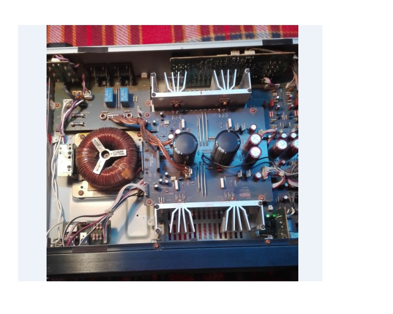

Reloop szeretnék hozzád fel tenni egy kérdést, vagy aki jártas még ebben a dologban.
Van nekem egy SONY TA-FE900R típusú erősítőm, amit két darab dynavoice dynamite 10-es hangsugárzóval használok.
A problémám az hogy egyszerűen ez az erősítő nem képes jól ki hajtani ezt a két hangsugárzót, és nagyobb hangerőn fullad a gépezet.
Már nagyon bánom hogy el adtam a régi erősítőmet ami egy MEMOREX STAV 3100-as volt

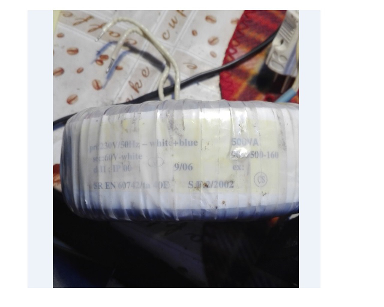

A tápegysége az erősítőnek egy toroid trafóból áll aminek a teljesítménye 220W ami szerintem nagyon kevés egy 2X100W-os erősítőnek, még ha toroid trafó is, akkor is kevés.
Valamint ahogy én látom, de ezt majd ti vagy te reloop meg mondod, hogy a végfok tranzisztorjai ami ennek az erősítőnek 2SJ200, és 2SK1529 aminek az adatai 180V 10A 120W, elég silány, és arra gondoltam hogy fel lehetne e cserélni a végfok tranzisztorjait MJL21194, és MJL21193-asra, és ezt is meg dupláznám.
Tudom hogy a jelenlegi tranyók MOSFET-ek, de én szeretném le cserélni sima bipoláris tranyókra
A toroid trafót meg le cserélném egy 500W-os toroidra.

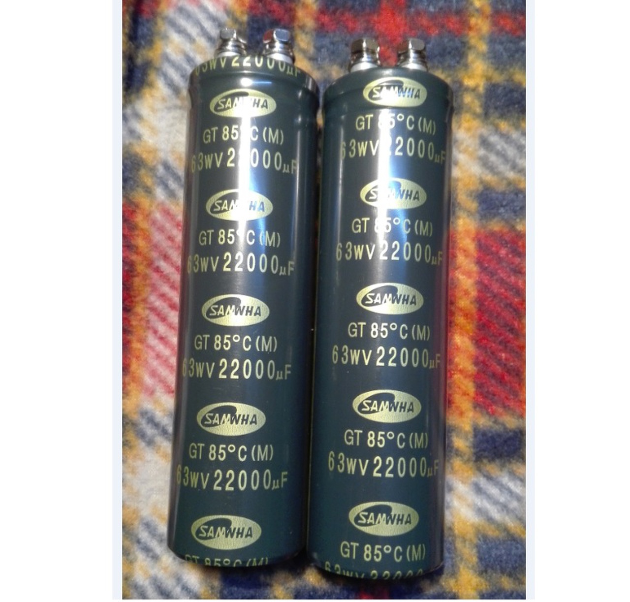

A puffer kondikat már meg vettem amik 22000µF/63V, és még vetem egy egyen irányító hidat is ami 35A/400V-ra van.

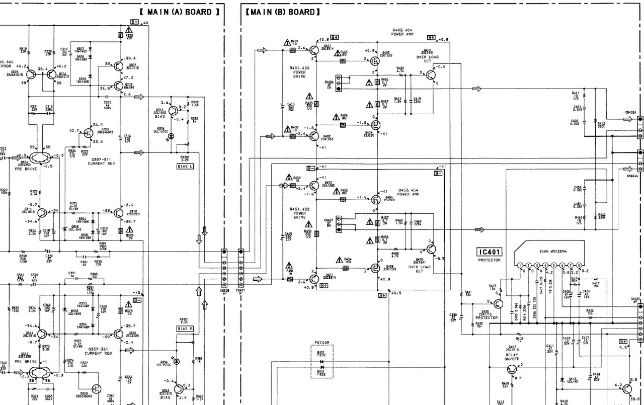

Kivitelezhető szerintetek hogy a MOSFET tranyókat le cseréljem sima bipoláris tranyókra?.
(#) latyakosa válasza soos csaba hozzászólására (») Ápr 28, 2017 /
Egy az egyben a mosfet és MJE-k nem lesznek csereszabatosak. Gyakorlatilag építhetsz egy új erősítő belsőt ha cserélni akarod a teljesítmény elemeket.
Ha van oszcilloszkópod, nézd meg a tápegység puffereken a feszültséget nagy hangerőnél.
Ha nagy beesések vannak akkor a trafó, graetz, puffer teljesítmény növelése segíthet.
(#) reloop válasza soos csaba hozzászólására (») Ápr 28, 2017 /
Szia! Megtisztelő a felkérésed, de nem sok biztatóval szolgálhatok.
A STAV 3100-ról nem találok doksit, de valószínűsítem, hogy az 8Ω-ra tudta a 100W-ot, tehát ±50V körül lehetett a tápfeszültsége, míg a SONY 8Ω-on 70W leadására képes a ±40V-tal.
A teljesítményt alapvetően a tápfeszültség és a hangsugárzó-impedancia határozza meg, a kapcsolás topológiája másodlagos.
A 70W és a 100W különbözete hangnyomásban 1,5dB, ami elég szerénynek mondható, jó fül kell a megfigyeléséhez.
Bármely átalakítás előtt megmérném a SONY kimenő teljesítményét műterhelésen.
A puffer és a trafó cseréje akkor válik esedékessé, ha a készülék nem tudja a 70W/8Ω és/vagy a 100W/4Ω-ot és ez egyértelműen a tápesésre vezethető vissza. Tehát az elvártnál kisebb kimeneti teljesítmény esetén mérd és add meg a terhelés alatti tápfeszültséget is!
A bipoláris tranzisztorokra való áttérés a kapcsolás szolid módosításával remélhetőleg megoldható, de egyáltalán nem biztos, hogy a kívánt célt el is érnéd vele.
Tegyük fel, hogy a trafó csere alkalmával a tápfeszültséget is növelnénk, akkor az már komolyabb beavatkozást igényel.
(#) Jurij Dolgorukij válasza soos csaba hozzászólására (») Ápr 28, 2017 /
Inkább toroidot cserélj. Már ha van hely akkora, hogy a nagyobbik újat gond nélkül bebiggyeszthessed a régi helyére!
Jól látod, a 220W-nyi toroid édeskevés a 2 x 100 watthoz. Mivel gondolom AB osztályú a végfok, ezért az elvileg 200W kimenő kakaóhoz még rá kell dobni 30-50% hatásfok miatti pluszt.
na ez akárhogy is nézem, nem 220W, hanem alsó hangon is 300-400W-os, tisztességes toroidot igényelne.
Így ez a végfok, talán 2 x 60-70W sin.
Kell egy izmosabb toroid, a Graetz talán maradhat, pici tápfesznövelés, és komolyabb elkók.
A végerősítő elemek cseréje, fetről bipolárisra.. hát ez nem tűnik járhatónak. Az eredeti tranyók nem rosszak máskülönben!

(#) juhos89 válasza reloop hozzászólására (») Ápr 29, 2017 /
Megvan a búgás minden kivezetésen

Reloop a MEMOREX STAV-3100-as alimentálása 2X60V-ról üzemelt egy nagy 650W-os E+I vasmagos trafóról, és működőt 8-ohmmal, és 4-ohmmal is.
Ennek a tápegysége már meg felelt a 2X100W-nak.

A másik dolog meg az lenne hogy szívem szerint ezeket a MOSFET-eket le cserélném akkor bipoláris tranzisztorokra (MJL21194G, MJL21193G) tipusuakra, és a feszultséget is szeretném meg növelni 2X50V-ra.
A kérdésem az volna hogy ebben az esetben mit kellene változtatni a végfokon?.
Mondjuk még abba is bele mennék, hogy mondjuk maradnának a MOSFET-eknél, csak azokat is meg dupláznám, de csak abban az esetben ha nagyon sok mindent át kell alakítani a végfokon ha át váltok bipoláris tranzisztorokra.
Most néztem meg az 500W-os toroid méretét, és épp hogy még bele fér a kicsike, szerencsémre.

Amint a képen is látszik az erősítőnek a hűtőbordai elég kicsit, és piszkosul fel is melegszik szegényke, de még akkor is ha nincs jel az erősítőn!.
A hűtőbordákat cserélném valami izmosabbra, ami meg oda fér a régi helyére.

A hűtő felület növelése mindenképpen szükséges ha növeled a teljesítményt.
Megpróbálhatsz izmosabb PC processzor hűtőket tenni a régiek helyére. 4db jelentős javulást hozna a mostani felülethez képest és valószínűleg el is fér a jelenlegi helyén.
A tápfeszültség puffereléséhez a 2 nagy helyett inkább több kisebb kondenzátor párhuzamos kapcsolását javaslom. Pl 2200µF-ből vagy 3300uf-ből építeni kondenzátor bankot. Jó minőségű alkatrészek esetén nagyobb csúcs áramokat tud felvenni és leadni is az alacsonyabb ön induktivitása miatt mint az 1 nagy kapacitású kondenzátor. Olcsó nem lesz, de a tuning nem erről szól
A középső végfok panel cserére az MJL-k beszerelésével szerintem azért lehet szükség mert a mosfeteket meghajtó tranzisztorok nincsenek a hűtőborda közelében az eredeti nyákon, illetve a ha igaz a rajz akkor munkaponti áramot szabályozó alkatrész sem ezen a panelen van (Q312 talán a sorszáma) illetve a fotón sem látni a borda közelében ilyen alkatrészt (a képen a felső panelon biztosan, az alsónál lehet egy To-220 plusz tok). Persze kivezetékezéssel is lehet a problémát orvosolni, de az új panellel sokkal esztétikusabb, üzembiztosabb megoldáshoz juthatsz.

(#) reloop válasza juhos89 hozzászólására (») Ápr 29, 2017 /
Az egyszerű megoldást az jelentené, ha felszerelnél a hátlapra egy sztereó potit, mely az AUX bemenetre csatlakozik. A poti csúszkáira köthetnél akár két két csatornát is az imént fellelt végfok bemenetekből. Ezzel négy szatellit hangszóró menne teljes sávszélességben.
A szubláda megszólaltatásához már aluláteresztő szükséges, ami akár megépítve, akár az eredeti bevonásával már komoly feladat. Igény szerint leírom az ezzel kapcsolatos elgondolásom.
Ha jól értem akkor a bemenet rámenne a potira, majd a potiról menne a panelra.!? Mekkora ellenállás értékű poti kellene?

Ebben igazad van hogy a tápegység puffereléséhez sokkal jobb volna több kisebb kapacitású kondenzátorokat használni, mert így kisebb volna a tápegység belső ellenállása is, és nagyobb csúcs áramokat tudna le adni a tápegység, csak most erre újra nincs pénzem, így marad a két nagy kondenzátor.

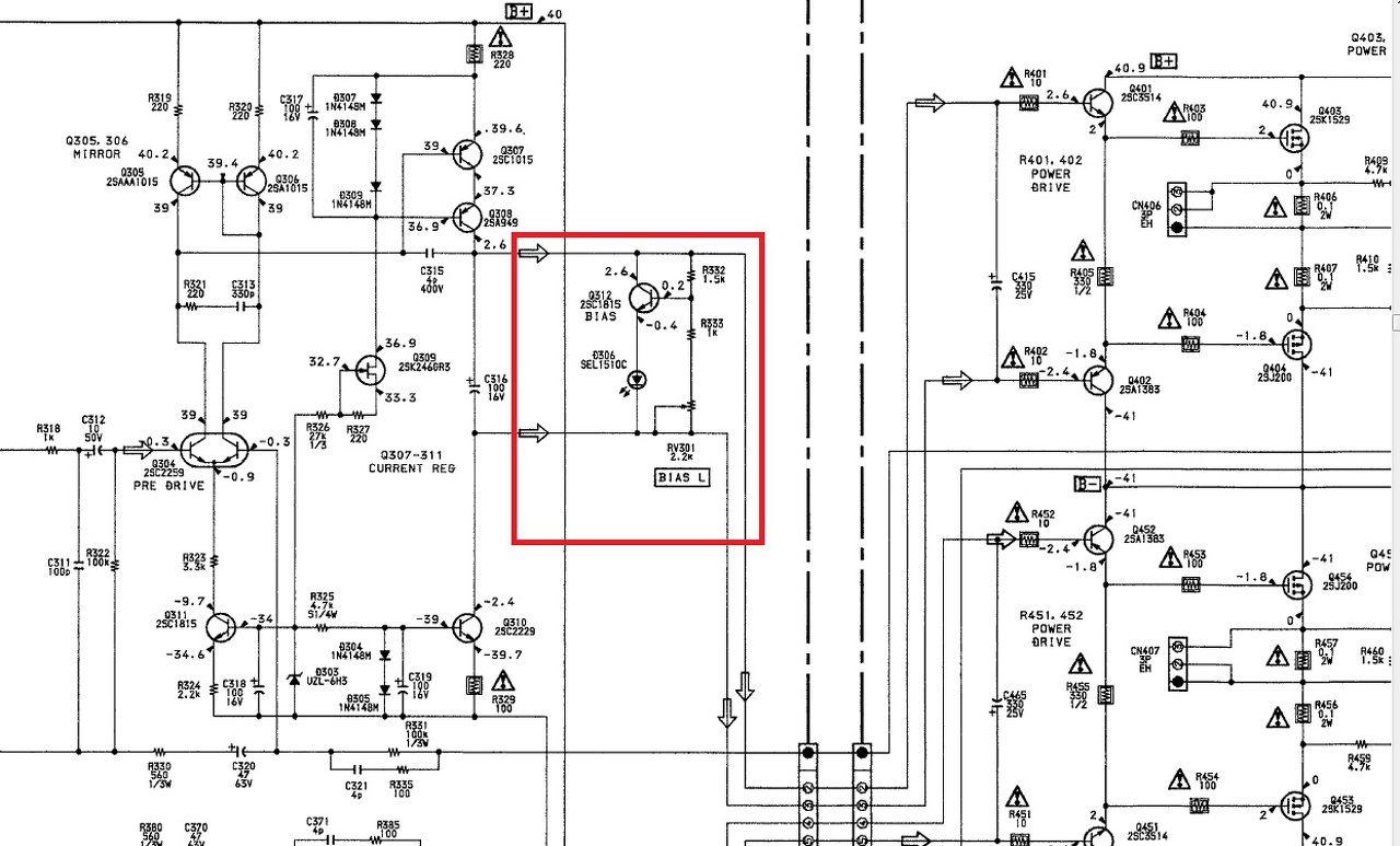

Viszont ahogy írod nem lehet látni, és nincs is ott a hűtőbordára szerelve a (Q312) es 2SC1815-os tranzisztor ami a nyugalmi áram be állításáért felelős, és ezt nem is értem miért nem tette már eleve fel a hűtőbordara egyenest a gyártó?, nagy vetek volt tőle!, viszont ez a tranzisztor TO-92-és tokozású, nem TO-220-as.
