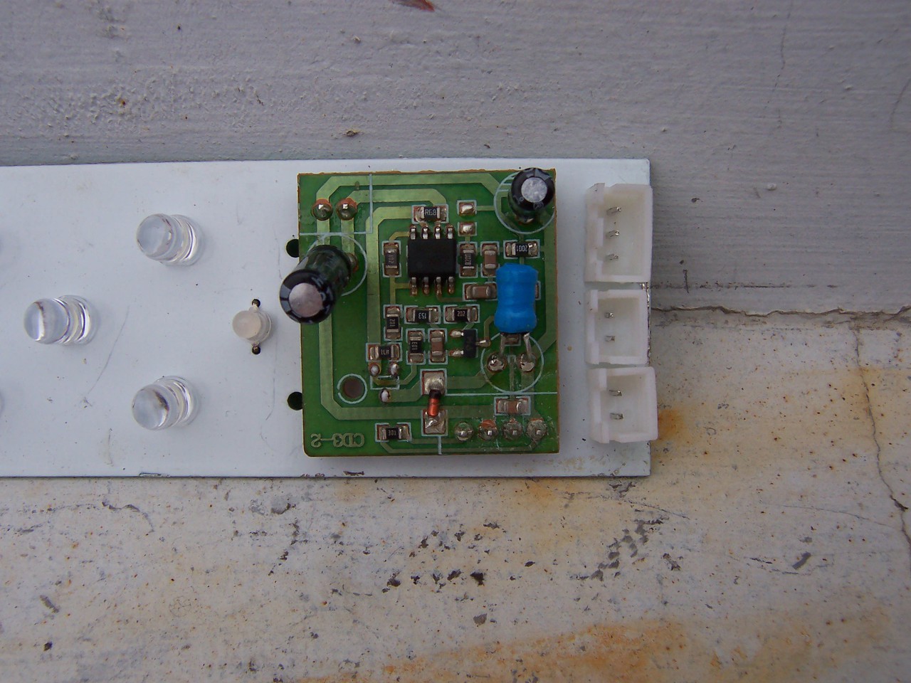

(#) mraulajos hozzászólása Ápr 26, 2017 /
Tudna e valaki segíteni, milyen alkatrész lehet ez? Egy töltőben van.

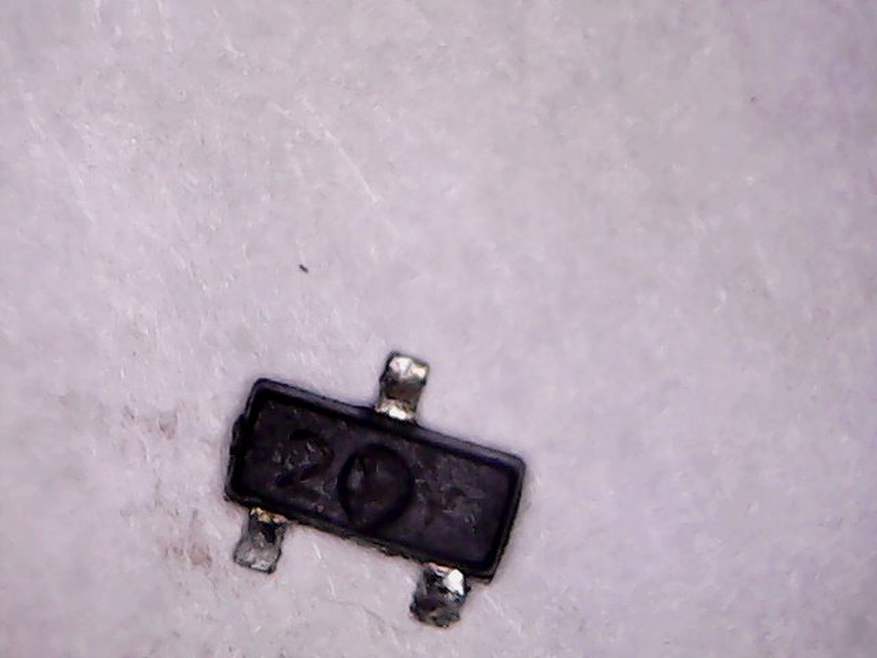

(#) mraulajos válasza mraulajos hozzászólására (») Ápr 27, 2017 /
Be rajzoltam, honnan vettem ki a kérdéses alkatrészt. (tranzisztort?)
Beférne helyette hagyományos is ha tudnám az értékét/jelölését.
(#) nedudgi válasza mraulajos hozzászólására (») Ápr 27, 2017 /
Milyen töltő?
(#) kadarist válasza mraulajos hozzászólására (») Ápr 27, 2017 /
Mi van az IC-re írva?
(#) mraulajos válasza kadarist hozzászólására (») Ápr 27, 2017 /
Visszább hárommal mellékeltem a képet. Nem igazán olvasható, mert fel van púposodva.
(#) mraulajos válasza nedudgi hozzászólására (») Ápr 27, 2017 /
Egy ledes szerelő/munka lámpa töltője.
Ha 20 van ráírva, lehet egy 20V Zener dióda is.
A hozzászólás módosítva: Ápr 27, 2017
Elfogadom, de ami a púposodás után látszik betű, az nem lehet Y ?
Ha ez valóban Zener, akkor egy sima zener diódát, milyen formában forrasszak be ide?
(#) kadarist válasza kadarist hozzászólására (») Ápr 27, 2017 /
A nyolclábú IC-re gondoltam. Az is felpúposodott?
20
Én csak a kép alapján tudok saccolni, hogy 20 a jelölés. A többit nem látom (jól).
(#) mraulajos válasza nedudgi hozzászólására (») Ápr 28, 2017 /
Az oké. Legyen 20V os zener. Hogy rakjam én azt a három forrponra? Valaki legyen szíves rajzolja be.

(#) nedudgi válasza mraulajos hozzászólására (») Ápr 28, 2017 /
Az a baj, hogy még mindig vannak sötét részletek. Ilyen az, hogy milyen töltőről van szó? Körmöst kapsz az asszonytól, ha kitudódik, hány voltos, milyen kémiájú cella (cellák) vannak benne? Tudom, a dolog szépsége az, hogy minél kevesebb kérdésből, a lehető legkevesebb információ alapján kitaláljuk, mi van a kezedben.
A hozzászólás módosítva: Ápr 28, 2017
(#) mraulajos válasza kadarist hozzászólására (») Ápr 28, 2017 /
Az IC re MC34063 van írva. Egy ilyen 23 ledes szerelő lámpának a töltője, ami a lámpa nyelébe van beépítve. 3db 1,2V os AA-s aksi van benne. Az IC, külső ránézésre hibátlan.

(#) ktamas66 válasza mraulajos hozzászólására (») Ápr 28, 2017 /
Inkább valami kapcsoló dolog lesz az, talán BC849.
(#) proli007 válasza ktamas66 hozzászólására (») Ápr 28, 2017 /
Hello! Inkább egy PNP kapcsoló vég tranyó, mert láthatóan ez egy Step-Down konvereter, amit az IC az 1-es lábáról hajt egy 200ohm-on keresztül..
(#) mraulajos válasza mraulajos hozzászólására (») Ápr 28, 2017 /
Még egy kép.
(#) uniman válasza mraulajos hozzászólására (») Ápr 28, 2017 /
Hello! Itt van még pár "kép" az IC mintakapcsolásáról...
Mint látható elvétve FET-et is használnak hozzá...
(#) teszti válasza mraulajos hozzászólására (») Ápr 28, 2017 /
Ebben a nézetben nem teljesen kivehető, de talán a bal oldali kondi fel van púposodva?
