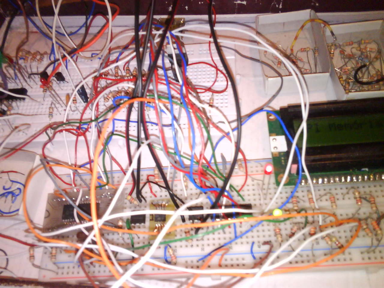

(#) jpocok válasza zenetom hozzászólására (») Máj 1, 2017 / 1
„a próbapanelen szerintem tökmindegy mi hogy van..”
Szerintem meg rend a lelke mindennek Még így is van esély a tévesztésre, nemhogy egy kábel-bábel esetén. Egyébként csak Zsombor kedvéért tettem fel a képet, mert ennek a szerkezetnek semmi köze az aktuális témához.

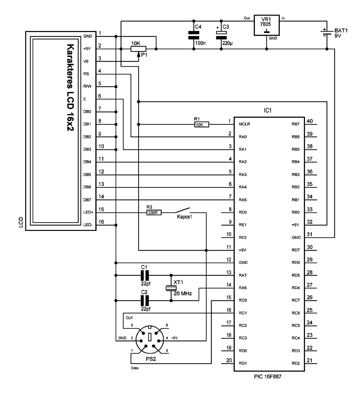

(#) Udvari Zsombor válasza Gabó hozzászólására (») Máj 1, 2017 /
Nincsenek kondenzátorok és itt a rajz, amit a használt videókból egyszerűsítettem le. Tehát jelenleg ez alapján van összerakva.

(#) Gabó válasza Udvari Zsombor hozzászólására (») Máj 1, 2017 /
És a programodba is ezek a lábak szerepelnek? Miért nem nézted meg a videó alatt lévő linken a kapcs rajzot?
A kapcsolási rajz az benn van a videó elején, a linkről pedig a kód tölthető le.
