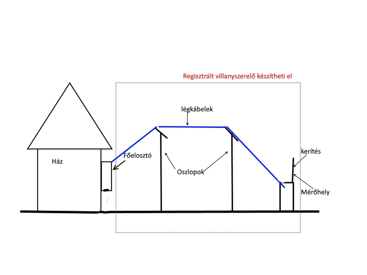

(#) proba válasza sany hozzászólására (») Máj 2, 2017 /
Nem tudom, a nagybátyámnál megcsináltam az elosztót, földelést, a regisztrált szerelő meg oszlopot állított, mérőt telepített, légvezetéket bevezette az elosztóhoz, és rákötötte. Hogy ebből még mit lehetne megcsinálni házilag még nem tudom. Az oszloprészhez biztosan nem lehet hozzányúlni, talán csak ha egy másik szekrényt is telepíttettem volna, ami már nem plombált.

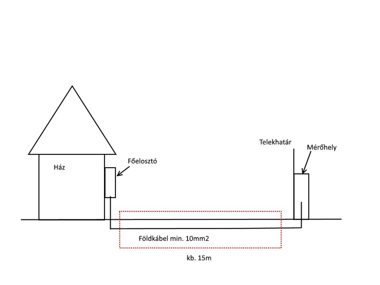

(#) sany válasza proba hozzászólására (») Máj 2, 2017 /
Készítettem egy egyszerű rajzot mire gondolok.
A pirosan bejelölt rész elkészítése kérdéses számomra.
(#) gyuszo válasza sany hozzászólására (») Máj 3, 2017 /
Az elrendezés helytelen, mivel a mérőhelynek telekhatáron, vagy belül kell elhelyezni.
A mért vezeték miért is lenne közterületen ?
A mérőhelynél a vezeték plombált részbe megy, tehát regisztrált villanyszerelő köti be.
Az árkot kiáshatod és a földkábelt is elhelyezheted, de betemetés előtt jó ha látja a villanyszerelő is. A keresztmetszet 4x16 mm2 a minimum.
(#) Dafni válasza sany hozzászólására (») Máj 3, 2017 /
Szia A föld kábel nagyon macerás rengeteg engedély szükséges a szerelés is, meg kell terveztetni ami kb 300 ezer forint stb
(#) sany válasza gyuszo hozzászólására (») Máj 3, 2017 /
A mérőhelyet pont kerítésbe beépítve, vonalába gondoltam. (Igaz nem látszik ).
(#) uniman válasza sany hozzászólására (») Máj 3, 2017 /
Saját kerítést is csak a telekhatár vonalán belül építhetünk...
A mérőt geyer szekrény kell tenni ha a szabadba alkarod elhezni ami nem kevés pénzbe kerűl
Az elrendezés csak elméleti szinten létezik számomra. Most fogok nem soká vizsgázni villanyszerelésből. Csak eszembe jutott ez az elrendezés és nem világos számomra, hogy mit csinálhat ilyen esetben egy általános villanyszerelő.
Gyakorlaton már találkoztam azzal az esettel, hogy egy házba még nem volt bevezetve az áram, de a mérőhelyet már kialakították a kőművesek előttünk. De mi már ezelőtt kivezettük a 2 db MKH 10 mm2-es vezetéket PVC csőben az üres mérőhelyhez, mielőtt azt az áramszolgáltató kiépítette volna. Majd az áramszolgáltató beépítette a szekrényt, órát, stb. és bekötötte a saját sorkapcsaiba a MKH kábelünket és így lett áram. De itt a mérőhely pontosan a ház falában volt, az utca felőli részen. Itt ugye csak falban süllyesztetett vezeték kellett néhány méter.
De ha jól veszem ki a hozzászólásaitokból, akkor célszerű regisztrált villanyszerelőt hívni, ha netán ilyen problémával találkoznék. Mind földkábel és mind légkábel esetén.
