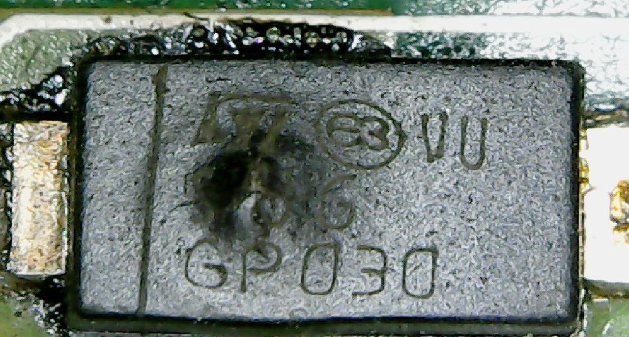

Valaki tudna segíteni a beazonosításban mert nem tudom milyen dióda lehet vagy mivel lehetne helyettesíteni a képen lévő diódát, ez egy 2TB WD merevlemezben van és kijött belőle a füst.
(#) kadarist válasza geniusmax hozzászólására (») Máj 5, 2017 /
Sanszos, hogy egy tranziens szupresszor diódáról van szó és nélküle is működik a lemez. Vedd ki és indítsd el.

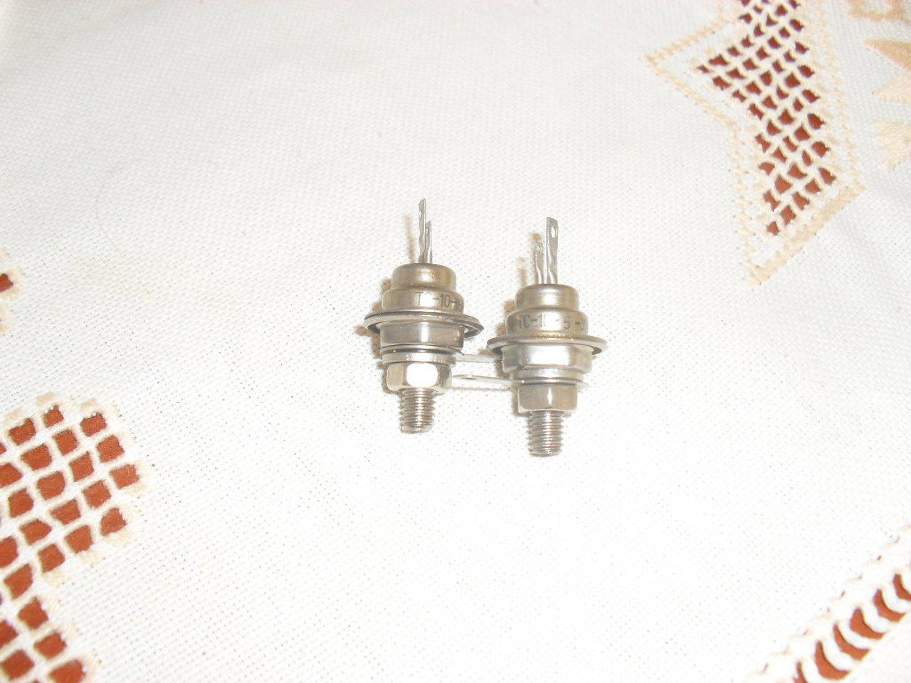

TC-10-5-y2 orosz triac adatait keresem de nem találom. Hátha valaki ismeri.
A hozzászólás módosítva: Máj 5, 2017
(#) uniman válasza ujfalusi hozzászólására (») Máj 5, 2017 /
Hello! Kép nincs róla?
(#) ujfalusi válasza uniman hozzászólására (») Máj 5, 2017 /
A kép.
Itt van némi infó a TC10-1 típusról, ha az 100V-os, akkor a ötös végű 500V-os lehetne...
Talán még innen is lehet infóhoz jutni...
(#) geniusmax válasza geniusmax hozzászólására (») Máj 5, 2017 /
Jelzés középen SUG vagy SU6, alsó jelzés GP030 vagy 6P030
Köszönöm, valószinű igy van.
(#) granpa válasza ujfalusi hozzászólására (») Máj 5, 2017 /
Triak, 10 A, 500 V, mérsékelt éghajlati használatra.

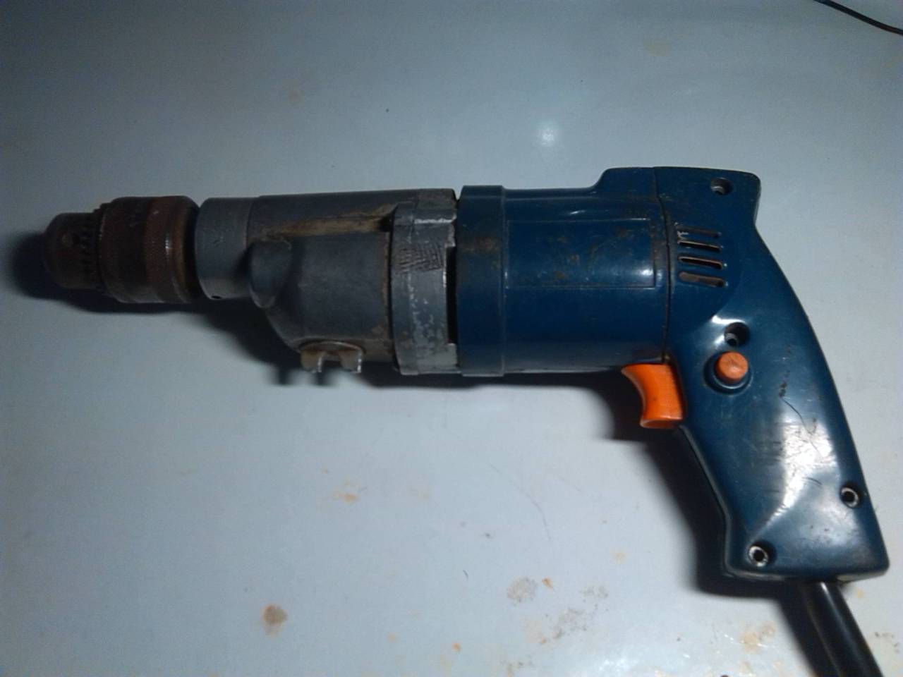

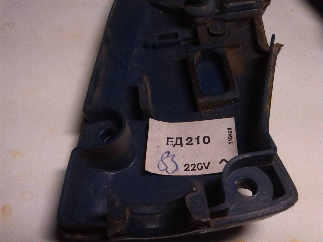

(#) martin66789 hozzászólása Máj 6, 2017 /

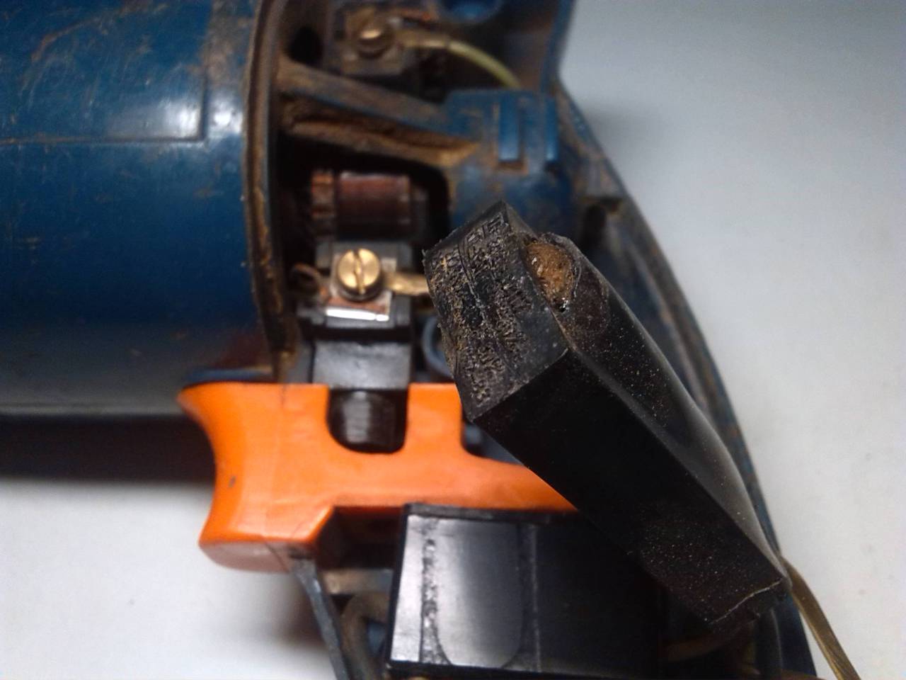

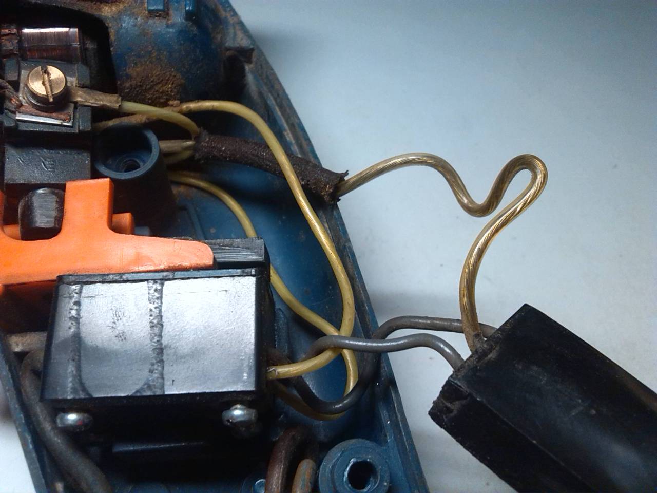

Valaki ismeri az alábbi képen látható régi orosz fúrógépet ?
Szét lett szedve kapcsolóhiba miatt (csak sok kapcsolgatásra indult el) és egy szétment kondi is fogadott benne. Sajnos a kondi tetején a felirat majdnem teljesen le van kopva / olvadva. Csak annyi értelmeset tudtam kiolvasni belőle hogy 250V x valami.
Milyen kondival tudnám helyettesíteni és az átlátszó vezeték az minek megy a motor vas részére elvileg oda ment ?
Fontos hogy a motorra is menjen belőle vezeték, meg milyen értékű kondi kellhet bele ?
A hozzászólás módosítva: Máj 6, 2017
(#) vargaf válasza martin66789 hozzászólására (») Máj 6, 2017 /
Zavarszűrő kondenzátor, anélkül is működik a fúró.
(#) Mircsof válasza uniman hozzászólására (») Máj 6, 2017 /
Pont a kép készítése pillanatában vettem le az IC-t...
Megmondom őszintén, hogy még véletlenül se tűnt fel, hogy oda van írva valami.
Teljesen logikátlan az egész minek csiszolják le, ha a panelra meg rá van írva...
Ahogy nézem alin lehet is venni: Bővebben: Link
Nagyon szépe köszönöm a segítségedet!

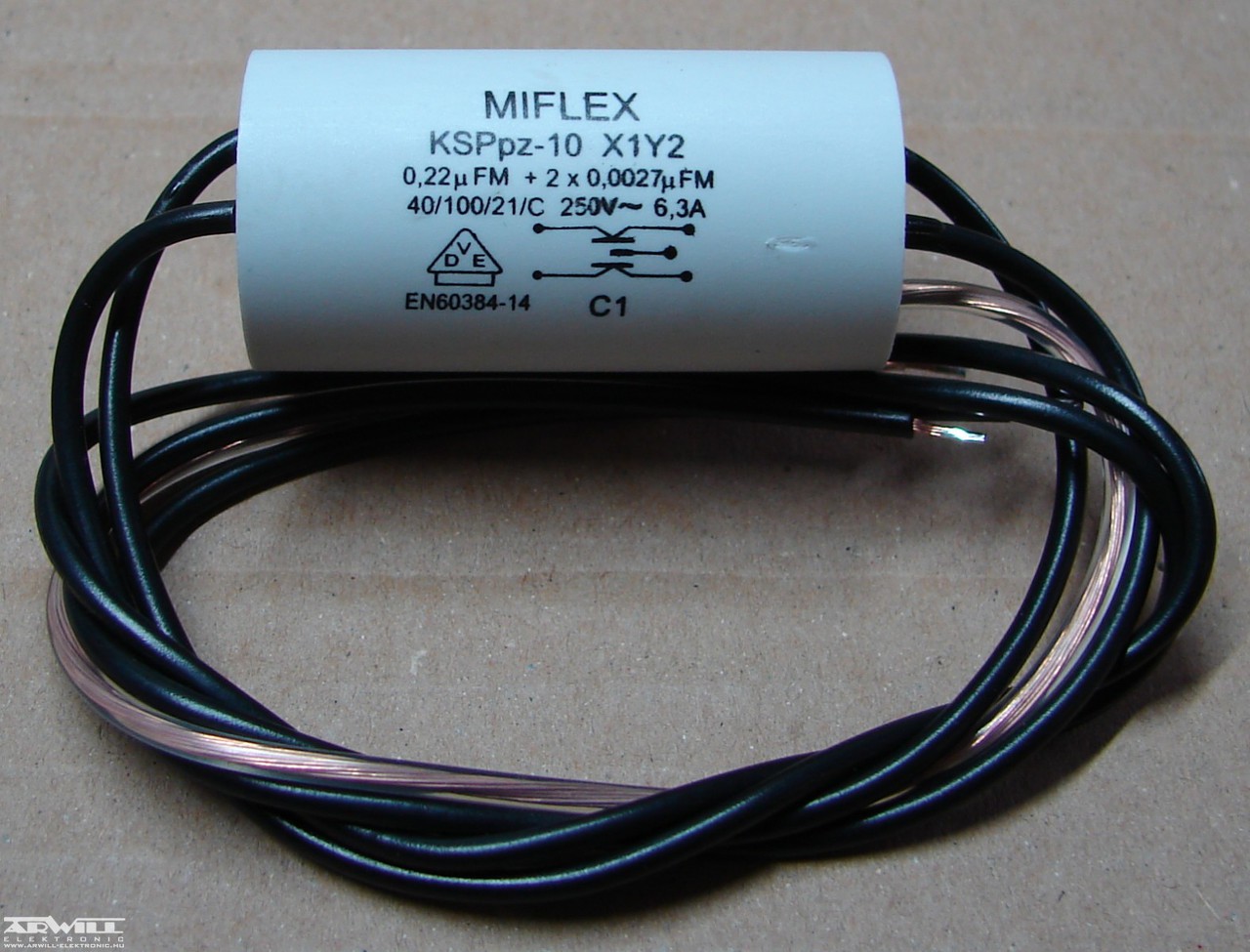

(#) martin66789 válasza vargaf hozzászólására (») Máj 6, 2017 /
Az alábbi képeken lévőt találtam nagy hirtelen.
MIFLEX KSPzz10 Én 0,1µF-enk látom az értéket sajnos eléggé kopott az írás.
Jó lesz ez és hogyan kell bekötni mert ezen 2-vel több vezeték van mint az eredetin ?
(#) proli007 válasza martin66789 hozzászólására (») Máj 6, 2017 / 1
Hello! Anno a feleségem hozott ilyen gépet a csecsenektől. Akkor még nem lőttek, csak fúrtak vele.
A kedvedért szétszedtem. A hálózaton egy 100nF (0,1uF)van benne, és két 2,5nF (2500pF) a hálózat és a gép test között. Az öt és három vezetékes között az a különbség, hogy az ötvezetékesen át is megy a hálózat két vezetéke, nem csak rácsatlakozik. De nem kötelező "ötvezetékesként" bekötni. Azon az oldalon, ahol a három vezeték van, bekötheted a régi helyére. A másik oldali kettő kivetést pedig elszigeteled, vagy levágod és elszigeteled.
Ha "ötvezetékes" lenne.. Eredetileg a kapcsolóról megy két vezeték a motor felé és kettő a zavarszűrő felé. Ötvezetékesként a zavarszűrő két vezetéke menne a kapcsolóra. A másik oldali két vezeték pedig a motor felé. Vagy is a motorhoz az áram átmegy a zavarszűrő tagon. Az eltérő színű egy vezeték, pedig továbbra is a gép fém testére menne. De szerintem az ötvezetékes szűrő bele sem megy, ennek a fekete csodának helyére. De Te tudod..

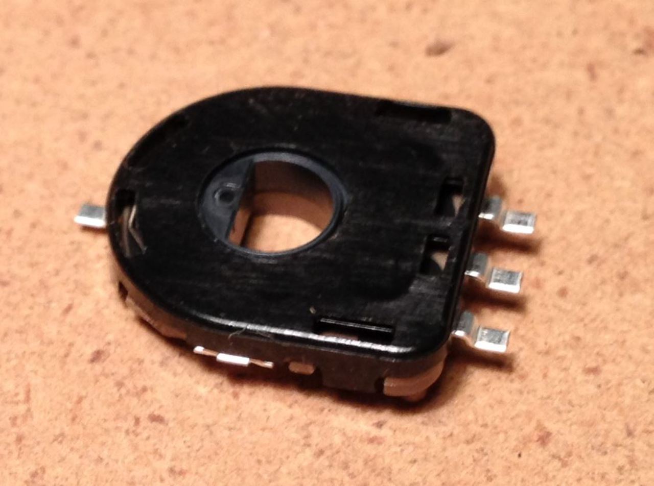

A csatolt képen látható potit hogy hívják, mert nem tudom hogy keressek rá, és hol tudok venni belőle. Elvileg 10k-s.

(#) pucuka válasza Pixi hozzászólására (») Máj 7, 2017 /
(#) uniman válasza Pixi hozzászólására (») Máj 7, 2017 /
Ez még akár ilyen is lehetne: Bővebben: Link

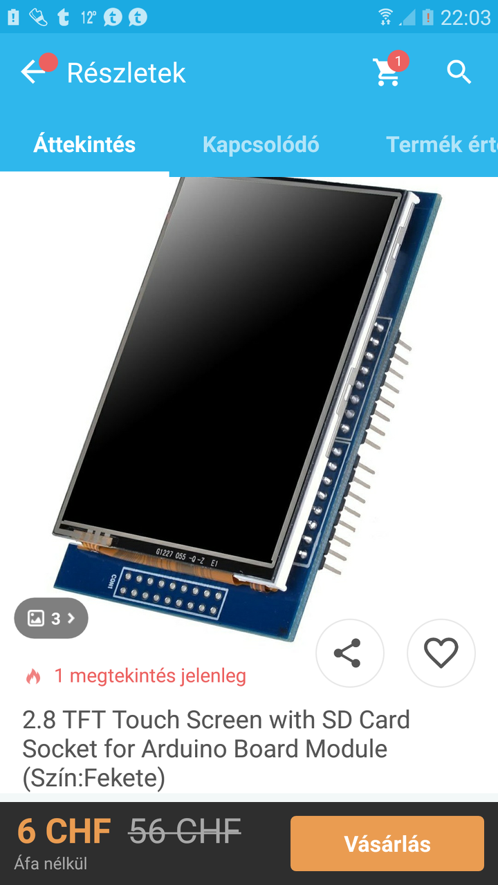

(#) Firefighter1 hozzászólása Máj 7, 2017 /
Ezeket a tipusu kijelzőket ismeritek? Megbizhatóak?
Esetleg a szerkesztőfelületűkről tudnátok infót adni?
A Nextionnak nagyon tetszik, de ezekről nem találok infót!
A hozzászólás módosítva: Máj 7, 2017
(#) Bakman válasza Firefighter1 hozzászólására (») Máj 8, 2017 /
Nincs ezeknek semmilyen szerkesztőfelülete. Ez a kijelző "buta", a vezérlés mondja meg neki, mit kell mutatnia. A vezérlő eszköz szinte bármi lehet, arra kell írni a proramot, ami majd utasítgatja a kijelzőt.
