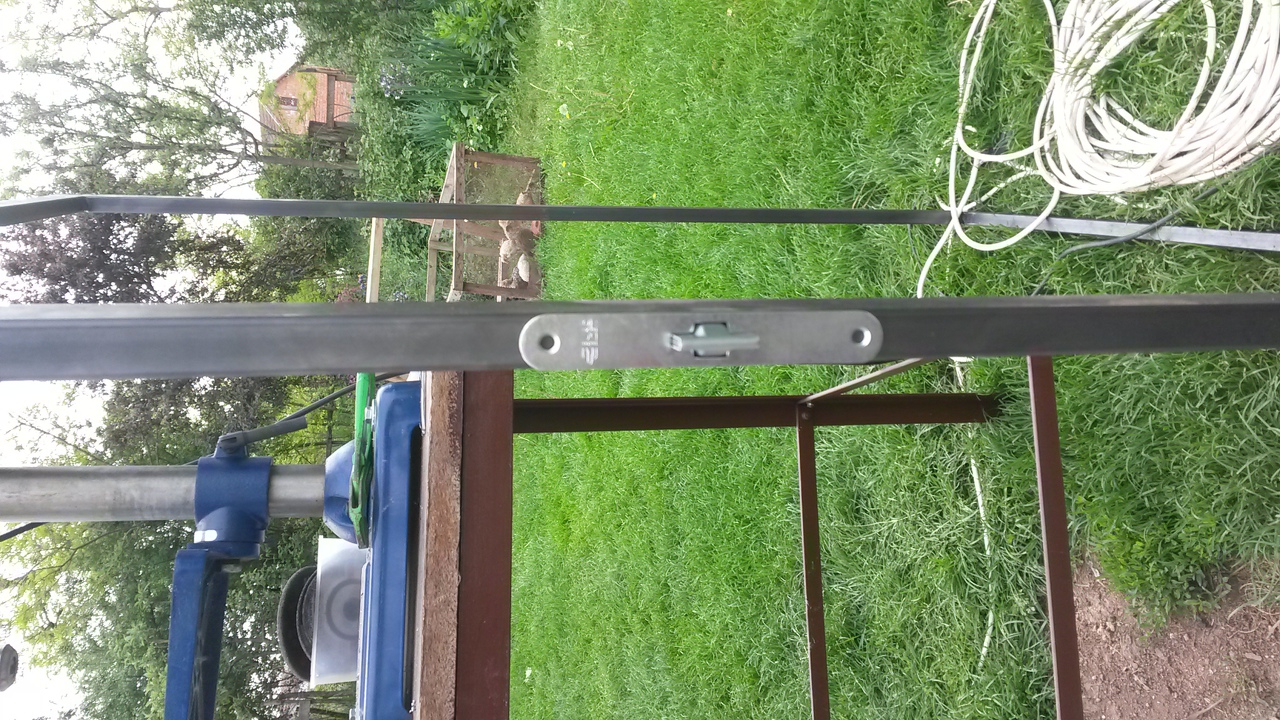

Alakul a kapu de nem tudom hogy vágjak bele négyszög nyílást a zárt szelvénybe a kapu zár miatt. Az egyik 20x40 a másik 40x40.

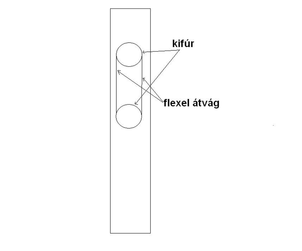

(#) kitartás válasza jani1987 hozzászólására (») Máj 6, 2017 /
Flex ? (a nyílás két vége kifúr flexileg összevág és kész)
(#) elektroncso válasza jani1987 hozzászólására (») Máj 6, 2017 /
Én így csinálnám:

(#) jani1987 válasza elektroncso hozzászólására (») Máj 7, 2017 /
Teljesítve. Már csak csavart kell szerezzek.

Szuper lett:

Tapasztalat:
A kettes falú zártszelvényt a gyártók a 10%-os tűrésmező miatt 1,8-as anyagból szokták csinálni, mert olcsóbb... ilyen falvastagságnál a bele vágott menet nagyon rövid, nem túl tartós ha sokat van használva, még egy határozottabb csavarhúzóval is meg lehetne szakítani.
A rögzítő csavar furatának helyét én akkorára fúrnám, hogy oda egy normális anyát be lehessen ütni, és behegeszteni.
A hozzászólás módosítva: Máj 8, 2017
(#) goreny válasza Stewe hozzászólására (») Máj 8, 2017 /
Csak kérdem, ez utóbbi megoldás csak ötlet vagy próbáltad is?

(#) Stewe válasza goreny hozzászólására (») Máj 8, 2017 /
Igen, fémiparban dolgozom, és zártszelvényt is gyártottam.
A legjobb persze az lenne, ha a zár felfogatásához egy 4-5 mm-es laposvasat fel lehetne hegeszteni, de házilag ezt megcsinálni még bonyolultabb.

(#) Remci válasza jani1987 hozzászólására (») Máj 8, 2017 /
Nálam a kapun popszegeccsel volt felfogatva. A másikon meg simán csak önmetszős csavarral fogattam fel. Semmi problémám nincs velük.
(#) Stewe válasza Remci hozzászólására (») Máj 8, 2017 /
Igen, az önmetszős egy jobb megoldás, mert ott a menetprofil feszes marad, és nem csak forgácsol, hanem képlékenyen alakítja ki a menetet. Hátránya, hogy nem egyszerű pontosan a helyére "bereccsinteni".
