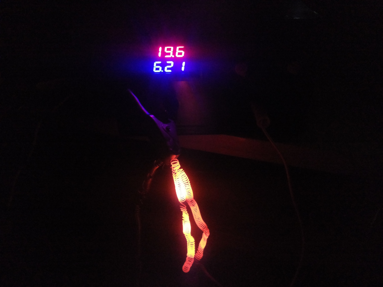

Nem mondanám építésnek inkább csak kísérletnek. Találtunk egy 230V/11kV-os trafót és gyorsan összedobtunk vele egy Jákob létrát. Itt megtekinthető.

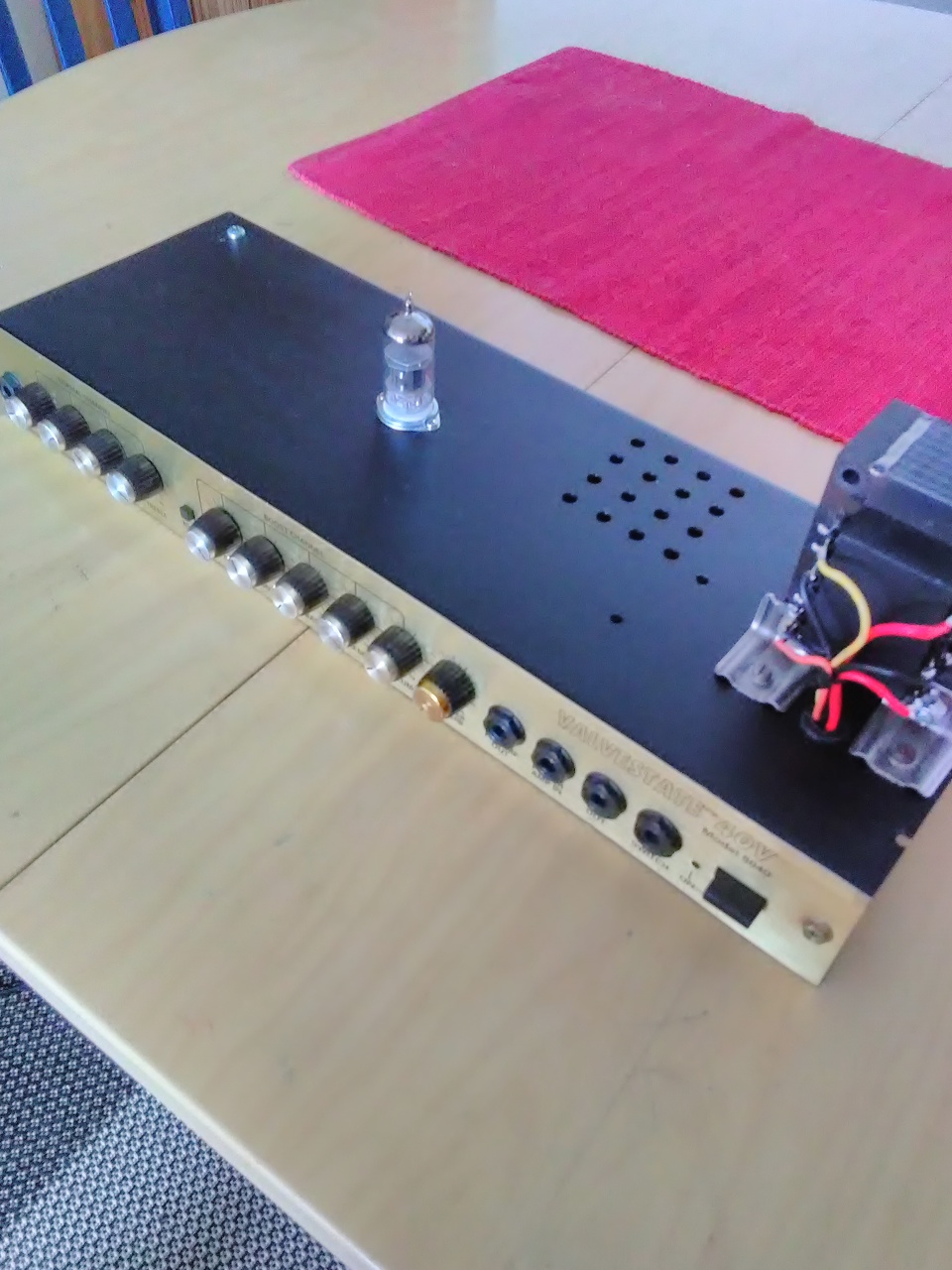

(#) konyak6 hozzászólása Máj 5, 2017 / 6
Ma megérkeztek a potméter gombok, így lett kész a gitár erősítőm. Eredetileg Marshall valvestate 40V volt. Most JMP plexi + JCM800. A plexi kapott egy kapcsolót a hátlapon, így kapcsolható a "one wire" mód. A JCM800 is meg lett piszkálva, igy most kicsit több a gain. Az eredeti hangszóró halott volt, így kellett szereznem egy másikat. Bugerát találtam olcsón. A potméterek angliából jöttek, eredeti Marshall (elvileg). Nem akartam olcsó kínait használni, mert azok néha új korukban is recsegnek. A kimenő új és Fender Delux-ba készült. A két végfok cső KT77. A hálózati trafót én tekertem. Többszöri próbálkozásra lett jó. A feliratok matricával lettek megoldva, lakk védelemmel.

(#) Szammer válasza konyak6 hozzászólására (») Máj 5, 2017 /
Hát??????
Szerintem egy MARSHALL-t így átalakítani vétek (küllemre gondolok), ráadásul jelentős értékvesztést is okoztál ha el akarnád adni.
Ugyanakkor ha neked tetszik, lehajtom fejemet és azt mondom ok. mert szépen és igényesen megoldottad a dolgot.
GRATULA.
A hozzászólás módosítva: Máj 5, 2017
(#) konyak6 válasza Szammer hozzászólására (») Máj 5, 2017 / 2
Az a szövet az eredetire lett rá rakva. Könnyen eltávolítható. Nem akarom eladni. Ajándék lesz egy cimborámnak. Neki ez bejön.
Értékvesztés szerintem nincs. A csöves általában drágább. Az érték meg relatív. Kinek mi az értékes. A hangja nekem jobban tetszik, mint az eredetinek. Még meg van az is.
