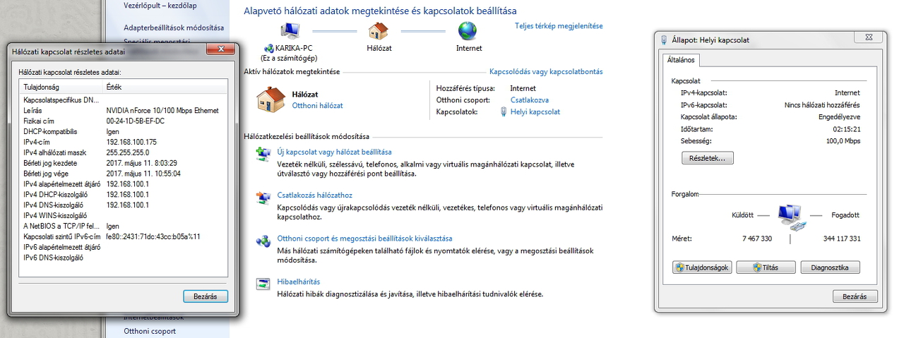

(#) Kari55 hozzászólása Máj 10, 2017 /
Föl telepítettem az asztali gépemre egy külön meghajtóra a Windows XP (SP2)-őt, mondván kipróbálom, hogy az AVR-DOPERt felismeri-e. De nem tudom beállítani az internet kapcsolatot, ami vezeték nélküli kapcsolat.
A win7 egyből felismerte amikor újra kellett telepíteni.
Hogyan állítsam be?
Köszönöm előre is.

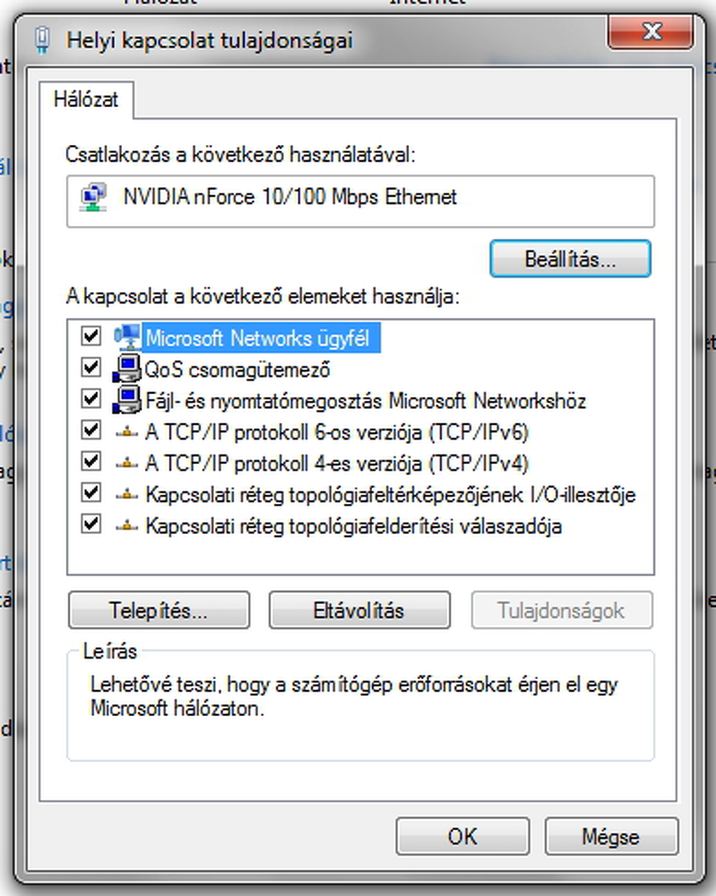

(#) Kari55 válasza abcdabcd hozzászólására (») Máj 12, 2017 /
A mellékletekben szereplő beállítások vannak a Win7-ben.
Az XP-ben viszont nincs "A TCP/IP protkol 4-es verziója(TCP/IP/iPv4)"
és nem az NVIDIAnForce 10/100 Mbps Ethernet szerepel.
(#) abcdabcd válasza Kari55 hozzászólására (») Máj 12, 2017 /
Na meg is találtad a problémát, a protokollnál, valami "hozzáad" vagy hasonló feliratú gombnak kéne lennie, és ott az IPv4-et hozzá kell adni és be kell állítani, anélkül így tényleg nem működőképes, hacsak nem van IPv6 és a routered is támogatja és be is tudod állítani azt én se tudom, hogy hogy kell... szóval akkor telepítsd fel azt, ha jól sejtem xp lemez se kell hozzá, de az meg ha kell is gondolom megvan az amiről telepítetted a rendszert...
Az nvidianforce... meg az adott hálózati kártya miatt van így nevezve. Ezen a gépen, ha nem ilyen a hálókártya, akkor más feliratnak kell lennie... szóval ez nem probléma... csak legyen ott az a hálókártya, ami az eszközkezelőben is azt mondtad, hogy látszik, hogy jól fel van telepítve...
XP-n megnéztem és simán "TCP/IP protokoll" az, amit az újabb win-en valószínű ".-..v4" névvel illetnek... és a "Telepítés" feliratú gombot kell megnyomni, ahogy a képernyőképeden van a win7-en is.... vagy ha ilyen protokoll van, csak a "v4"-et hiányoltad, akkor meg a "Tulajdonságok" gombot megnyomva kell mindent ugyanúgy beállítani, mint a win7-en van...
Ezt is próbáltam már, de nem talál hozzá mást.
Ez ugye nálad is a "Helyi kapcsolatok tulajdonságai?
Mármint mit próbáltál?
A protokoll fel van telepítve? "TCP/IP protokoll" ?
Rá kell kattintani erre a sorra, hogy "TCP/IP protokoll" (igen a helyi kapcsolat tulajdonságaiban) és utána meg kell nyomni a "Tulajdonságok" gombot, és ott ki lehet választani, hogy "IP cím automatikus kérése" és "DNS kiszolgáló címének automatikus kérése"... vagy ha a másik opciót választod, akkor meg ki lehet tölteni a mezőket...
Gondolom a win7-en is hasonlóan lehet, ott is megnézed, hogy melyik lehetőség van kiválasztva, és ugyanolyanra beállítod az xp-n is... a cím automatikus kérését lehet DHCP-nek is nevezik az újabb win-eken...

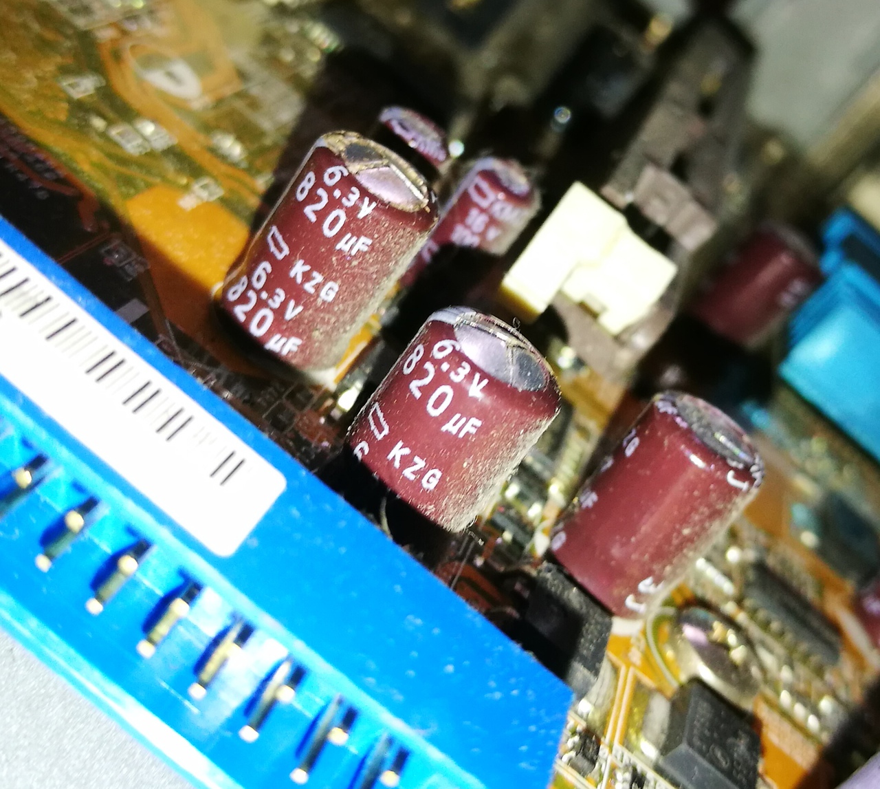

(#) CsemanAttila hozzászólása Máj 16, 2017 /
Urak. Simán cserèlhetőket? Milyen hibat okozhatnak? Köszönöm
(#) KTobi válasza CsemanAttila hozzászólására (») Máj 16, 2017 /
Kiszámíthatatlan hibát okoznak (egyáltalán nem működik, néha működik, néha nem működik, néha rosszul működik, bármi). Cserélhető, szinte bármi jobb mint ez. Próbálj minél jobb minőségűt szerezni helyette.
„Simán cserèlhetőket?”
Persze, ha dolgoztál már 4+ rétegű NYÁKkal. Ha nem akkor egy hulladékon gyakorolj. Megfelelő páka, megfelelő ón, ónszippantó, rézharisnya, folyatószer, stb. és gond nélkül megoldható.
(#) nedudgi válasza CsemanAttila hozzászólására (») Máj 16, 2017 /
Feltétlenül cseréld ki a púpos kondenzátorokat. Vigyázz, a többrétegű nyákot ne feszegesd, mert megsértődhet.
Az okozott hibák felsorolásától, kérlek, tekints el. Röviden bizonytalanságnak foglalnám össze, de többre nem vállalkozom.
