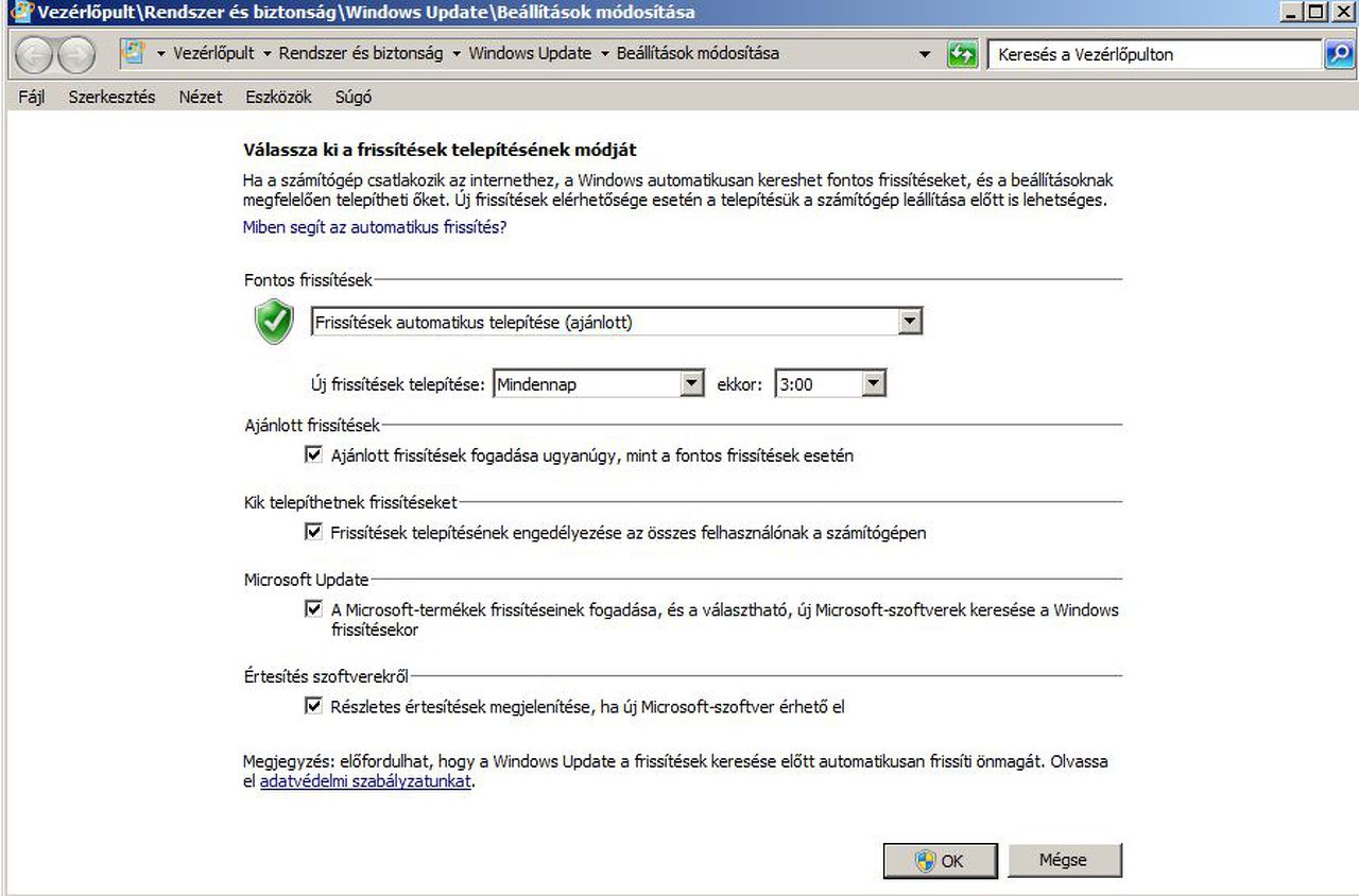

(#) Pacso hozzászólása Máj 2, 2017 /
Sziasztok! Adott egy Fujitsu siemens asztali gép, dual proci, win.7 telepítés után néha magától elindul ! Mi lehet a hiba illetve hogyan lehet elhárítani ??

(#) nedudgi válasza Pacso hozzászólására (») Máj 2, 2017 /
Ha jól értelmezem(?) a kérdésedet, akkor be van állítva a BIOS-ban, hogy automatikusan induljon a gép a tápfesz megjelenésekor. Ehhez már csak egy kontakthibás hálózati táplálás kell.
Az is lehet, hogy azt szeretted volna írni, hogy újraindul a bekapcsolt gép, azt meg bármi okozhatja: rosszindulatú program, elégtelen hűtés, szoftverfrissítés.

(#) Pacso válasza nedudgi hozzászólására (») Máj 3, 2017 /
Szia! Lehet hogy értelmetlen a kérdésem. De az a gond,hogy este kikapcsolom a gépet és éjjel gondol egyet és bekapcsol !
(#) vargaf válasza Pacso hozzászólására (») Máj 3, 2017 /
Ha Win7-et használsz nézd meg az ütemezett feladatokat és a frissítési beállításokat. A frissítés alap beállításban 3:00-kor indítja a gépet és telepíti a frissítéseket.
A hozzászólás módosítva: Máj 3, 2017
(#) BEMcorp válasza vargaf hozzászólására (») Máj 3, 2017 /
No, ilyet se láttam még. Mármint hogy bármelyik windows verzió bekapcsolná a gépet, normál 'off' állapotból.
A biosban -néhány alaplapnál- lehetséges ilyen opció, de a windows nem tud ilyet szerintem.
Pacso:
Esetleg nem rádiós billentyűzeted/egered van? Nekem az csinált ilyesmiket egy időben. A másik amit el tudok képzelni, egy haldokló tápegység és/vagy alaplap esete.

(#) bbb válasza BEMcorp hozzászólására (») Máj 4, 2017 /
A Windowsban próbálj meg egy ütemezett feladatot létrehozni. Ott találsz majd olyan pipát, hogy a windows felébresztheti a számítógépet a feladat futtatásához. Na ez a pipa pont ezt csinálja, azaz ha a géped elment csicsikálni, akkor fel fogja ébreszteni.

(#) KTobi válasza vargaf hozzászólására (») Máj 4, 2017 /
Ahogy egy kikapcsolt mobil is bekapcsol az ébresztőórára, ugyan ezt meg lehet csinálni számítógéppel is. Volt aki még XPn állított be ébresztőórát. Valószínű, hogy beütemezi a feladatot a BIOS óra részének, és az indítja a gépet, nem a futó windows (mivel az nincs). De ha ezt nem tudná megtenni akkor a restart sem létezne windowsból. Nem csak hibernált vagy alvó állapot, teljesen kikapcsolt állapotból is tud indulni.
