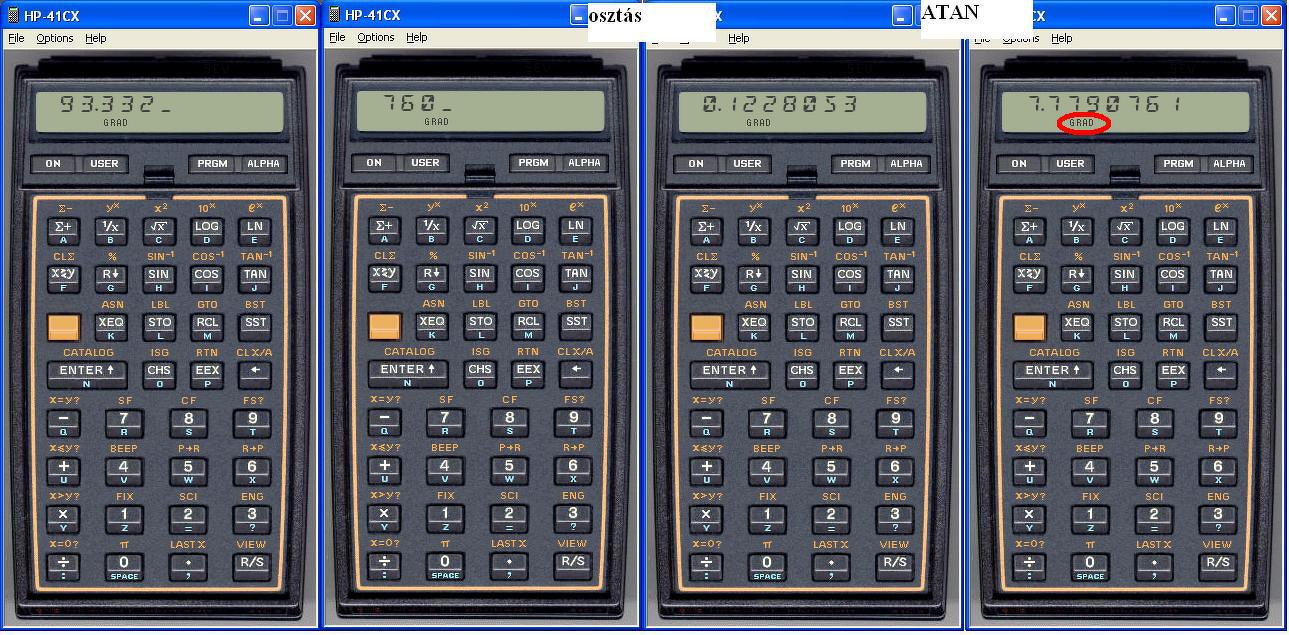

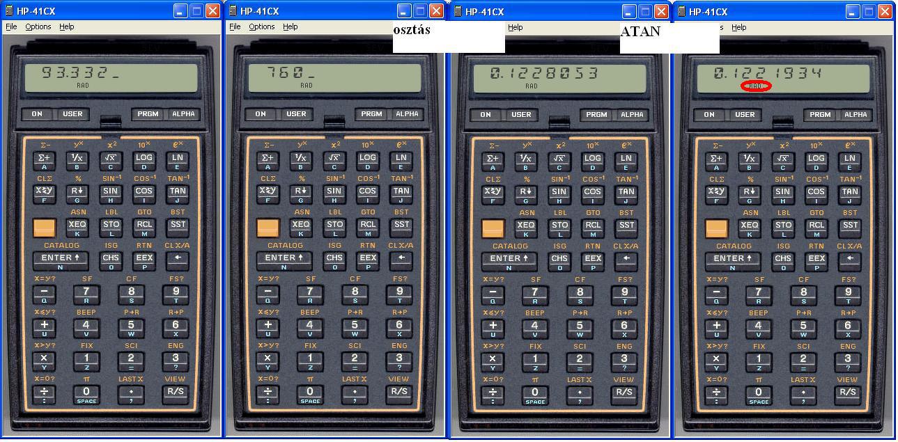

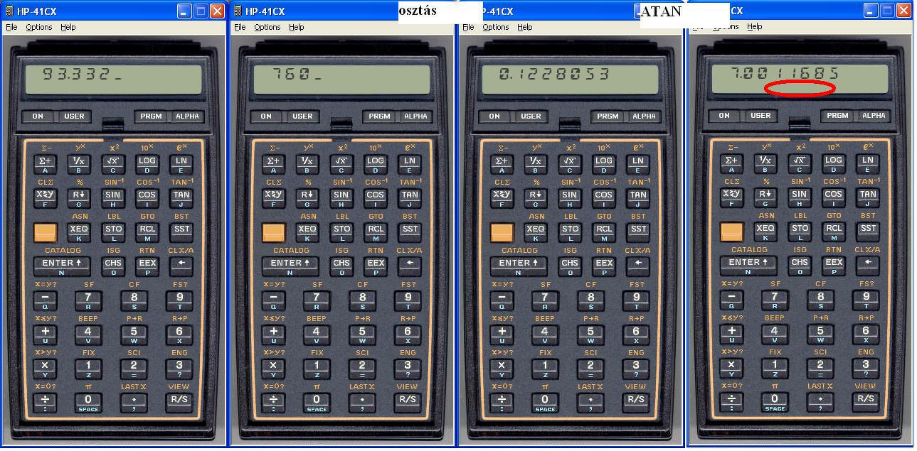

(#) Hp41C válasza Hp41C hozzászólására (») Feb 1, 2019 /
Úgy látom, olvasom, hogy nagy a homály a szögek mértékegységének kérdésében.
A Nemzetközi Mértékegységrendszer [SI] szerint a szögek mértékegysége radián.
Nem keverendő az ívek hosszának mértékegységével, ami a hosszúság mértékegysége, azaz a méter [m].
(#) nagym6 válasza Hp41C hozzászólására (») Feb 1, 2019 / 1
A gyakorlati életben szinte minden fokban van megadva asztalosipar, gépészet, építészet stb. Valamikor tanultuk a radiánt, de azóta sem találkoztam vele.
(#) Hp41C válasza nagym6 hozzászólására (») Feb 1, 2019 / 1
A SI megengedi a tömeg tonnában, a hőmérséklet Celsius fokban, a szögek fok -ban, a sebesség km/h -ben történő mérését. A gond akkor jelenik meg, ha számolni kell az adatokkal.
Vegyük a rezgő mozgás pillanatnyi helyzetét leíró X = A * sin (omega * t) egyenletet. Számítsuk ki a pillanatnyi sebességet V = A* omega * cos (omega * t) valamint a pillanatnyi gyorsulást A = - A * omega 2 * sin (omega * t).
Az omega -t radián / s mértékegységben kell behelyettesíteni.
Más:
Frekvencia: Thomson képlet : f = 1/ (2 * PI * gyök(L * C)) [1/s] azaz [Hz]
Körfrekvencia: omega = 1/ ( gyök(L * C)) [rad/s]
Fok frekvencia nincs.
Geometria: Egy ív hossza R * PI, a teljes kör kerülete 2 * R * PI, a teljes körhöz tartozó szög pedig 2* PI [radián]
Egy elektronikai fórumon ezekkel napi szinten találkozni kell, sőt számolni kell ilyen képletekkel.
Befejezem, aki kételkedik, azoknak ajánlom a középfokú matematikai, trigonometriai és fizika valamint villamosságtan könyveket.

(#) Hp41C válasza Alkotó hozzászólására (») Feb 1, 2019 /
„Kifejtenéd nekem ezt a részletet: "...Egy ív hossza R * PI, ..."?”
Elismerem a hibámat, elírtam. Egy ív hossza R * FI. Én elismerem...
„Látom néha így leírva a kör kerületét mint te is teszed: "...a teljes kör kerülete 2 * R * PI,...". A képelt jó, és igaz, de a kör kerület valójában: d * Pí. A Pí alapdefiníciója éppen a kör kerületének és átmérőjének arányát említi. Ennek már csak kombinált változata ha a d-t a sugárral fejezed ki.”
Látom teljesen hiába beszélek, a lényeget nem látod.
A rezgő mozgás egyenletei fokokkal:
x = A * sinfokkal (foksebesség * t) [a foksebességet fok/s -ban kell beírni],
v = A* foksebesség/180*PI * cosfokkan (foksebesség * t) [a foksebességet fok/s -ban kell beírni]
a = - A * (foksebesség/180*PI)2 * sinfokkal (foksebesség * t).
Ugye milyen furcsa lett. Az átskálázás hatása a deriváláskor / integráláskor egyből előjön. (Bár ez már magas matematika.)
A kör kerülete egy kiragadott példa az általános ívhossz számítási módszerből. Egy 79.5 fokos 100 cm sugarú körív hossza... Itt már nincs átmérő.
Most olyanon megy a filiozofálás, hogy 100 Celsius fokon levő gáz energiájának kiszámolásánál a Celsius fokot vagy a Kelvin fokot (373,15 K) kell-e használni. Igen a Kelvin fokot, hiába mérem a lázamat Celsius fokban.
Vége.
