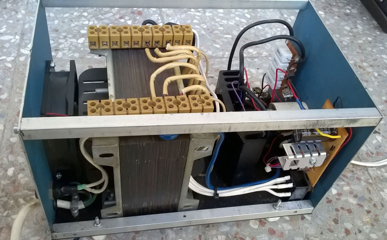

(#) mohinger hozzászólása Máj 22, 2017 / 27
18 éve építettem egy akkutöltőt, a klasszikus, fázishasítós, tirisztorosat (régi, talán 88-89 RT ÉK). Pár hete átalakítottam szulfátoldó töltőre. Egy kidobott, 5V kapocsfeszültségű 55Ah-s akksit kezeltem vele 19 órán át, másfél hete az van a kocsimban, hibátlanul üzemel.
(#) BarnaPili válasza mohinger hozzászólására (») Máj 22, 2017 /
Szép munka.(És magyar a feliratozás)
(#) kalmi.kalmi válasza mohinger hozzászólására (») Máj 22, 2017 /
Kaptál egy like-ot !
(#) szikorapéter válasza mohinger hozzászólására (») Máj 22, 2017 /
Tőlem is ment a mancs! Időtálló konstrukciónak tűnik,masszív,és magyar,több nem is kell.
(#) mohinger válasza szikorapéter hozzászólására (») Máj 23, 2017 / 1
Köszönöm szépen a dicséreteket.
Annak idején az volt a célkitűzés, hogy lehetőleg minden darabját én készítsem. A trafót is én tekertem (ezt az egy trafót tekertem összesen életemben), a műszerdobozhoz is minden építőelemét én vettem, egyedül a tetőlemez hajlításában kértem segítséget. A leggyengébb pontnak a banánaljzatok bizonyultak: a nyúzópróbán, amikor órákig 10A-rel terheltem, megolvadtak, így fixre beforrasztásra kerültek a vezetékek. A tetején a fogantyú a Vasedényből származik, valamilyen bútorfogantyú. Az eredeti vezérlőpanel helyére pont befért az egyszerű alap szulfátoldó panel, a tirisztor helyére pedig a FET került a hűtőbordára, a greatz mellé. Az időtállóságban nagy segítség volt, hogy soha nem adtam kölcsön senkinek, így nem tették tönkre

(#) hg6dab válasza mohinger hozzászólására (») Máj 24, 2017 /
Külön tetszik, a behalt banán aljzatok újrahasznosítása. Ez már megéri a like-ot.
