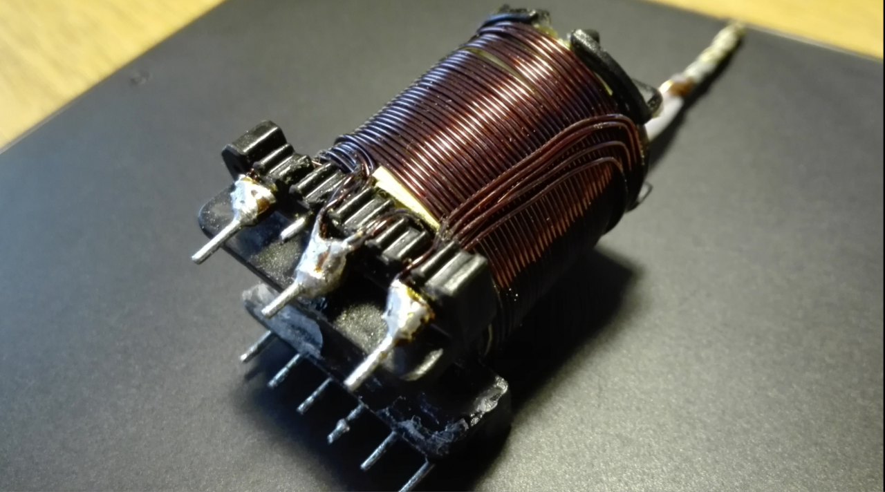

(#) Pioneer94 válasza Ge Lee hozzászólására (») Máj 21, 2017 /
Áttekercseltem a trafót, 2 db párhuzamos 0.75mm (nem négyzet mm) átmérőjű huzalból, középponti csapolással, teljesen egyformára tekerve. Igaz, elegendő huzal és vasmag keresztmetszet kiszámítása híján csak 6-6 menet jött ki. Így meg vannak a kellő feszültségek, de üresjáratban, csak 1 ventilátorral terhelve kicsit mintha langyosodott volna a vas. Az áramfelvétel 15V-on 500mA körül volt így. Kipróbáltam 1 ócska vinyóval, de nem tudta felpörgetni, kicsit gyenge, de szerintem azért mert az IC direktbe hajtja a FET-ket. Majd megcsinálom a tranzisztoros meghajtást neki, a trafót meg majd kiszámolom pontosan.

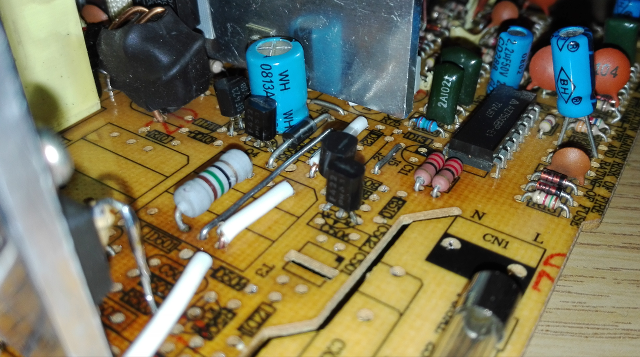

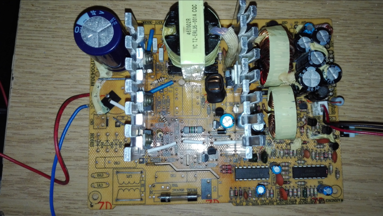

(#) Pioneer94 válasza Pioneer94 hozzászólására (») Máj 23, 2017 /
Elkészült a "remekmű", de még csak tesztelgetem. A NYÁK-ot ne nézzétek, bontott lomból nem lehet szebbet kihozni, de gyakorlásra megteszi. Viszont van még mit javítani rajta. Az egyik probléma az az, hogy ami a trafó lábain van a FET-eknél soros R-C tag (100nF+56ohm), ott eléggé melegszik az ellenállás, ill. üresen, csak a venti meg a 2 ellenállás terhelésénél kicsit melegszik a vasmag. 15V-ról 680mA-t vesz fel így. Lehetséges, hogy kevés neki a 6+6 menet?
A másik kérdésem meg az lenne, hogy hogyan lehet kiszámolni egy ilyen vasmag keresztmetszetét pontosan?
ER vasmag, vagyis a közepe kör keresztmetszetű.

(#) Pioneer94 válasza Pioneer94 hozzászólására (») Máj 25, 2017 /
Megmértem most már pontosan a vasmagot. 11.2 mm az átmérője, és 0.98 mm2 vaskeresztmetszet jött ki.
Ezt az oldalt használtam a menetszám kiszámítására és így 6+6 menetet tekertem fel primernek, 2db 1mm átmérőjű huzalból. Ezután kipróbáltam a tápot üresen, csak az ellenállások és a venti terhelte. Így volt az áram 860mA. Kiszedtem a FET-ektől a 100nF+56ohm R-C-t és lement az áram 450mA-re. Ez eddig nagyon is jó. Mondom akkor terheljük. Rátettem a 12V-os ágra egy 12V 10W-os izzót és átment a táp zárlatba. 5V-os ágon ugyanezzel az izzóval szintúgy. 3A-es trafós tápról próbálom, így nem füstölt el az egész cucc. Ha vissza rakom az R-C-t, akkor is ugyanez a helyzet.
Kevés lehet a primeren a menetszám, vagy így túl nagy a keresztmetszet, hogy 2db 1mm-es huzalt fogtam össze?

(#) granpa válasza Pioneer94 hozzászólására (») Máj 25, 2017 /
Ha a 2×1 befért, akkor a 8×0.5 is el fog férni. Lehet 7×, vagy 6× is (ha nagyon muszáj). Elbírja a 10 A-t. A sekély behatolási mélység (vastag huzal) okozhat kellemetlenséget. Az áttételt meghatároztad a (számoló) táblázat alapján, itt 1-2 menet is sokat számít.
(#) Pioneer94 válasza granpa hozzászólására (») Máj 25, 2017 /
0.6mm-es huzalom van. A táblázat meg 12V cs-cs feszültséghez 5.1 menetet írt. A csévére ebből a huzalból kb. 4-5 szál férne rá.
Megpróbálom utolsó próbálkozásnak így.
Egyébként gyárilag úgy volt tekercselve a trafó, hogy a csévetest széleitől 4-5 mm ki volt hagyva a tekercselésből. Most a szekunderek is így vannak tekerve. Van ennek valami jelentősége?
Mert a vason légrés nem volt. Én meg máshogy nem tudom feltekerni, csak a szélétől széléig.
(#) Kovidivi válasza Pioneer94 hozzászólására (») Máj 25, 2017 /
Kúszóút, ne üssön át a primer a szekunderre a vasmagon/ferriten keresztül...

(#) Pioneer94 válasza granpa hozzászólására (») Máj 27, 2017 /
Megtekercseltem a trafót 8-8 menettel, 5db párhuzamos 0.6mm átmérőjű huzallal. Ennyi fért el rajta. Ha jól számoltam, akkor az össz huzalkeresztmetszet így kb. ~1.5 mm2, aminek a 10A-t bírnia kéne. Így már megy rendesen a táp, ellenállásokkal és a ventivel 15V-on 430mA-el. Igaz, a soros R-C-t kikötöttem. Terhelést is bírja, de csak 2db vinyóval meg 1 CD meghajtóval próbáltam. De annyi problémám lenne még vele, hogy a kellő feszültségek csak 15V betápnál vannak meg. Ezalatt esnek lefelé, és nem csak a 12V, hanem a többi is. Ez a FET-ek miatt lehet, vagy az IC-nek kell min. ennyi tápfesz? FET-eknek most IRF640-et használok, mert csak ez volt, az IC meg AZ7500B, elv. ugyanaz mint a TL494. Az adatlapján tipikus tápfesznek 15V-ot ír. Még annyit megpróbálok, hogy a meghajtó tranyók és a gate-ek közti 10 ohmos ellenállásokat kicserélem 4.7 ohmra. Esetleg a meghajtó tranyókat cseréljem ki a BF422+BF423 helyett BC548+BC558 párosra?
