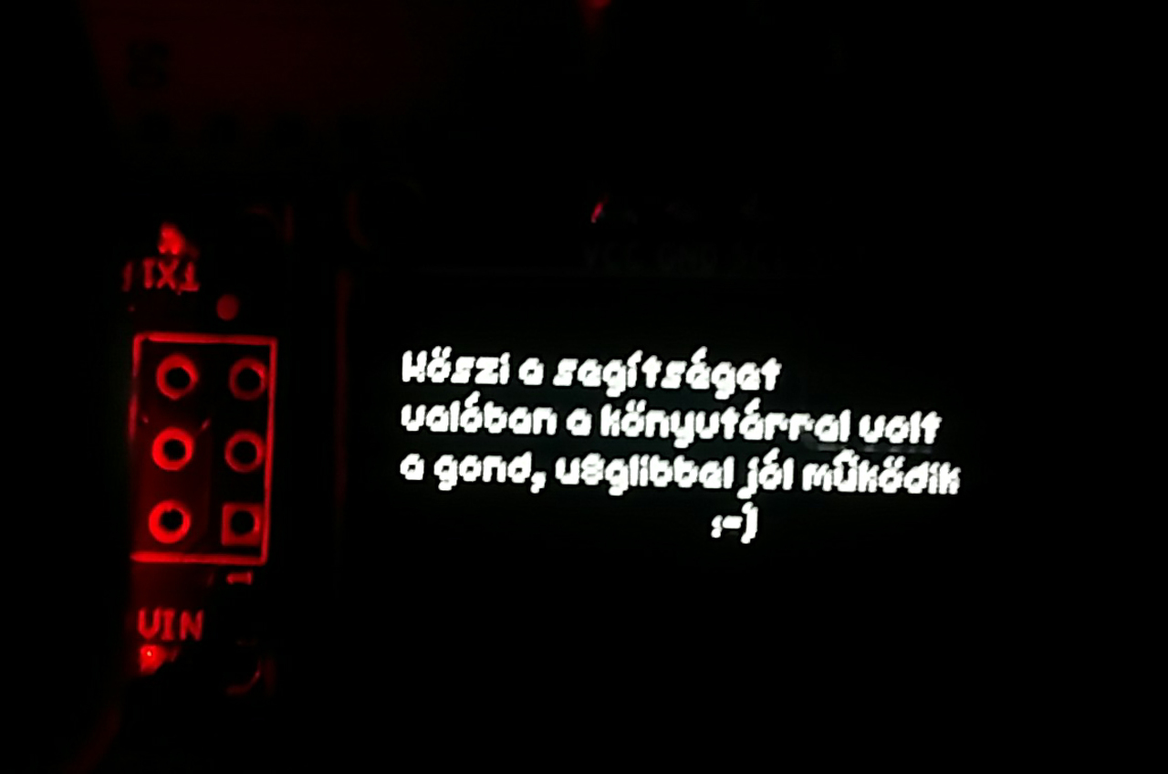

(#) Electricboy válasza sirály12 hozzászólására (») Máj 23, 2017 /
Köszi mindenkinek.
