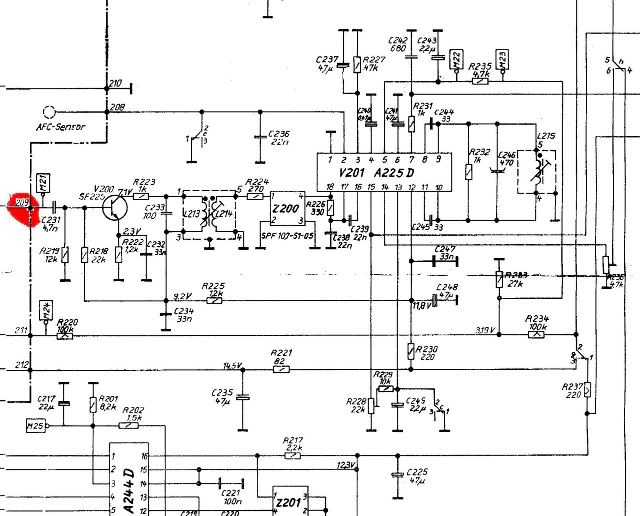

(#) fecameca válasza teglascs hozzászólására (») Máj 25, 2017 / 2
Felteszem ide a tuner és a KF erősírő rajzát. A KF bemenetet és az oszci tranzisztort pirossal megjelöltem rajtuk. A KF mire reagál, azt az A 225D IC 18 lába és az előtte levő tranzisztor M21 jelölésű mérőpont között próbálgathatod. A tranzisztorok hibáját a rajtuk levő egyenfeszültség méréssel is meg lehet állapítani. Esetleg egy másik, működő zsebrádióból is át lehetne lógatni a KF jelet bár mondom ha a bemenetekhez hozzáérsz, a zaj megváltozása már a működés jele lehet. Az oszci működéséről szkóp vagy frekvenciamérő nélkül minimum azt kellene megtudni csak, hogy megy-e? Aztán hogy milyen frekvencián, azt meg lehetne tippelni, ha venne valamit. Az a kis tekercs az L903 a rajzon, egyelőre nem kell vele foglalkozni.
Még azt vettem észre a tuner rajzon a zárójelben levő kondenzátor értékek helyett kell a zárójel nélkülieket betenni.(C102, C110, C122)

(#) fecameca válasza teglascs hozzászólására (») Máj 26, 2017 / 1
Nekem az gyárinak tűnik. Épp kék zománcuk volt kéznél, avval próbálták rögzíteni a dolgokat benne. Határold be, mije nem megy. Vagy egy antenna (drót) amivel lépkedsz a KF IC bemenetétől (18. láb) az antenna bemenet felé fokozatonként egyesével, vagy egy rádióból lógatod át a KF jelet, ha van olyan zsebrádiód, amit nem nehéz szétkapni, és nem sajnálsz e célra. Ha megvan, mi nem működik, akkor mindenképpen feszültségeket kell méregetni a tranzisztorokon, mondjuk a zárlatosat én hidegen is megtalálom ellenállásmérővel (félvezető vizsgálóval). Esetleg szakadás is lehet valahol, vagy egy zárlatos kondenzátor.Az előbbi a panel és a huzalozás alapos átnézésével, utóbbi már inkább csak méréssel deríthető ki. Feszültségértékek ott vannak a rajzon. A tranzisztorok E-B lába közt 0,5-0,75 Voltot, E-C lába közt legalább 1,5 Volt illetve tápfesz közeli értékig mérsz, akkor nem hibásak. Az IC-t meg kellene kínálni egy kis KF jellel, ha az jónak tűnik, akkor csak a tunerben kell tovább keresgélni. Így távolról tényleg nem lehet a tutit megmondani. Sok mindennel találkoztam már pl: nyomtatott áramköri fólia hiba, hidegforrasztás, szakadt ellenállás (mostanra korrodált el a kivezetés, ami gyárilag se lehetett jó) zárlatos kerámia kondi nem beszélve az ilyen idős készülékekben gyakori tranzisztor hiba ( akkor még elég gyerekcipőben volt a tranzisztorgyártás). Ezeken kívül, ha valaki látványosan belepiszkált, az is lehet hibaok, nincs -e valami vezeték leszakítva?
