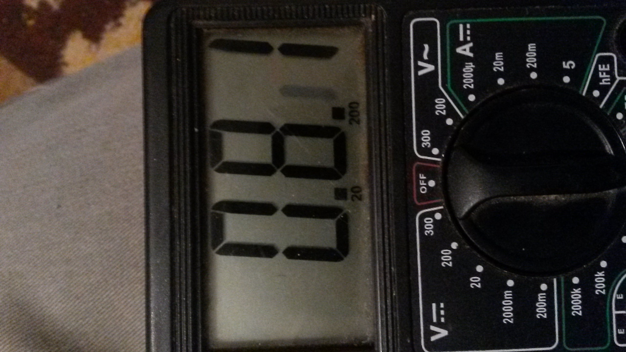

(#) jani1987 hozzászólása Máj 27, 2017 /
Na ilyenkor mi van?
(#) pucuka válasza jani1987 hozzászólására (») Máj 27, 2017 /
Elemet kéne cserélni.

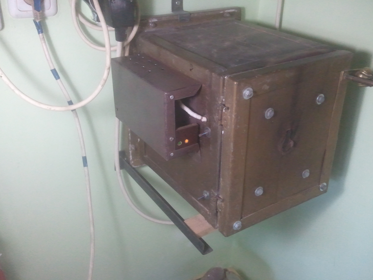

(#) cunky hozzászólása Máj 28, 2017 /
Helló Kedves segitőtársak.
Nem vesztem el csak dolgoztam a témán.
Kimondottan házilag saját készletböl sikerült megoldani az ellenállás fojtonosságát kijelzőt megszerkeszteni. Kettő darab 8 cm hosszuságu ellenállással ,3v LED -el.
További szép napot ,SIKERES hobbizást. V.K.

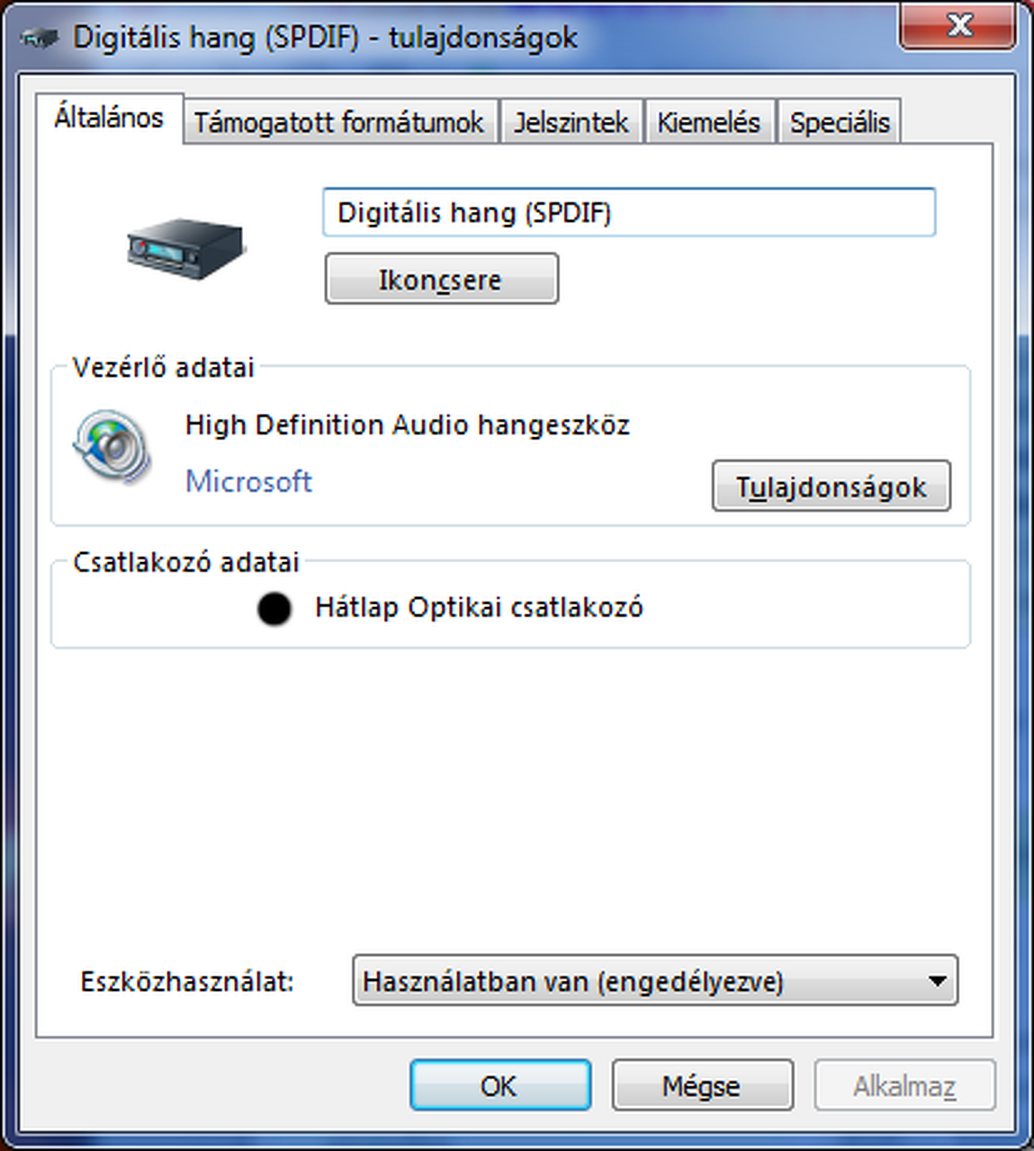

(#) denagy válasza RoliNyh hozzászólására (») Máj 28, 2017 /
köszönöm a segítséget! Olyan létezhet hogy az erősítője 5.1 alakítja a jelet? Mert korábban a a Tv-re voltés dvd lejátszóra volt kötve és tudtommal 5.1-ben szólalt meg.javascript:void(0);

(#) RoliNyh válasza denagy hozzászólására (») Máj 28, 2017 /
Mint említettem, hangkártya függő, hogy mit ad ki az optikai kimenetre.
De manapság már szinte mind 5.1 -es.
A tulajdonságoknál meg tudod nézni a hangkártyád mit támogat.
Ha a Támogatott formátumok -nál ott van az általad használni kívánt formátum, csak ki kell pipálni, a többi az erősítő dolga.
