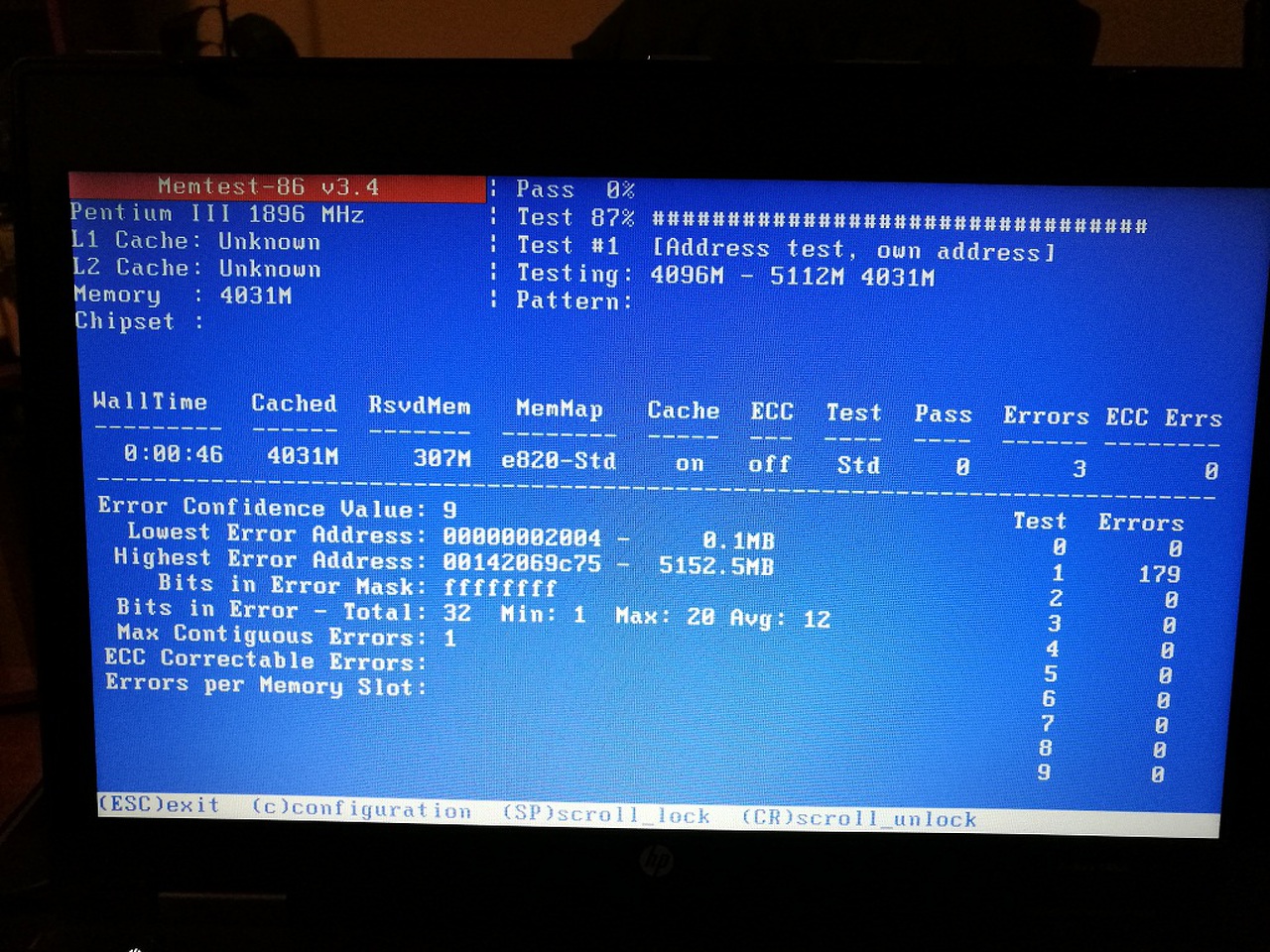

(#) vladcepes hozzászólása Máj 22, 2017 /
Gondolom ez így már tiszta sor. épp hogy elindítottam már fel is dobta a 3 hibát.

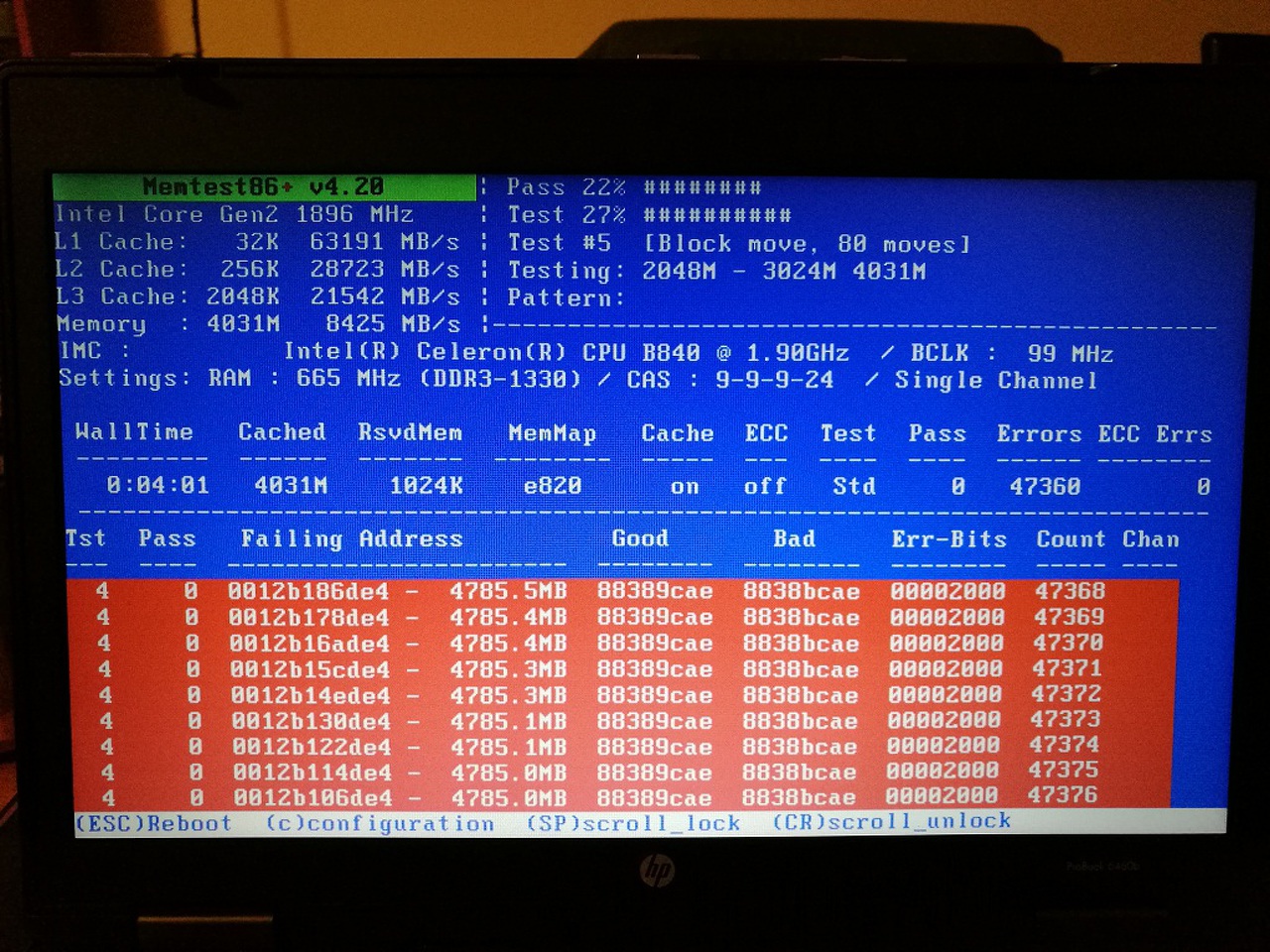

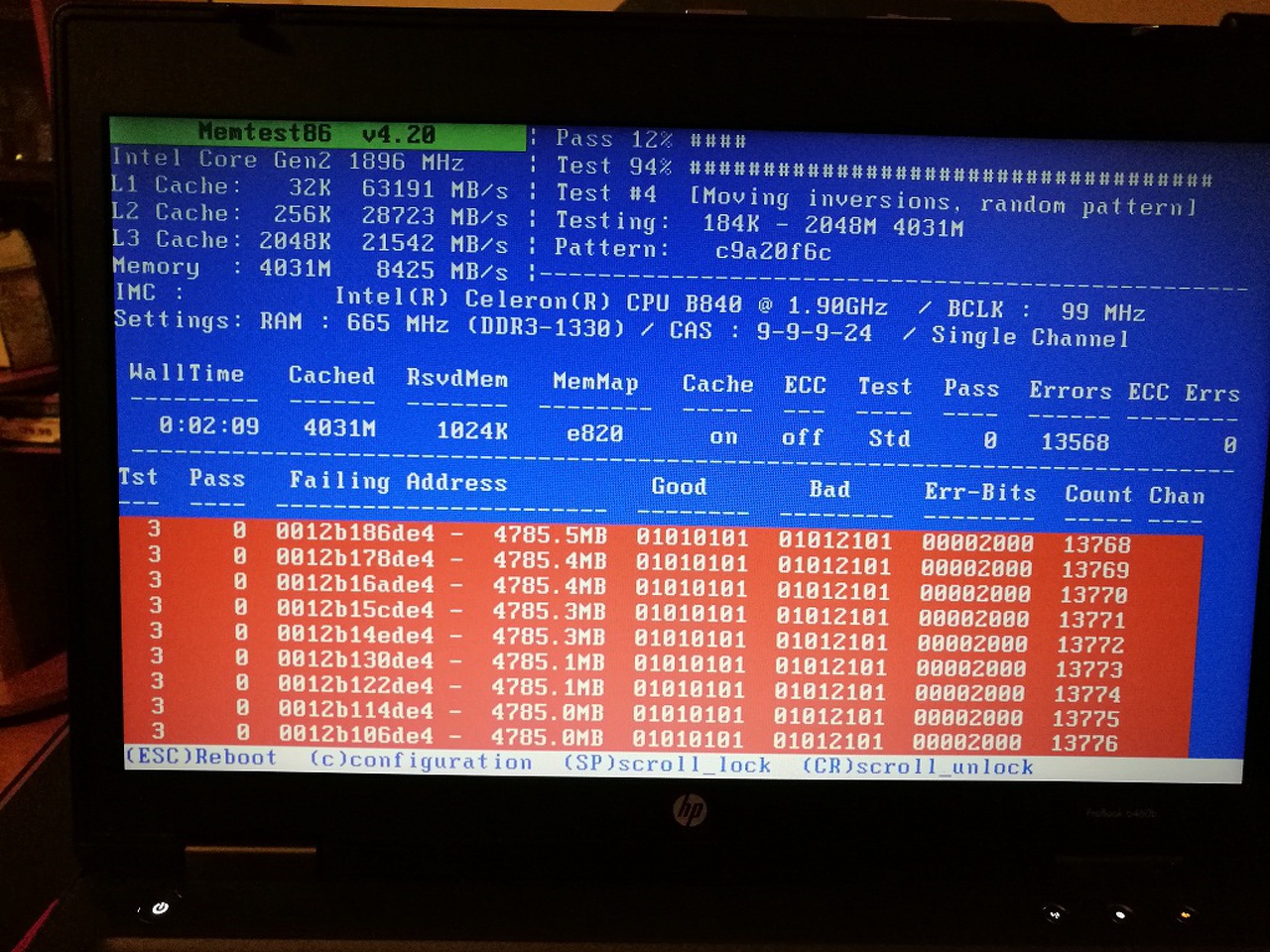

(#) vladcepes válasza vladcepes hozzászólására (») Máj 23, 2017 /
Kipróbáltam a Memtest v4.20-al ez jött ki. Gondolom ez a kártya úgy kuka ahogy van.
(#) bbb válasza vladcepes hozzászólására (») Máj 23, 2017 /
Vedd ki belőle a memóriát, aztán egy radírozás és vissza. Ha szerencséd van, akkor ennyitől helyreugrik.

(#) vladcepes válasza bbb hozzászólására (») Máj 23, 2017 /
Előtte megtörölgettem(igaz nem radírral )
Hagytam kb 10 percet a Memtest-et fölment valami 74000 hibára,aztán nyomtam egy ESC-t majd ki a lemez, gép újraindul mondom elindítom még egyszer. Hagytam negyed órát semmi hiba, azt hittem felmászok a falra éjjel 1 kor Be a Win lemez és fölment szó nélkül aztán még a többi driver ami kimaradt,meg stb. Ment-megy a gép mint állat. Na erre varhatok gombot
(#) tbarath válasza vladcepes hozzászólására (») Máj 23, 2017 /
A legrosszabb ha nem reprodukálható a hiba. Mert akkor vagy stabil lesz a gép, és akkor öröm-bódottá, vagy néha-néha lefagy, hülyeséget csinál, bármi. És a legrosszabb hogy csak próbálgatós cserével dolgozhatsz, mert nem tudod hogy mit kell cserélni. Jártam már úgy, hogy egy gépben a ház kivételével mindent cseréltem egyenként - apránként, és azóta se tudom hogy mi volt a hiba.
A memtest amúgy ne 10-15 percet fusson, hanem inkább órákat vagy napokat, különösen ha gyanítható a memóriahiba.
(#) vladcepes válasza tbarath hozzászólására (») Máj 23, 2017 /
Értem. Köszi! Ja hagytam volna csak már éjjel fél 3 kor alig vártam hogy befejezzem hogy ma reggel átadhassam ,majd ha xarakodik akkor sokáig fogom futtatni a memtes-tet. -stb.

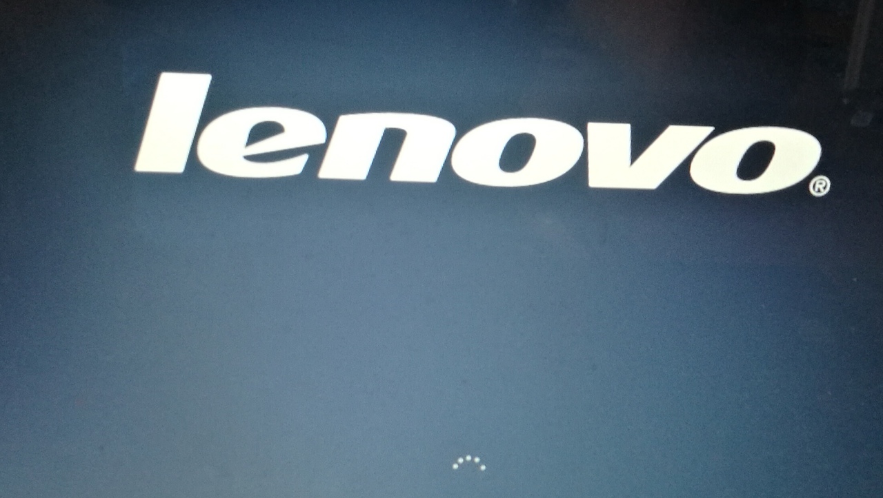

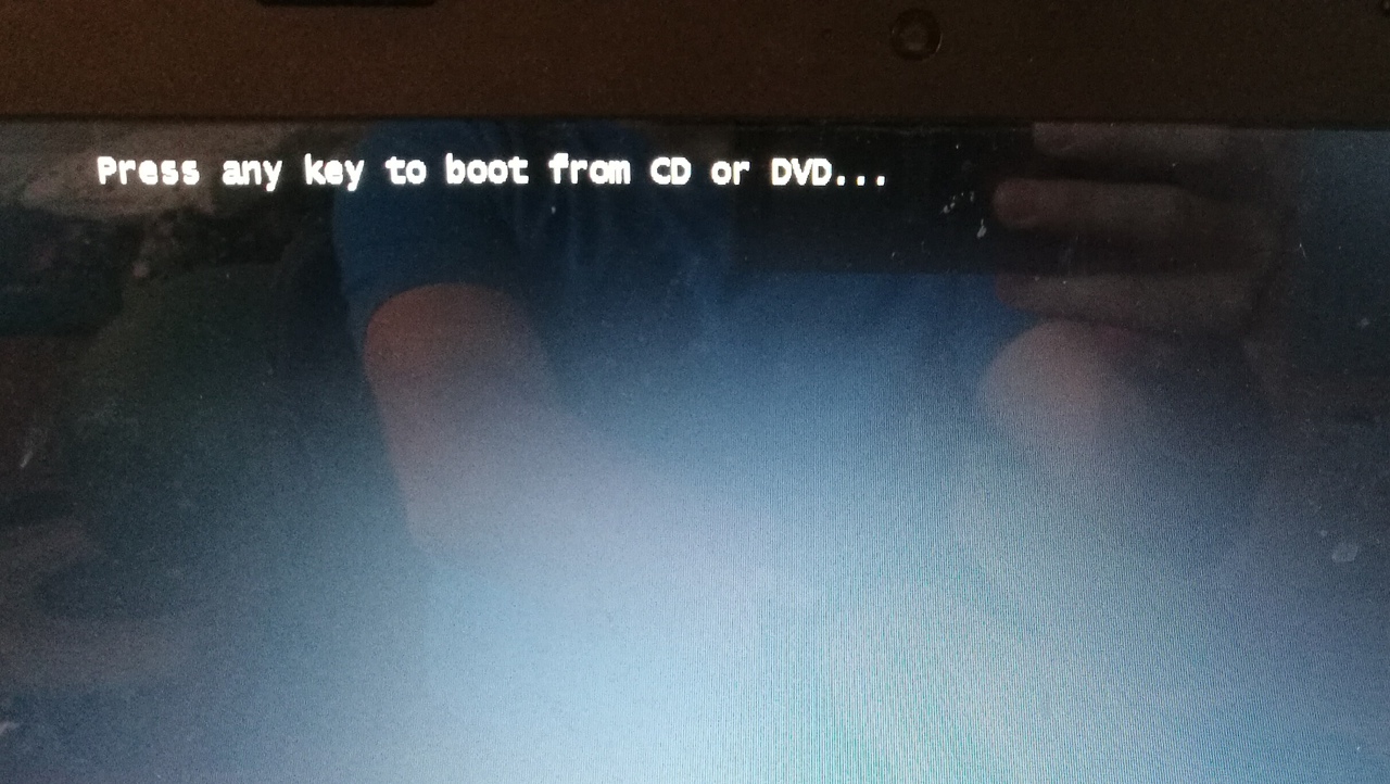

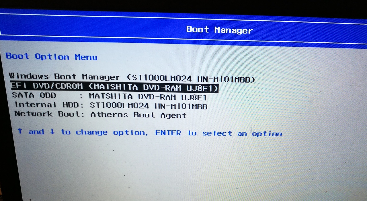

(#) vladcepes hozzászólása Jún 2, 2017 /
Sziasztok! Szeretném telepiteni a Windowst ,ahogy szoktam de valami nem kóser. Valakinek valami ötlete?,Válaszokat megköszönném.
Lenovo G 500 idáig jutottam ahogy a képek mutatják. Elkezd pörögni az a karika,de még egy fél óra mulva is azt csinálja. Probáltam Windows 8 32-64 is. Aztán ugyanezt pendrivrol is. Kiszedtem a memoriát is,merevlemezt is . Valami ötlet?
