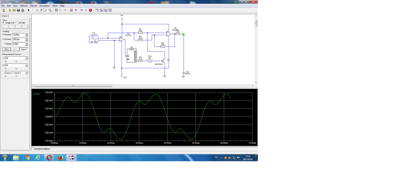

Nemsokára felteszek egy szimulációt.

Eddig rendben van. De mutatom a másik elvet, ahol nem száraz négyszög a kimeneti jel. A hang dinamikája olyan, mint a bemeneti jelnek. Itt csak az a lényeg, hogy a kapcsolójel legyen lehetőleg tiszta. Szerintem sokkal zeneibb. Talán nem lenne hülyeség megtervezni egy teljes áramkört.
Itt van a szimuláció. Ha CM2000-red, elküldöm a fáljt is.
Nem mértem és nem vagyok az ilyen szimuláciok embere, de szerintem a berakott kapcsolásbol is ilyen jelalakot kapsz. A négszögjel ott is jol meg van szürve és elég raffináltan van a kimeneti jelhez keverve. Probáld meg azt a jelet szimulálni, az inkább érdekelne, mint ilyen elméleti eszmefuttatások.

Ez nem kísérlet, ez az Ashdown Mag300 alapja. Sajnos nem én találtam ki, de állítom hogy analóg áramkörökkel ez a legjobb.
Volt nálam az Ibanez octave down, meg a Mag300 is. Utóbbi jobban tetszett. Azért említettem a szimulátort, mert ott látszik, hogy a bemeneti felharmonikusok is megjelennek a kimeneten. Az az RC tag csak szépítésnek van. Az nélkül is megy az áramkör. Megpróbálom berajzolni a te általad linkelt kapcsolást is a CM2000-be.
Nyilván, higy a bemeneti felharmonikusoknak meg kell jelenni, söt nagyon sok, hiszen mielött még bármit is csinál a jellel azt tulmodulálja (fuzz) ami extra felharmonikusokat termel. Kimeneten - de nem az oszton! Az osztora csak az alaphangok kerülnek, egy bizonyos tartományig. Az oszto kimenete megint tele van harmonikusokkal (négyszögjel) és ezt keverik egy szürön meg kompanderen át a torzitott kimeneti jelhez. Igy egészen biztos, hogy nem kapsz olyan szép legömbölyitett jelalakot.

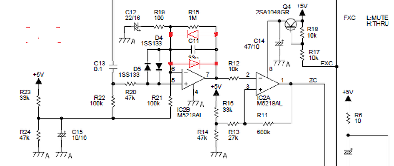

Cimborám hozott hozzám egy TU-2 hangolópedált. Érintetlen gyári, de lassan reagál. 5-6 másodpercig nem reagál. Visszavitte, de csere után a másiknak is sok idő kellett, amíg érzékelte a gitár jelét. Tehát gyári hibás. Részleteket mellőzve a mellékelt kapcsolási részletet megnézve látszik, hogy egy kettős opa van túlvezérelve, és ennek a kimeneti szaturált jelét figyeli a digitális rész. Ennek a kettős opának bypass módban lekapcsolja a tápját, hogy a zizi ne jelenjen meg a kimeneten. A tápot megkapva viszont nehezen áll be a DC munkapont, mert 1 Mohmon keresztül kell feltöltődnie egy 22 µF-os kondinak. Egy antiparalel diódapárnak segítségével ez az idő töredékére csökken, így szinte azonnal üzemkész a hangoló. Ha segít valakinek ez a mod, akkor egészségetekre.
A szimulációval nem mentem semmire, mert az időbeli amplitúdó szinkron lenne a lényeg, és pont ezt nem tudom egyben megcsinálni. De igazad van abban hogy csak bohóckodásra jó. Gyakorlati haszna nem sok van.

Ha Bővebben: Ő forditott tápot kap, számítani kell a teljes tönkremenetelre, vagy menthető az összes j201 cseréje nélkül? Hoznak hozzám egy ilyet elvile annyi a baja, hogy rossz adaptert kapott, és most nem szól (9volt fforditott polaritással.)
Elvileg a harmadik és a negyedik jfet kerülhet abba a helyzetbe, hogy fordított táp esetén viszonylag nagy áram folyik rajtuk, de még ez is határérték alatt van. Esetleg a tápszűrő 100µF-os elkó lehet zárlatos. Az összes többi alkatrészt nem érinti a tápfordítás.
Normális polaritással egy 100 ohmos ellenálláson keresztül tápot kell tenni rá, majd ha a 100 ohmon 1V alatt esik a feszültség, akkor az összes fet mindhárom lábán megmérni a feszültséget. Ebből megállapítható, hogy a feteknél beálltak-e a DC munkapontok. Jó lenne tudni, hogy korábban működött-e az áramkör, mert a jfetek szórása miatt megeshet, hogy a hibátlanul megépített kapcsolás meg se mukkan.

Egyelőre annyi bizonyos, hogy működött eddig a kapcsolás, használatban volt, elvileg válogatottak a FET-ek. Egyelőre annyit tapasztaltam, hogy tényleg nem szól a cucc, szinusz jelet adtam a bemenetére, de már az első FET összes lába DC feszültségre va emelkedve. De kb 5percem volt rá eddig, úgyhogy majd remélhetőleg holnap vagy holnapután megvizsgálom milehet. Köszi a tippet is, kötök elé 100 Ohm-ost aztán meglátjuk, elvileg pár napja még hibátlanul ment, szóval remélhetőleg életre birom kelteni ismét.
Előfordulhatott, hogy az első fet meghibásodott. Végül is az érintkezik a bemeneten keresztül a külvilággal. Ha bebizonyosodik hogy ő a beteg, akkor ne az helyett szerezz be másikat, hanem a negyedik fetet használd előre. Az ugyanis valószínűen nem nagyon tér el az eredetitől.
Azért gondoltam a negyedik fetre, mert annak a szerepe már nem az erősítés, hanem csak az impedancia illesztés. Oda pedig akár BF245A is mehet, ha éppen nincs más. Sőt, még azt is megkockáztatom, hogy egyszerű bipoláris tranzisztor is használható a negyedik fet helyett amíg nem veszel bele odavaló alkatrészt. Ez a negyedik (használjuk inkább a T4-et) legérzéketlenebb a -UGS-értékére. A többi pozícióban lévő fet cseréje nagy valószínűséggel erősen kihatna a hangra. Ha a bemeneten lévő 68 kohm megszakadt, az is produkálhatja hogy a T1 minden lába ugyanazon a feszültségen van. Ez lenne a legjobb, de nem én döntöm el, hogy mi menjen tönkre. A hozzászólás módosítva: Máj 22, 2017
