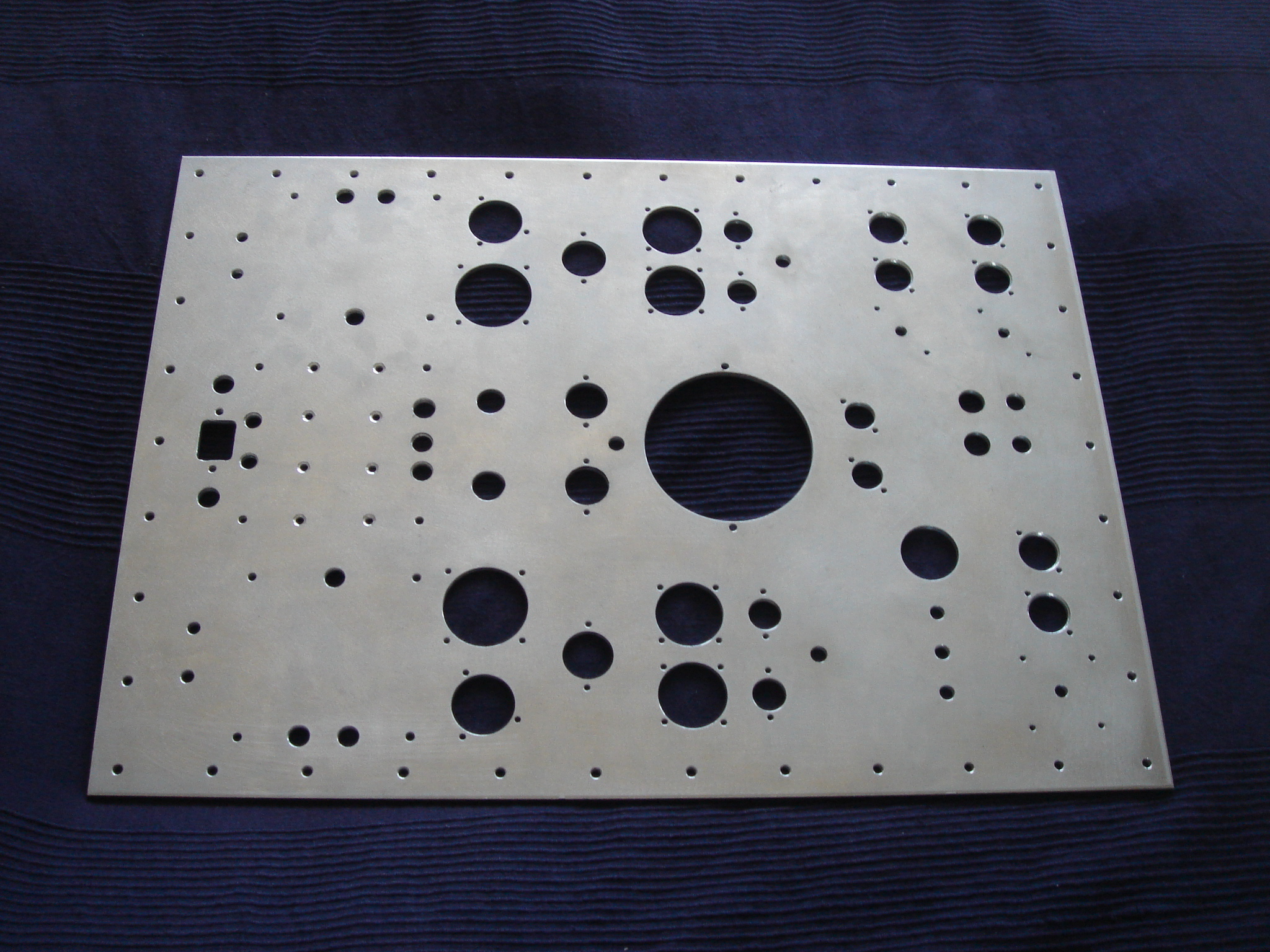

				Én kb 1 éve vettem, de a honlapon nincs rajta. Képet sajna nem tudok prezentálni, mert pontosan 38 db csavart kéne kicsavarnom, hogy le tudjam fotózni és elég lusta vagyok. Kizárólag azért béna mert nehezen forrasztható a 20 db tüskéből legalább egy. Lehet hogy én vagyok a béna, de próbálkoztam sokmindenel reszelgettem is de az ón csak nem akarta befutni. Egyébként a külleme meg a maradék 19 tüske okés. Ha jól emlékszem 600 forint volt, szóval arányát tekintve nem is olyan olcsó.
				Az a bizonyos 38 darab csavarhely...
