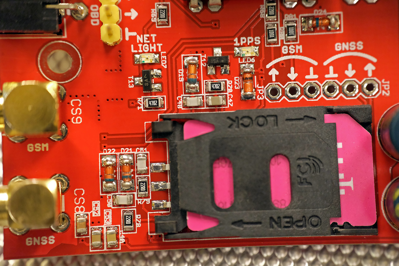

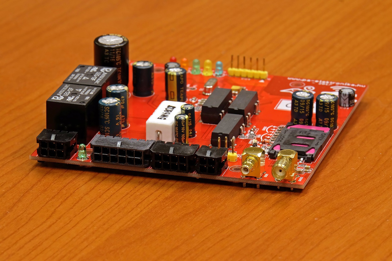

(#) pont hozzászólása Jún 9, 2017 / 6
Egy GPS vevőből származó adatok megjelenítéséhez egy fejlesztőpanel. Itt éppen egy óra és sebesség (az utolsó három digit lenne a sebesség.) Csak egy táprész és a kontroller programozása múlt rajtam, a többi a Kínai modulok dolga. Rengetegféle adat nyerhető ki a NMEA adatokból pofonegyszerűen...
(#) KBal76 válasza pont hozzászólására (») Jún 10, 2017 /
Ügyes! Milyen kontrollert használtál a dekódoláshoz? Nem tartasz attól, hogy az aktív(?) patch antenna lefittyen a kis kiálló panelen, nagyobb erôbehatásra? Milyen berendezésben fog sebességet mérni? (Gondolom ez az elsôdleges funkció.)
szerk: Ja, most olvasom hogy fejlesztôpanel, tehát nem fog terepen teljesíteni
