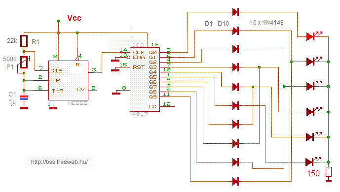

Hello. Ezt a kapcsolást én 12V-ról járatom, és működik rendesen.
(#) proli007 válasza skoda555 hozzászólására (») Ápr 6, 2008 /
Így van, ahogy a kollegák írják, kb.150ohm. (De ha a kapcsolás így marad ahogy van, akkor sem lesz gyereke a 4017-nek, bár Én sem szeretem az ilyen "parasztos" megoldásokat.)
De egyetlen ellenállás is elég, a Led-ek összefogott katódja és a GND pont közé. Ugyan is egyszerre csak egy Led ég!
üdv! proli007

(#) skoda555 válasza proli007 hozzászólására (») Ápr 6, 2008 /
Először is köszönöm a válaszokat mindenkitől.
proli007, a te megoldásod tartom a legfrappánsabbnak.
Amúgy szgép-be lesz dizájnnak. Tudom, de majd kinövöm az ilyen hülyeségeket. Már csak molex/ide csatlakozót kell szereznem, egyik elektro boltban nem volt, másikban megkérdem hátha. De lehet kapni ugye?

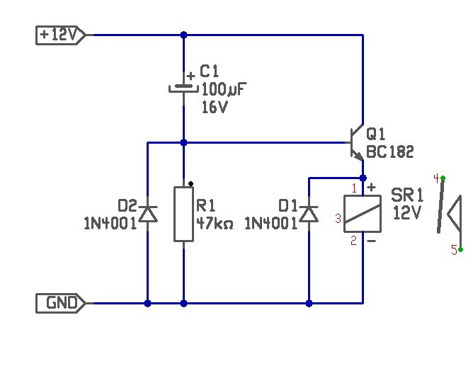

(#) devilio hozzászólása Ápr 7, 2008 /
Segítséget szeretnék kérni....
Egy kapcsolás kellene ami a következőt csinálja:
ha tápot kap (pl 12v) behúz egy kis rellét, ami kb 1-2 sec után elenged, és amíg meg nem szűnik a táp, és újra meg nem kapja, addig semmit ne csináljon....tehát ne kezdje újra...
5let ??
Devilio
(#) jdani válasza idavid hozzászólására (») Ápr 7, 2008 /
És azt mivel tudom szabályozni, hogy hány voltot adjon ki? 120-230V. A frekvencia az oda van irva, hogy avvala trimerrel.
(#) proli007 válasza devilio hozzászólására (») Ápr 7, 2008 /
Ez elég egyszerű lesz?
R1 vagy C1 változtatásával az időt állíthatod.
üdv! proli007

(#) devilio válasza proli007 hozzászólására (») Ápr 7, 2008 /
Szia proli007!
Köszönöm szépen a gyors segítséget és a rajzot , megépítem sztem ez az, amit kerestem!

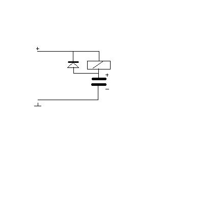

(#) fongab válasza devilio hozzászólására (») Ápr 7, 2008 /
Kicsi meghúzó áramú relével, kössél sorba egy kondenzátort. Amíg a kondi fel nem töltődik, a relé meghúzva tart. Relé tekercse kb.1Kohm, vagy nagyobb. Kondenzátor 470µF/16V de ez függ a relétől.
És a kondenzátorral párhuzamosan köthetsz diódát ami a kondit kisüti, ha leszeded a tápot.
A relé tekercsének egyik lába, és a dióda jelölt vége > U+. Relé, és a dióda másik lába, kondi pozitív lábához, kapcsolódik. A kondi negatív lába a test vezetékhez.

(#) devilio válasza fongab hozzászólására (») Ápr 7, 2008 /
Szia fongab!
Köszi a segítséget!
Összerakom a proli007 által küldött rajzot, mert valami ilyet kerestem eredetileg is.
Devilio
