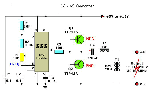

Hy. Meg tudná neekm valaki mondani, hogy milyen trafó mehet ide

azt írja, hogy a mellékelt leírásban van róla sz, hogy T1 trafó milyen legyen.
bár ahogy nézem, itt nincs másról szó, mint hogy a bemenő 5-12 VDC-t az 555öt a tranyók kapcsolgatásával megszaggatja, és ebből lesz a 120-230 VAC...szóval szerintem neked egy 5-15 V/ 230VAC trafó kell, szóval egy 230 VAC/5-15 VAC...én 12 VAC-t keresnék/vennék, 12 volt van a kocsikban és a hajókon is.

És azt mivel tudom szabályozni, hogy hány voltot adjon ki? 120-230V. A frekvencia az oda van irva, hogy avvala trimerrel.

Egyébként ha én 9V-al akarom működtetni a kapcsolást, akkor egy 9V-os trafó kell bele? És egy 9V 700mA-es trafó elég bele?

Hát ez nem egészen így van. A trafónál alapvetően a feszültségáttételt, a primer és a szekunder menetszámok aránya határozza meg. Upr/Uszek=npr/nszek. De mivel a trafónak is van hatásfoka, belsőellenállása,... ezért a szekunder menetszám, (kistrafóknál) a számított értéknél kb. 10%-al több. Tehát, ha a trafó 230V-ról 9V-ra transzformál, akkor 9V-ról, visszafelé nem kapod meg a 230V-ot, hanem kb. 20%-al kevesebbet. Hiszen a szekunder 10%-al több menetű és fordított transzformálásnál is van ugyan úgy veszteség. A másik probléma, hogy nem szinuszos feszültséget fogsz áttranszformálni, hanem négyszögjelet. Hogy mekkora trafó kell, azt csat Te tudod megmondani, hiszen csak Te tudod, mekkora teljesítményt szeretnél átvinni. (9V*0,7A=6,3VA) Szóval itt ki kell próbálgni, ha az igazságot tudni szeretnéd. Mert azt is tudni kell, mit szól a fogyasztód majd, a nem szinuszos jelhez? üdv! proli007

Természetesen 230V-ra lennen szükségem, és minnél több W-ra. nemtudom hogy menyni itt a határ.
