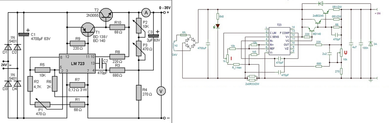

Tetszenek az ilyen hozzászólások. Egymás mellé tettem az általad favorizált rajzot és az általam átrajzolt (és több példányban megépített) konrádos kit-et, ami ezek szerint nem megbízható, bár működnek már jó ideje. Tehát ha jól értem, amellett hogy a két rajz gyakorlatilag tök ugyanaz, szerinted a német rajz a megbízhatóbb, amelyikből nem csak a current limit tranyó frekvenciakompenzáló kondija hiányzik, hanem az áteresztőtranyó védődiódája is? Az eszem áll meg, de tényleg... Azért nekem mint teljesen laikusnak kifejthetnéd hogy mitől rosszabb az, amelyik egyébként jobb? Azt meg már majd elfelejtettem hogy a kimeneten sincs egy nyamvadt fóliakondi sem, elég szép feszültségváltozással reagálhat ama táp a terhelésváltozásra...

Már nem tudom hol a régi táp rajza, arra meg extra lusta vagyok, hogy most kibogozzam. A két Conrad táp abban különbözik, hogy ha ott letekerem az áramkimenetet a minimumra, akkor a feszültség is leesik 0 Voltra ( mintha rövidzár lenne). (Lehet, hogy csak az alkatrészek szorása miatt van, de mind a kettö ugyanezt teszi).
A régin beállitom a feszt (2-30V között), majd csinálok egy rövidzárt és beállitom a kivánt áramot. Igy tudom. hogy mit fog kiadni (V és A).
A Conradon ezt csak egy bizonyos V kimenet felett lehet megtenni (5 V a két ilyen tápon). Ennyi a különbség, ami csak a használatban zavar, müködésben nem.
(Természetesen a kondik stb benne vannak, csak a rajzon hiányzik - én az eredeti Conrad rajzbol épitettem a 2 tápot).

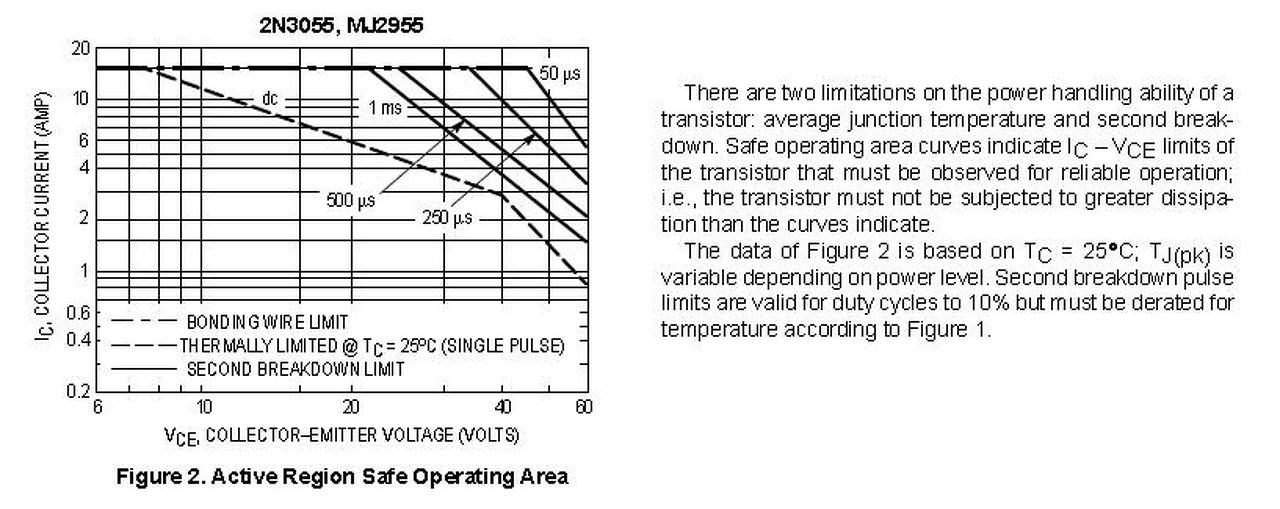

Javaslat a labortáp módosítására:
A modern gyártású 2N3055 tranzisztorok 40V Uce feszültség mellett 3A áramot engednek meg a másodlagos letörés (secundary breakdown) miatt. Az áteresztő tranzisztorok emitter körében egy-egy 0.22 Ohm ellenállás próbálja meg egyenlően elosztani az áramot a tranzisztorok között. Ezeken az ellenállásokon 0.66V esik 3A emitter áram esetén. Valahogy meg kellene oldani azt, hogy a tranzisztorok egyike se vihessen 3A -nél nagyobb áramot. Ez a feszültség elegendő egy tranzisztor kinyitására. Ha egy NPN tranzisztort használnánk minden egyes áteresztő tranzisztor áramának figyelésére, a feladat megoldható lenne. Ha ezen tranzisztorok kollektorával meg tudnánk oldani, hogy a tranzisztor bázis áramát csökkentsük, készen is lennénk. Azonban két probléma merül fel:
- Az áteresztő tranzisztorok bázisa közösítve van. Ha az egyik tranzisztornál be kellene avatkozni, csak a közös bázisáramot tudnánk elvezetni a kimeneti pont felé. Ebben az esetben a többi tranzisztor sem kapna nagyobb bázisáramot.
- Ha történetesen minden áteresztő tranzisztor elérné a 3-3A áramot, a három korlátozó tranzisztornak az egész bázis áramot el kellene vezetnie, amivel saját magukat és a BD244 meghajtó fokozatot tennék tönkre.
Ha az áteresztő tranzisztorokhoz egyedi bázis ellenállásokat építenénk be, működne a határolás. Ha egy (felmelegedett vagy eleve jobb paraméterekkel rendelkező) áteresztő tranzisztor nagyobb áramot visz és ez az áram elérné a 3A -t, a újonnan beépített korlátozó tranzisztor kinyitna és elvezetné a hozzá tartozó áteresztő tranzisztor bázis áramának egy részét, a bázis ellenállásán nagyobb feszültség esne. Ez a tranzisztor egy "3A -es áramgenerátor" lenne. A többinél ez az "elvezetett áram" nem jelentkezik, a korlátozás miatt rájuk nagyobb áram esne, esetükben növekedne az emitter ellenálláson eső feszültség. A kimeneten pótolnák a korlátozás miatt kieső áramot mindaddig, míg a saját korlátozó tranzisztoruk meg nem "szólal". Remélhetőleg így egy áteresztő tranzisztoron sem emelkedhetne áram 3A fölé. Ha tovább szeretnénk fokozni a biztonságot, az emitter ellenállásokat növelhetjük: 0.27 Ohm esetén kb. 2.4A -né indulna a korlátozás.
Ez a megoldás az áram növelését megoldaná. További tranzisztorokat biztonságosabban lehetne párhuzamosítani.
Ha a kimeneti feszültséget szeretnénk emelni, a bemeneti feszültséget is emelni kellene. Ha magadunk a 2N3055 -nél, az áramot kisebb értéknél kellene korlátozni. 45V esetén kb. 1.5A, 50V esetén kb. 0.7 A engedhető meg tranzisztoronként, 0.44 ill. 0.92 Ohm emitter ellenállásokat kellene alkalmazni. Persze a kimeneti áram igénynek megfelelő számú áteresztő tranzisztort kellene beépíteni.
