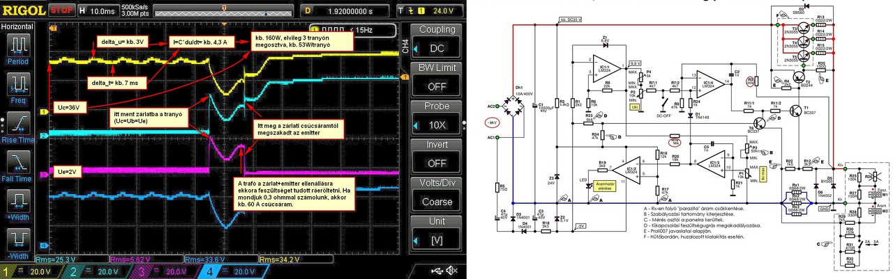

3 tranzisztor párhuzamos(kapcsolási rajz szerinti) kötése esetén a kimeneti feszültséget tudtam szabályozni 0-35V között. De ezt is leírtam
Az áramkorlát tesztnél a feltekerés során egyszer csak( változó de kb1-2,5A)nél körülbelül 3 másodperc alatt kimentek a tranyók. Most akkor miért vitatkozunk a hűtésről, mikor hidegen mentek tönkre?

-Uce max meghaladása: Mivel terheletlenül tudtad szabályozni a kimenő feszültséget és akkor bírta a leszabályozást szinte 0V -re, nem ez az ok.
-Ueb max meghaladása: Max. 7V záróirányban. Ez már okozhatta a meghibásodást. Ha a rövidzárlat védelem leng vagy gerjed, a kimeneten magasabb lehet a 2N3055 emitterén a feszültség, mint a bázisán. Ennek a kivédésére került a kapcsolásba a D2. További védelemként a 2N3055 bázisa és emittere körbe diódát lehetne beépíteni antiparalell a bázis-emitter diódával.
Így szokott tönkremenni az áteresztő tranzisztor, ha akkumulátortöltőnek használják a tápot.
-Az áramkorlát feszültség hirtelen megváltozása: A P1 potenciométer érintkezési hibája leszakíthatja az áram komparátor + bemenetét a feszültségosztóról. Tekerés közben ez is előfordulhatott.
-Lengés az áramkorlátozásos és a feszültség korlátozásos üzemmódok váltásakor: Kézzel történő tekergélésnél nem valószínű, hogy a hibát ez okozza.

Nézegetem a görbéidet: Ahol az emitter feszültség letörik, jó nagy lengés van a bázison.
A maximális kollektor áram nem így direktben van megadva, hanem a teljesítmény disszipációnak van határa. Ez pedig függ attól, hogy milyen technológiával és ki gyártotta.

Már 2A is túllépi a megengedett disszipációt, ha 60V CE feszültség mellett engeded meg mindezt! Még akkor is, ha végtelenített hűtőbordád van hozzá..., ha pedig reális, akkor még kevesebb is elég hozzá. És akkor hallgatok az olyan nyalánkságokról, mint a szigetelés hőellenállása, az esetlegesen bizonytalan rögzítés okozta +hőellenállás, stb...

Egy bipoláris tranzisztor túláramtól, és/vagy ebből eredő túl-disszipáció miatt mehet tönkre! Sok verzió nincs itt! Ám nekem az eddig leírt esettanulmányból(ha ezt annak tekintjük) messze nem derült ki, mennyi az annyi ?! Elhangzott itt szkópábra(vajon áramot mért az illető ? mert feszültség mérésnek nem sok értelme van), 1-2A, rövid idő, hőtehetetlenség, jó hűtés, rossz hűtés...csak éppen a szenvedő alanyunk nem vette a fáradtságot arra sem, hogy a sérelmezett tranzisztorokat legalább egy primitív másodlagos tesztnek vessen alá! Ahol is kis feszültségen, 15A kollektoráramot ereszt át rajta(azért kis feszültség, hogy a disszipáció garantáltan jóval a megengedett alatt maradhasson), mert hogy ugye az a hajszálvékony kivezetés a szilícium lapról ugye nem bírja a15A-t ) És miután hihetetlen módon kiderül, hogy mégis csak bírja, akkor a disszipációt megnövelve a névleges közelébe, tesztelni, hogy vajon azt is bírja e az ebadta ?! Én meglepődnék, ha ilyen körülmények között elszállna!

„Ha többen vannak, akkor osztoznak a terhelésben, és jó esetben ezt közel egyenlő részben teszik. De ha tönkremenés van, akkor az általában CE zárlat, ezért ha 1 db tönkre megy, akkor már a többiek biztonságban vannak.”
Kivéve, ha a a kivezetés hajszálvékony és előbb elszakad, aztán persze a maradék kettő terhelődik túl, amiből az egyik megszakad, marad az egy és az is repül.
Ezek a tranzisztorok nem zárlatba mennek, hanem szakadásba, mert - valószínűleg - nem a lapka megy tönkre, illetve nem csak az, hanem a rossz kivezetés!
Én magam erről meggyőződtem, mikor felboncoltam (óvatosan!) a megpusztult példányt. Az emitterbevezetés vékony szála elpárolgott. És nem eresztettem rá nagyobb áramot, mint amennyit bírna a típus...

Amit eddig tudunk, annak alapján legvalószínűbb hogy tényleg hamis a tranzisztor.
Egy konkrét árammérés nem ártott volna, de ha a 10 mF pufferből indulunk ki, akkor kb. 4,3 A folyhatott (lásd a számítást a csatolt képen!), és kb. 53 W a disszipáció tranyónként, ami nem indokol tönkremenetelt, ha a hűtés nagyjából jó. (Ezzel együtt én mindig közvetlenül, szigetelés nélkül szerelem a tranyókat a hűtőbordára, sokkal jobb így a hűtés, és hosszú távon igényli ezt.)
Az viszont furcsa nekem, hogy az emitter megszakadásakor hogyan nem vették át a szerepet a megmaradt tranyók.

Amúgy a hamis tranyók nálam eddig mindig másodfajú letörés miatt mentek tönkre, ami helyi túlmelegedést jelent pozitív termikus visszacsatolás miatt. Ez egy gyors folyamat, ami "nagy" feszültségen tud jelentős lenni. Az eredeti ST 2N3055 esetében 40 V fölött jelentkezik.
