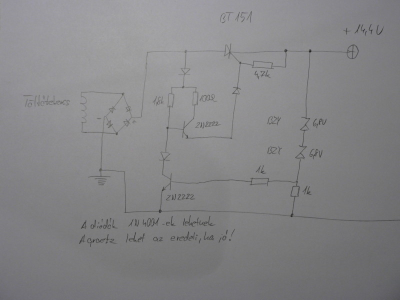

(#) attika hozzászólása Jún 11, 2017 /

(#) attika hozzászólása Jún 14, 2017 /
Megépítettem EZT a feszültségszabályzót és 13,3V fölé üveghangon pörgetve se megy feljebb az akksi feszültsége.
Szabályzó nélkül úgy, hogy csak a Graetz-re van kötve az akkumulátor, úgy 16volt fölé is felmegy.
Mi lehet a probléma, vagy a töltőtekercsel lehet a gond, vagy esetleg delejezni kéne a lendkereket?
(#) ferci válasza attika hozzászólására (») Jún 14, 2017 /
Első lépcsőben az alsó tranyó B-E elektródáit zárd rövedre, hatástalanítani a visszaszabályzást, úgy mennyire megy fel a fesz.
Utána jönne a felső tranyó C-E rövidrezárása, szintén növekszik-e a fesz.
A két soros dióda, + a valamennyire nyitott tranyó Uce levonódások miatt kérdés, mikor tud begyújtani a tirisztor.
Tegyél be helyettük kis schottkykat, nyersz kb fél voltot pluszban.

(#) attika válasza ferci hozzászólására (») Jún 14, 2017 /
Holnap ez lesz az első, hogy ezeket kipróbálom.
Ma már nem tudok sajnos berregni a motorral mert a szomszéd lelő
Ha az alsó tranyó B-E vagy a felső tranyó C-E re változik úgy, hogy jó lesz a töltésem akkor azt kivehetem és hagyhatom úgy összekötve?
Nem változtathatod meg, ez csak teszt, hogy azok rendben vannak-e.
A diódákat viszont kicserélheted.
Rendben.
Annyi változás van, hogy én nem 1N4001-es diódával építettem meg hanem 1N4007-el, ez okozhat ilyen problémát?
