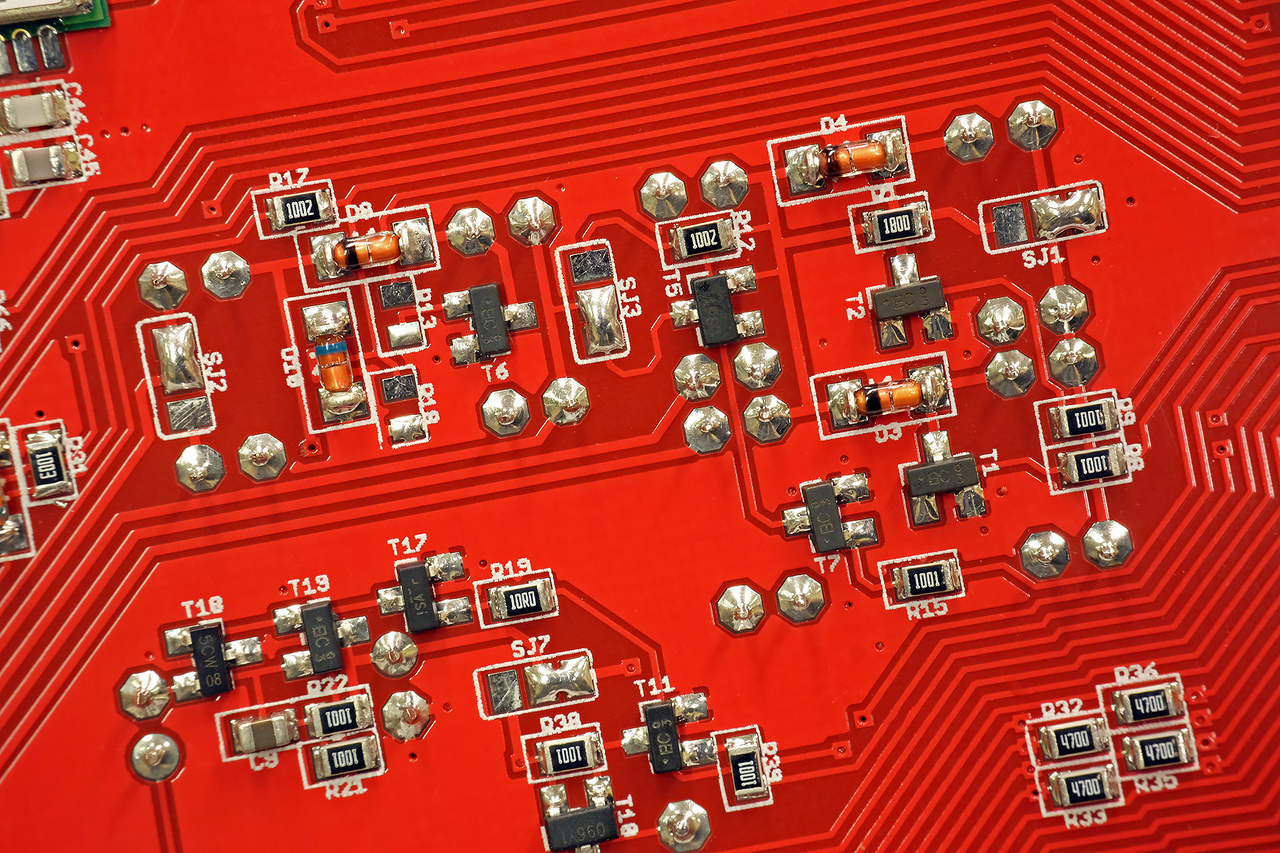

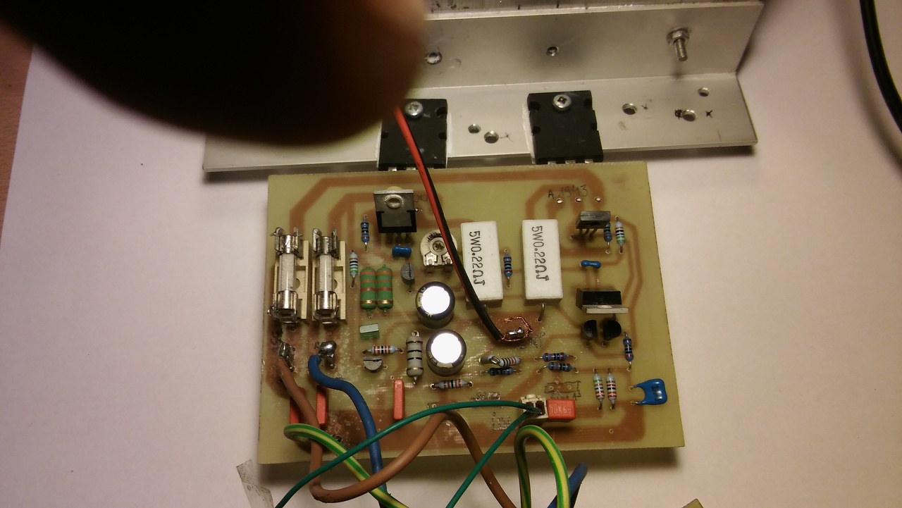

(#) Karesz 50 hozzászólása Jún 15, 2017 / 12
Elkészültek a nyákjaim... (Gyártattam.)
(#) Alkotó válasza Karesz 50 hozzászólására (») Jún 15, 2017 /
A panel később készült mint a készülék?
A beépített panelokon sem festék sem felirat nem látszik.
(#) furko válasza Alkotó hozzászólására (») Jún 15, 2017 /
A képek sorszámozásából ez következtethető
(#) Karesz 50 válasza Alkotó hozzászólására (») Jún 15, 2017 /
A kész végfok, az a "deszkamodell". A meghallgatások azt igazolták, hogy érdemes megépíteni "rendesen".
(Inkább ezt építettem meg a HTA30 helyett.)
A hozzászólás módosítva: Jún 15, 2017
(#) pjg válasza Karesz 50 hozzászólására (») Jún 15, 2017 /
S ez melyik?
(#) Ge Lee válasza pjg hozzászólására (») Jún 15, 2017 /
Saját fejlesztése.
(#) Karesz 50 válasza pjg hozzászólására (») Jún 15, 2017 /
Ez a legújabb. Ezt már meg lehet majd hallgatni, mert a sajátom marad (csak most éppen kölcsönbe van adva).
(Az előző a Sense Audio tulajdona volt, oszt rám szóltak, hogy ne mutogassam ha nem az enyém.).

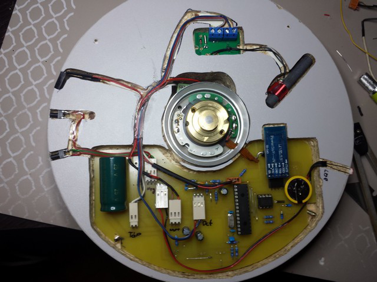

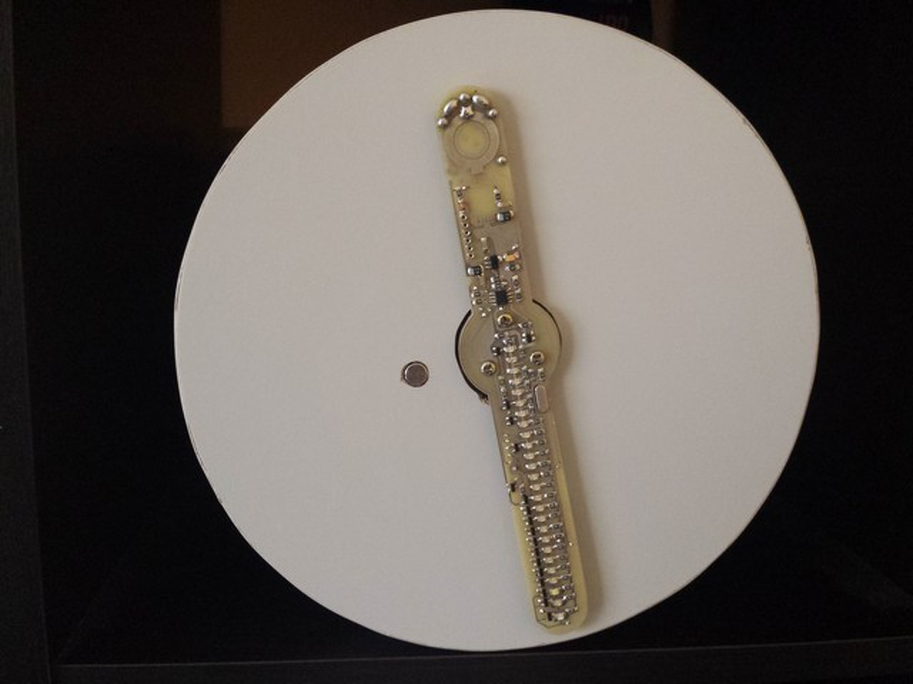

(#) attika hozzászólása Jún 19, 2017 / 10
Elkészült a sokadik de ez most falra is akasztható kissé kókányolt és hulladék fából készült Propeller Clock-om Összeszerelve úgy sem látszik a belseje de már több hónapja hibátlanul működik ez is.
Látszik, hogy nem profi CNC géppel lett kimarva és ezért itt ott vannak nem is kicsi csúszások de legalább elfért benne az amit szerettem volna
