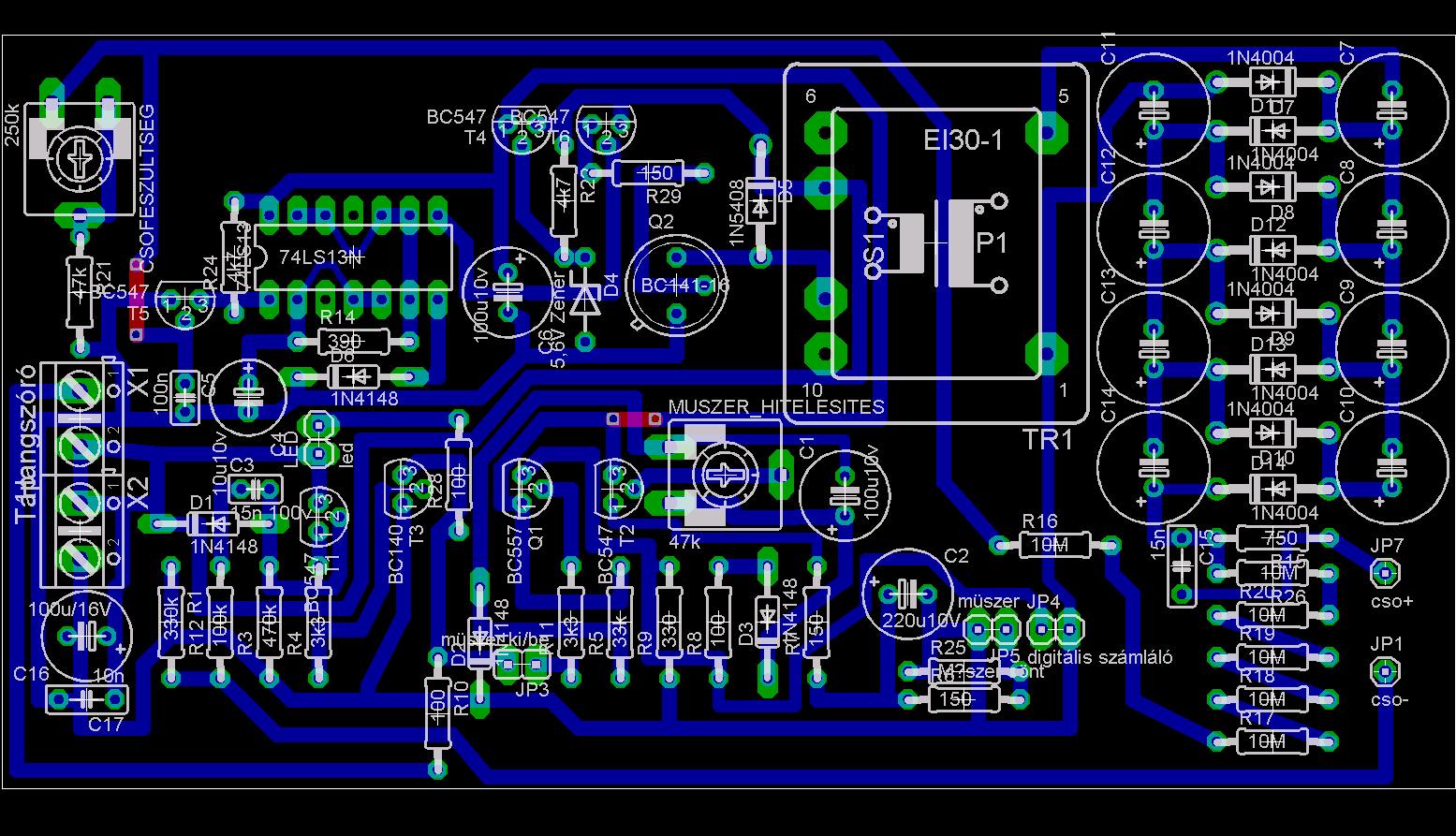

(#) Collector hozzászólása Ápr 7, 2008 /
Na, itt lenne a nyákterv+beültetés.
(#) Collector válasza Collector hozzászólására (») Ápr 30, 2008 /
Összegezve az egész munkát (több kép, leírás stb)
Ez volt idén a technikusi munkám.

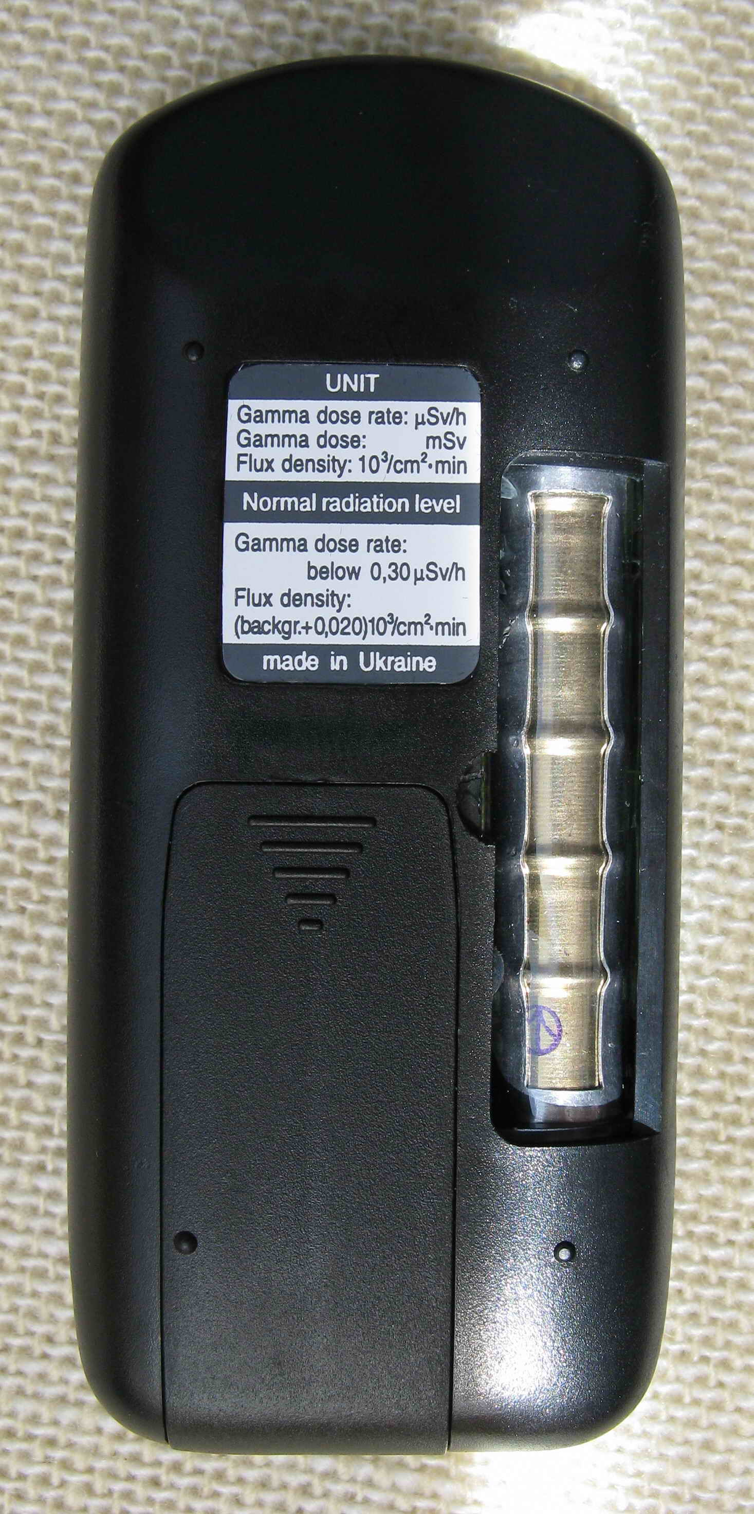

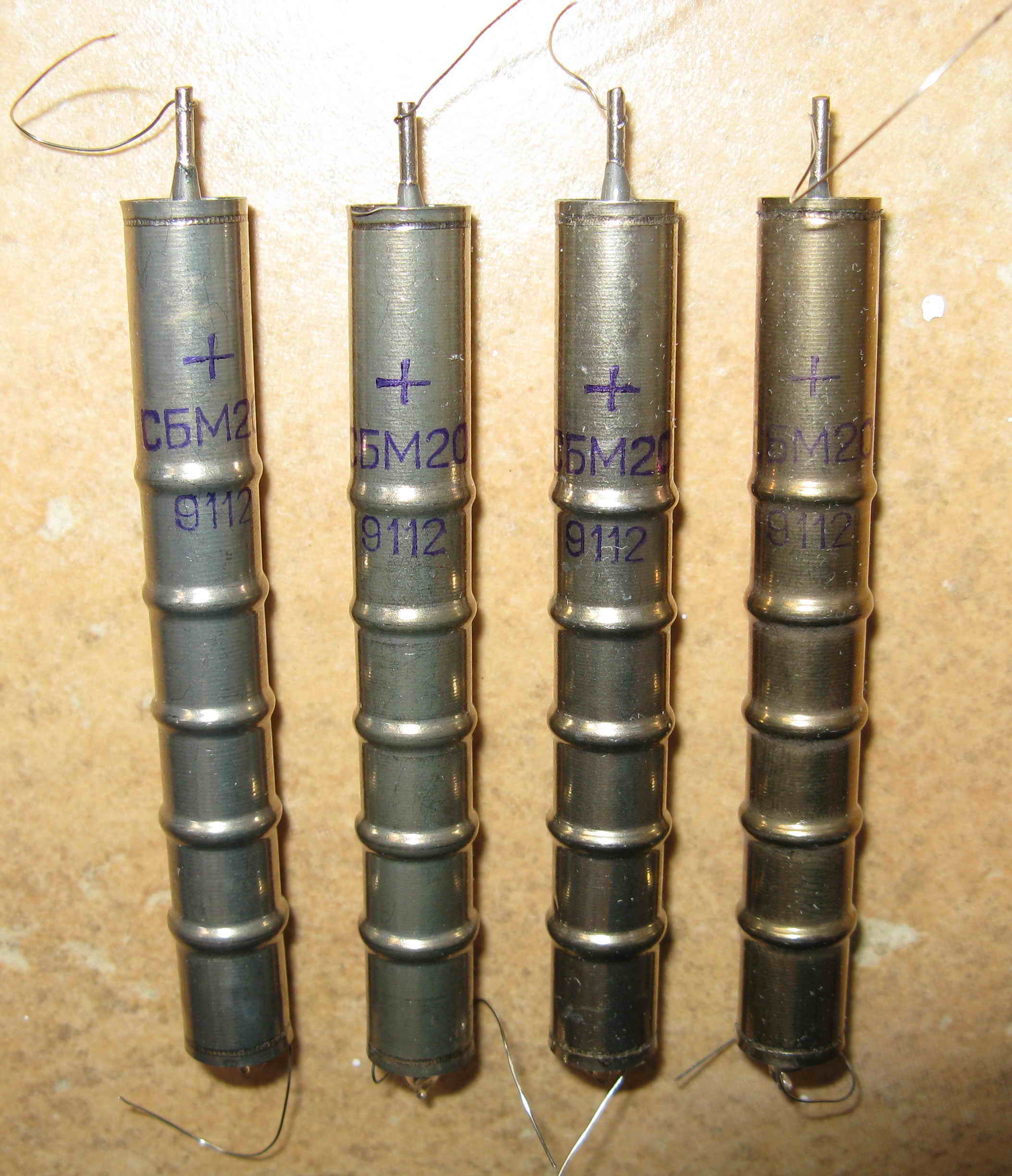

(#) Csibi hozzászólása Máj 10, 2008 /
Szeretnék épiteni házilag egy Geiger számlálót. Az oroszoktól szereztem néhány csövet (SBM 20-1). Ezeket a csöveket láttam beépitve több mérőműszerbe, ezért esett a választásom rájuk. Egy trafó nélküli táp áramkör érdekelne. Meg lehet-e a tápot 555-el valósitani (mint a nixie-knél) vagy inkább maradjak a Link -nél található második ábránál?
A képen látható csövek hossza 9cm, a műszeré pedig 12cm. Elég picire össze lehet dobni egy ilyen dosimeter-t
(#) Collector hozzászólása Máj 10, 2008 /
Hát trafó nélkül elég körülményes elérni kis méretben a néhányszáz V-os feszültséget. Használhatsz smd sokszorozót is pl, de nem látom sok értelmét.
