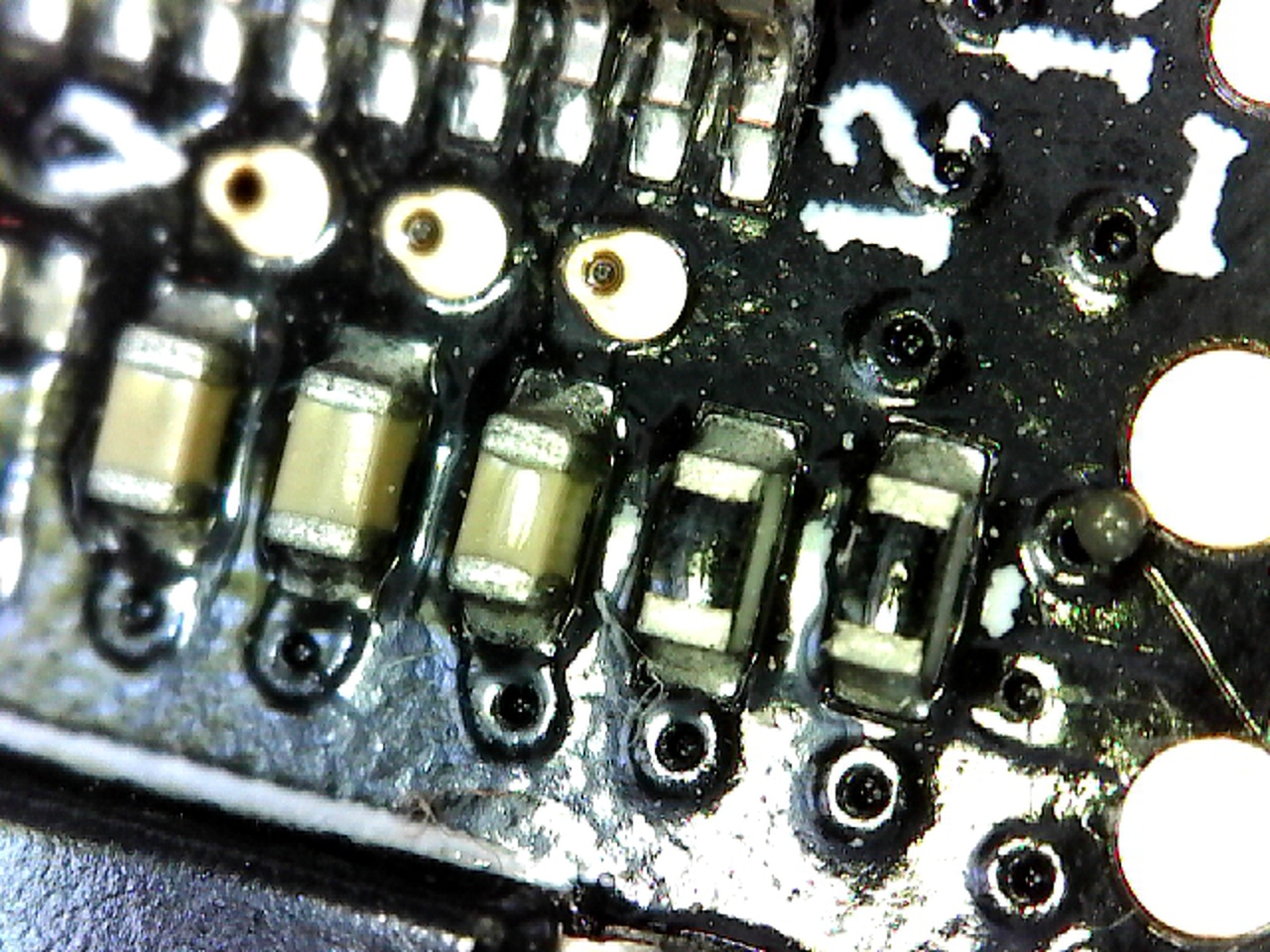

Kapcsrajz nélkül lehet tudni, hogy a képen a hiányzó SMD alkatrész mi lehetett? Elvileg 3 egyforma lehet, és egyet letoltak. Sajnos nincs meg.
Köszönöm a segítséget!
PIXI
(#) Remci válasza Pixi hozzászólására (») Jún 26, 2017 /
Én kondira tippelek, de hogy mekkora, nem tudom.
(#) Pixi válasza Remci hozzászólására (») Jún 26, 2017 /
Hát igen, a színből ítélve én is a kondira szavazok. De hogy fogom megtudni mekkora az már macerásabb!
Meg kellene mérni a másik kettőt hogy milyen értékű.Ha egyformák, akkor lehet hogy a hiányzó is olyan. Amúgy miben van? Nem lehet rajzot találni hozzá?
Mivel ez egy drónban van így van belőle még 3, mert a motorvezérlőknél van. Csak sztm a multiméterem nem elég hozzá. Kondit 20nF-tól mér.

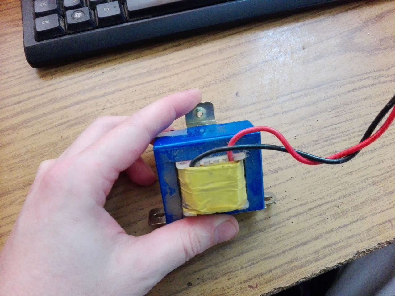

Üdv!Pc trafóból bontottam egy ilyen segédtranszformátort mindössze 2 kivezetése van így gondolom valami leválasztó lehet.Valakinek valami ötlete lenne?
A hozzászólás módosítva: Jún 27, 2017
(#) vargaf válasza zotya1983 hozzászólására (») Jún 27, 2017 /
2 kivezetésű transzformátor nincs! Hogyan működne? Mit alakítana át és mire?
(#) uniman válasza zotya1983 hozzászólására (») Jún 27, 2017 / 2
Ez egy "PFC" fojtótekercs...
(#) granpa válasza vargaf hozzászólására (») Jún 27, 2017 /
Villamos energiát, mágneses energiává: ld. elektromágnes, ill. mágneskapcsoló(relé).
(#) vargaf válasza granpa hozzászólására (») Jún 27, 2017 /
Transzformátorról volt szó!
(#) proli007 válasza granpa hozzászólására (») Jún 27, 2017 / 2
"Villamos energiát, mágneses energiává".. ráadásul oda-vissza, mint egy "trafó". Ha egy Flyback átalakító induktivitása a "kétlábú trafó". Vagy is nem is annyira perverz dolog trafónak becézni. Kialakítása működése azonos vele, csak épp nincs szekundere. De végül is egy takarék transzformátornak (autótranszformátor) sincs fizikailag különválasztható tekercsei.

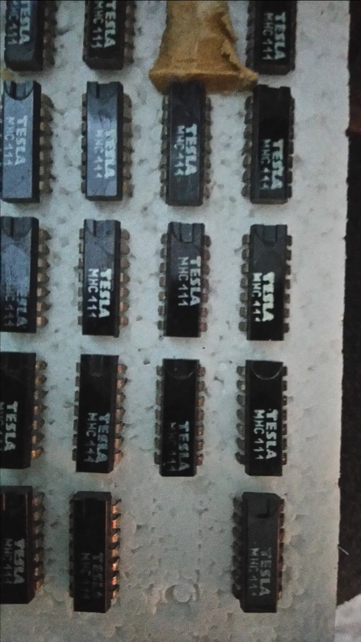

Sziasztok, az alábbi képeken lévő kondik után érdeklődnék, hogy milyen fajták és mire valók? (nem az összeset fényképeztem le, van belőle több értékben is.
Előre is köszönöm!
(#) kadarist válasza Broly94 hozzászólására (») Jún 28, 2017 / 1
Az első képen TTL IC-k vannak, a másodikon egy motorindító kondenzátor, a harmadikon pedig egy nagykapacitású elektrolitkondenzátor látható.

(#) Pixi válasza Pixi hozzászólására (») Jún 29, 2017 /
Esetleg valaki abban tudna segíteni, hogy ha az azonos helyen lévőt kiforrasztom, be tudja mérni, és netán tudna küldeni is egyet ilyenből?
Ma kiforrasztottam a másik ugyan olyan kondit a panelon, hogy megpróbáljam tényleg az-e a hiba. Közben multiméterrel rámértem többször is, és csak a 2µF pozícióban lett eredmény amit le is fotóztam. Csak nem tudom pontosan mennyi is az annyi, és milyen kondit keressek.
Esetleg lenne valakinek ilyen SMD kondija?
(#) vargaf válasza Pixi hozzászólására (») Jún 29, 2017 /
24 nF a kijelzett érték, az 5 % tűrésű E24 sorban szabványos érték.
A hozzászólás módosítva: Jún 29, 2017
(#) Pixi válasza vargaf hozzászólására (») Jún 29, 2017 /
Köszönöm, már rég foglalkoztam ilyen témával! A méret így adott lehet? Mennyi lehet az esélye, hogy egy viszonylag új laptop alaplapon találok ilyet?
